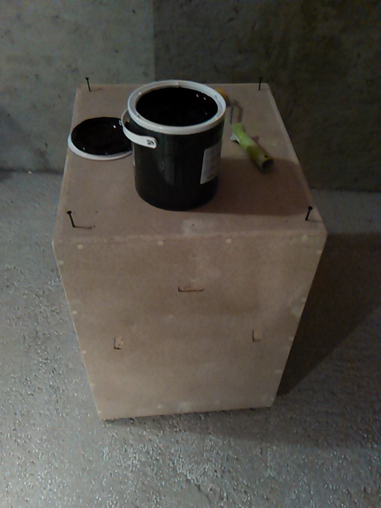

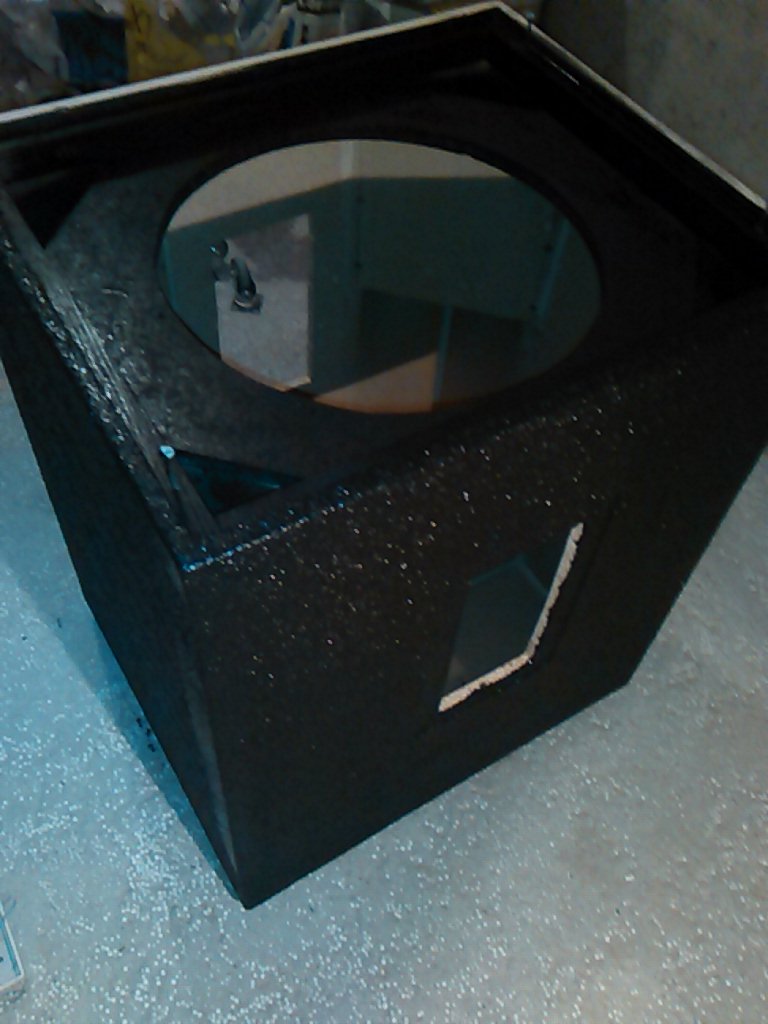

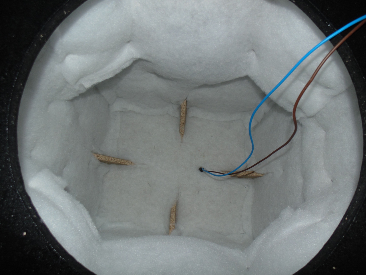

Astazi am chituit incintele si le-am slefuit , maine incep vopsirea cu TuffCab . Intrebare ! Cat si unde se pune fonoabsorbant in acest proiect ?

Istrate Nicusor scrie:
Cel putin pe una din laturile parelele(adica sus, stanga si spate)

Matei Topciov scrie:
Credeam ca asta este valabil pentru full range sau sateliti , vazusem undeva ca la basi se pune pe toate laturile ...

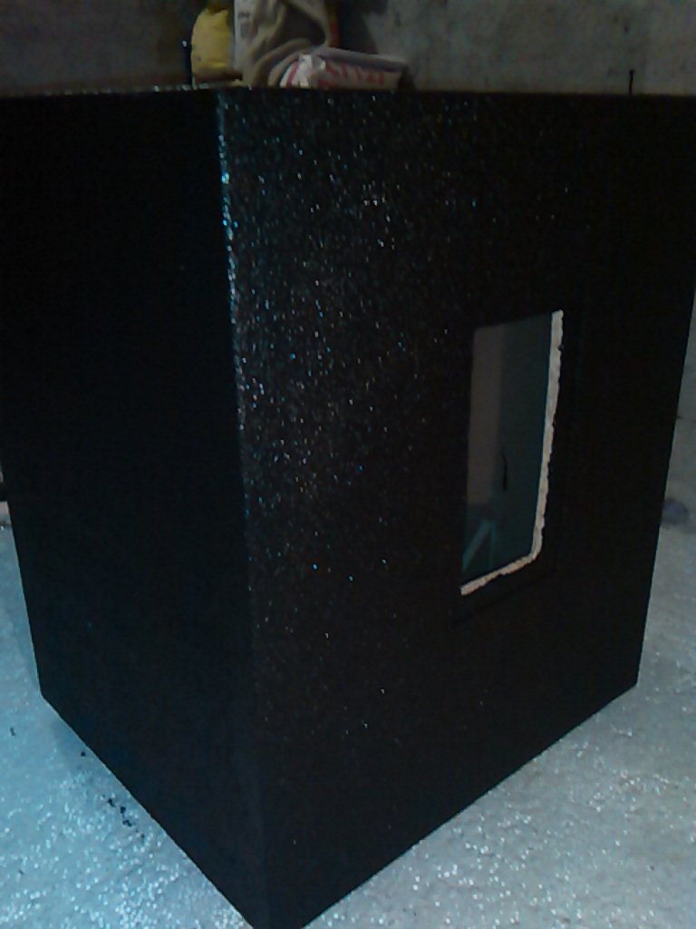

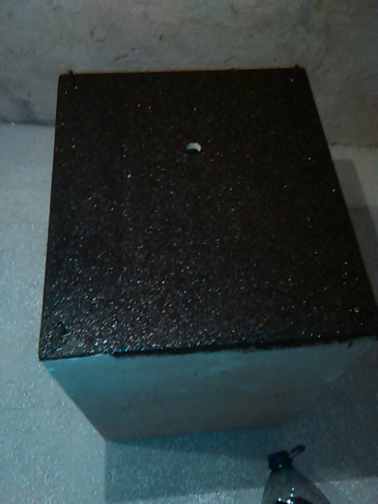

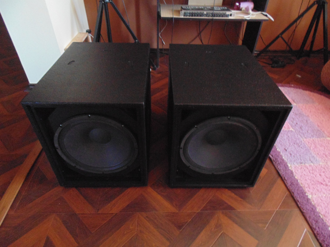

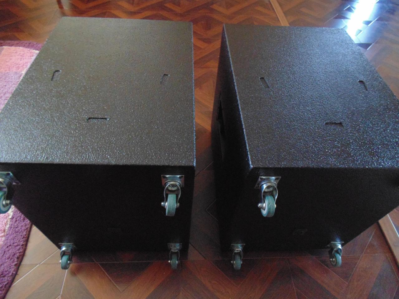

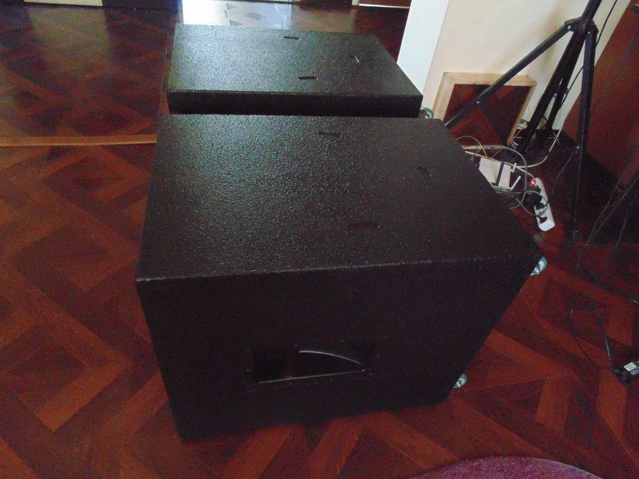

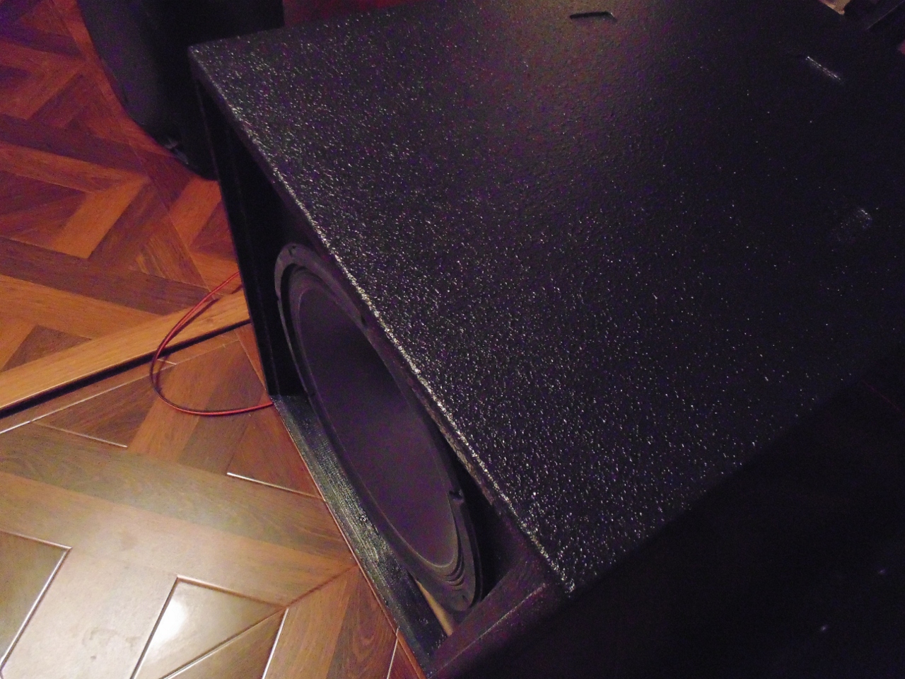

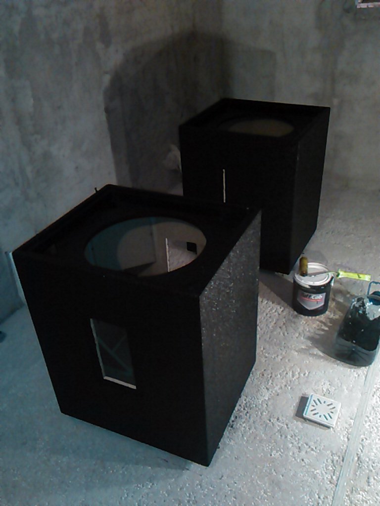

Gata primul srtat !

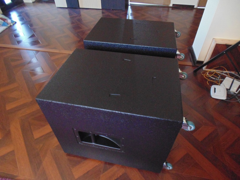

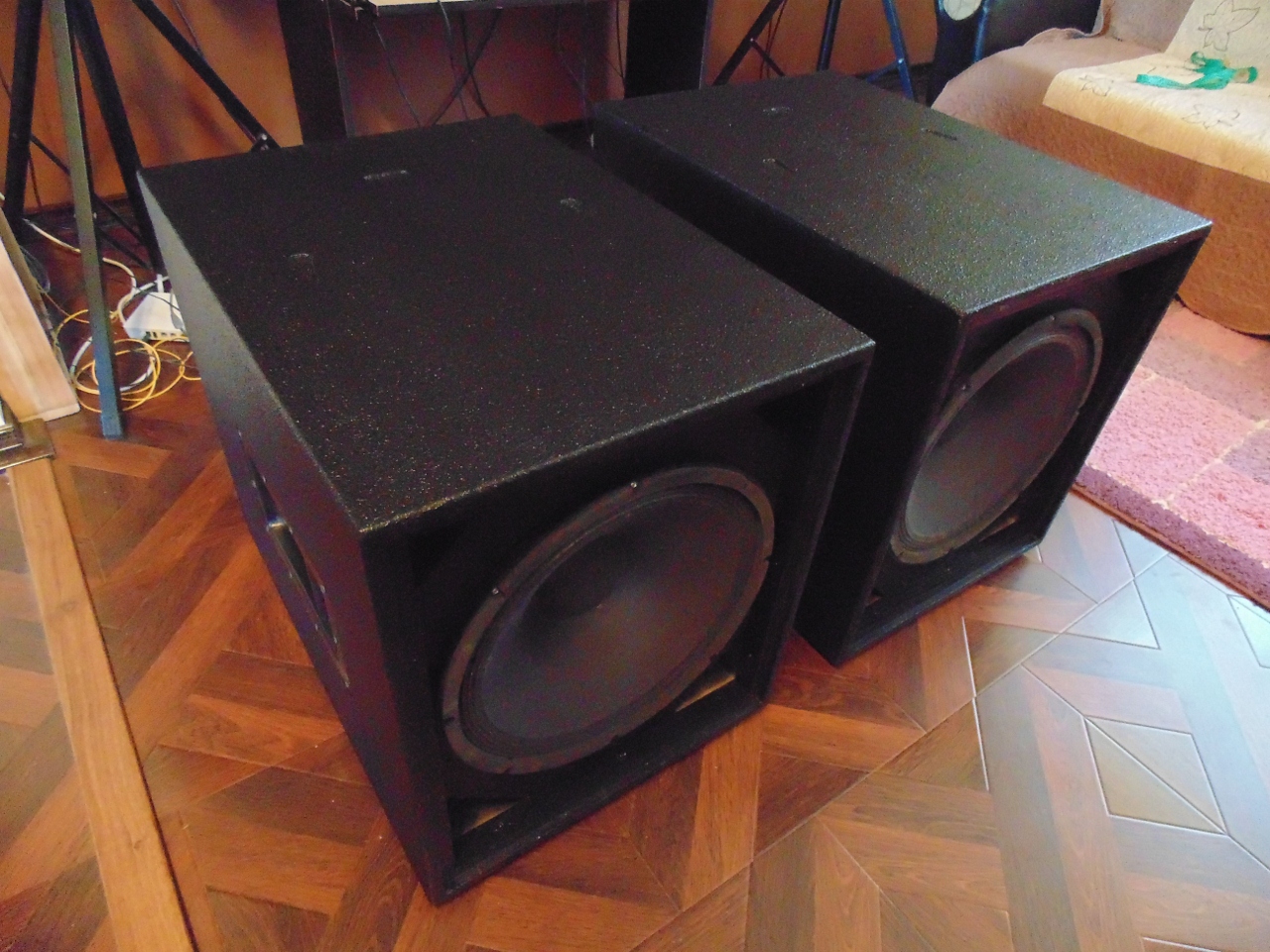

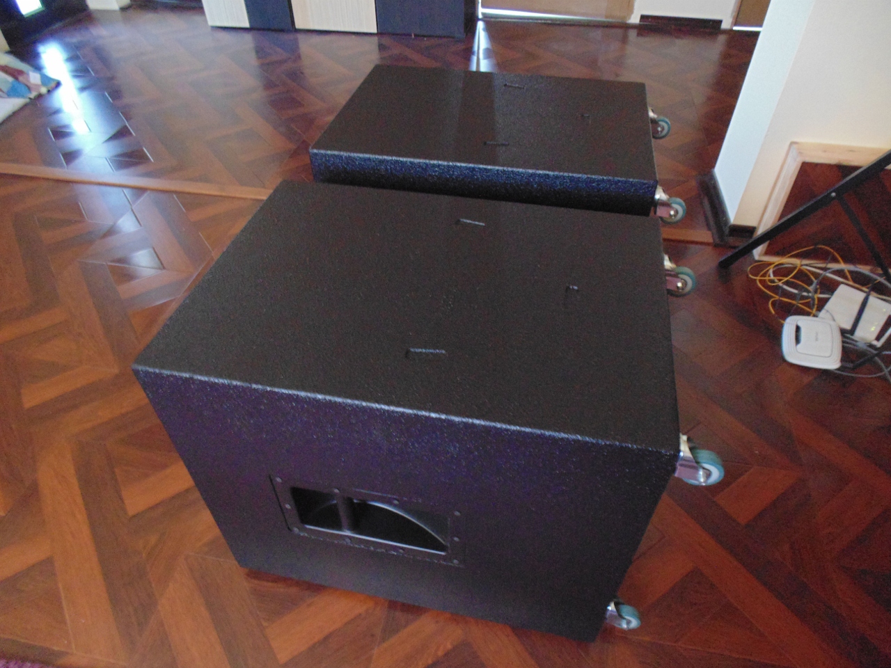

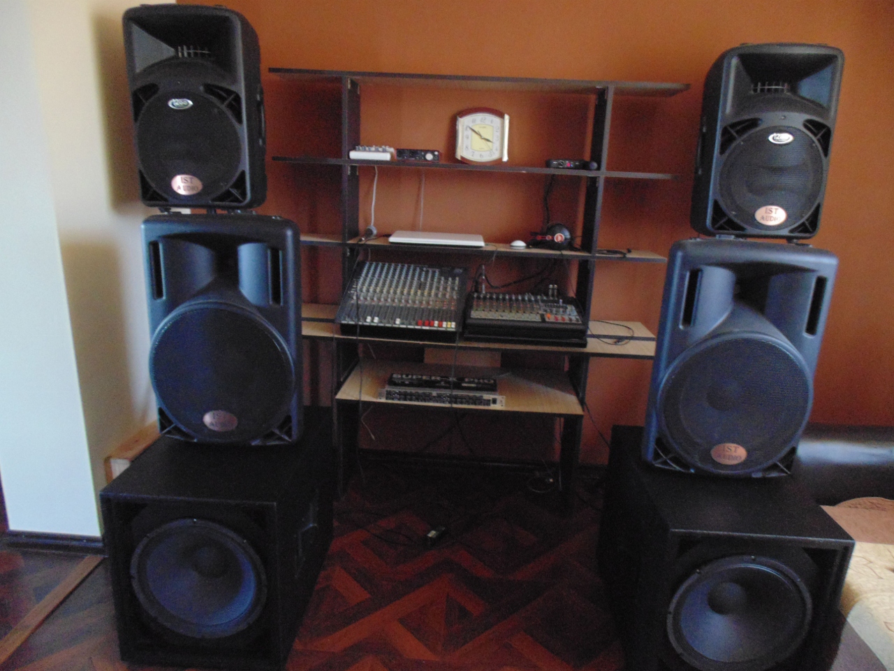

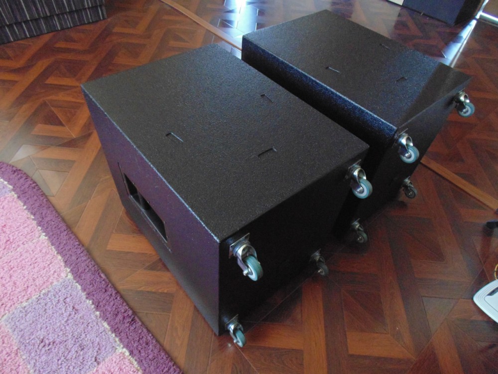

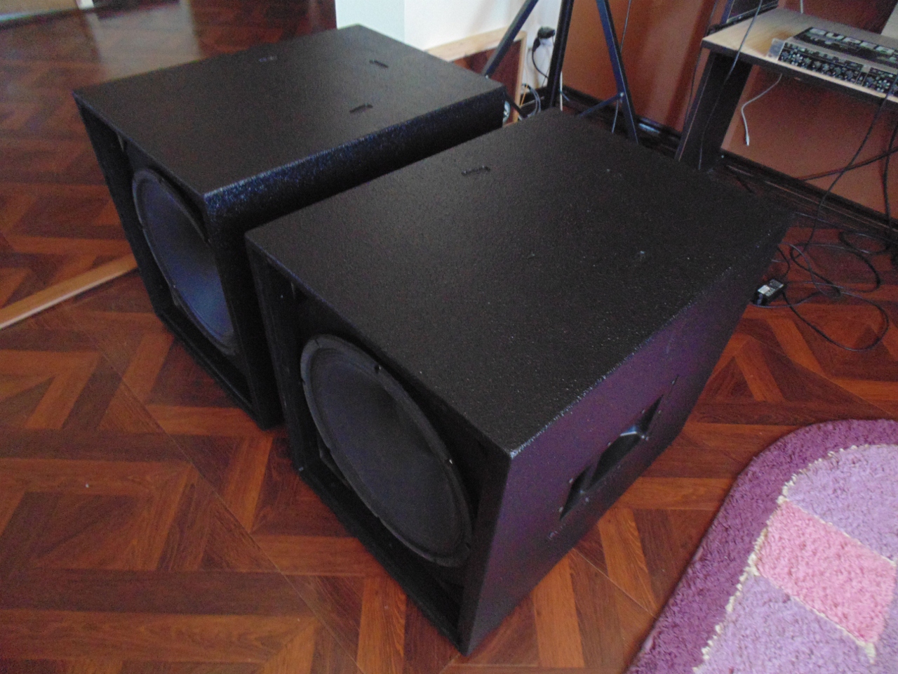

Misiune indeplinita !Astazi am reusit sa pun fonoabsorbantul si sa echipez subwooferele , mai putin plasa de protectie pe care inca o mai caut . Daca e sa dau un calificativ pentru vopsea acesta ar fi EXCELENT , este elementul care face diferenta intre o boxa construita in sufragerie si o boxa care pare produsa in fabrica dar care este construita in sufragerie !Fiind la primul proiect ma declar multumit atat de aspect cat si de rezultatul audio

Arata bine. Cum te simti acum, dupa ce le-ai construit?
 Subiectul mesajului: Re: Subwoofer cu Beyma SM-115N
MesajScris: Lun Mar 12, 2018 8:48 pm
Mesaje: 177
Sunt multumit ,mai ales ca este primul proiect in acest domeniu ! Cred tot mai mult ca merita sa iti construiesti singur boxele indiferent de care ar fi ele pentru ca proiecte slava Domnului sunt destule ,la fel si componente , iar banii economisiti investiti in amplificatoare de calitate ....
