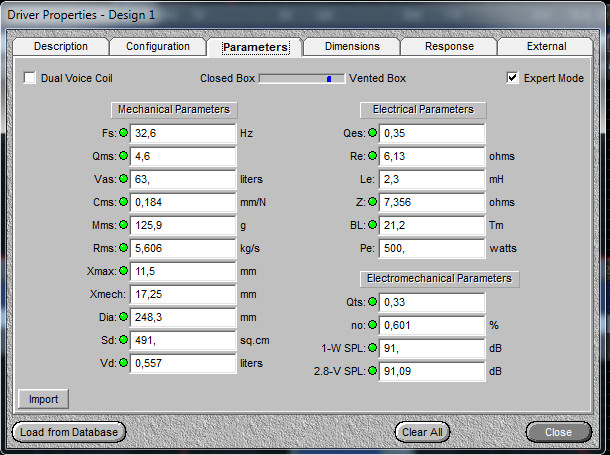

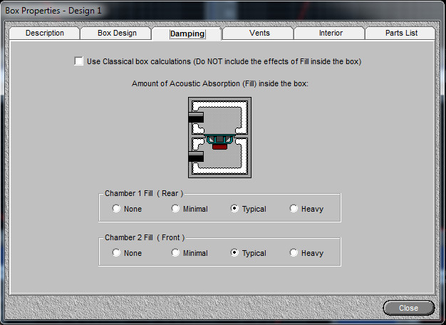

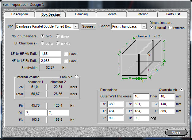

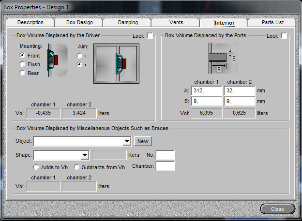

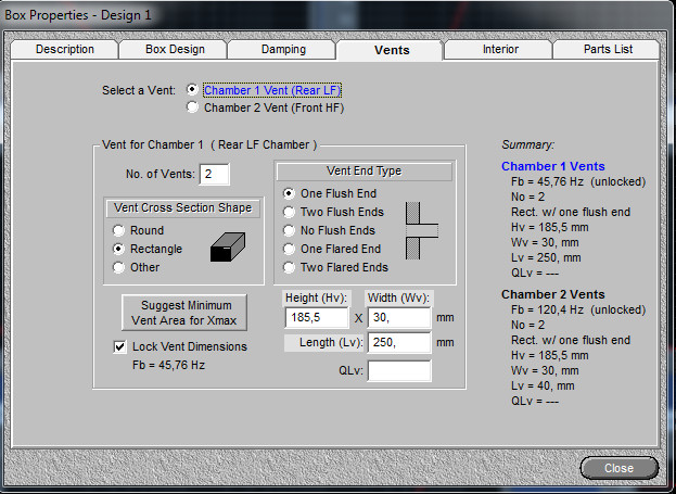

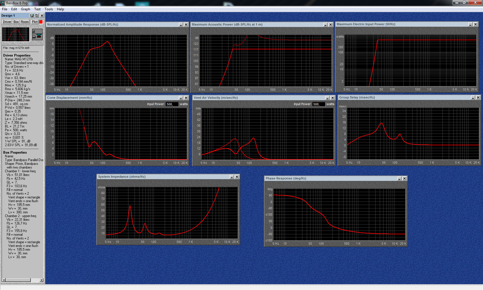

MesajScris: Sâm Sep 15, 2018 11:35 am
Membru din: Joi Ian 22, 2015 7:49 pm
Mesaje: 39

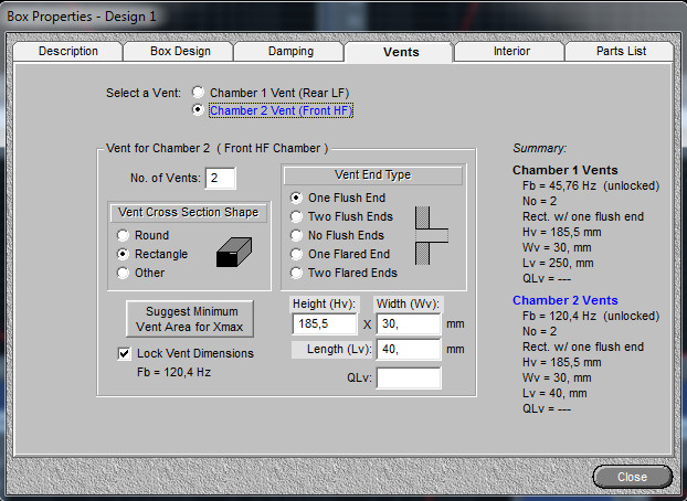

poze
2018-09-15_122907.jpg [ 99.23 KiB | Vizualizat de 3433 ori ]
2018-09-15_122837.jpg [ 109.11 KiB | Vizualizat de 3433 ori ]
2018-09-15_122820.jpg [ 74.93 KiB | Vizualizat de 3433 ori ]
2018-09-15_122806.jpg [ 96.54 KiB | Vizualizat de 3433 ori ]
2018-09-15_122250.jpg [ 105.5 KiB | Vizualizat de 3433 ori ]
2018-09-15_122231.jpg [ 108.15 KiB | Vizualizat de 3433 ori ]
2018-09-15_122114.jpg [ 717.8 KiB | Vizualizat de 3433 ori ]
 Subiectul mesajului: Re: Bandpass 6 cu difuzor de 12inch
MesajScris: Sâm Sep 15, 2018 3:36 pm
Incearca sa urci putin mai sus acordajul in camera de frecventa inLta. Ar trebui sa aplatizeze putin raspunsul
