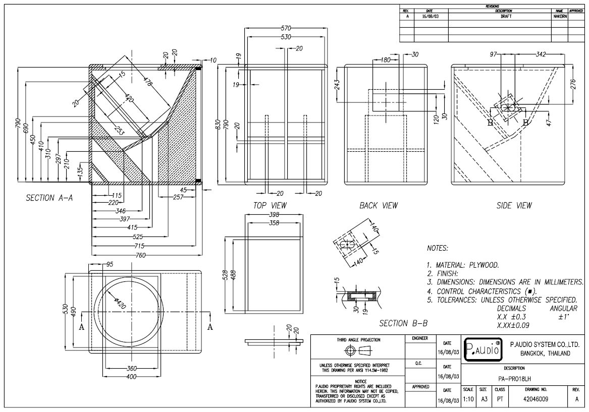

P-Audio Pro18LH.gif [ 83.01 KiB | Vizualizat de 9935 ori ]

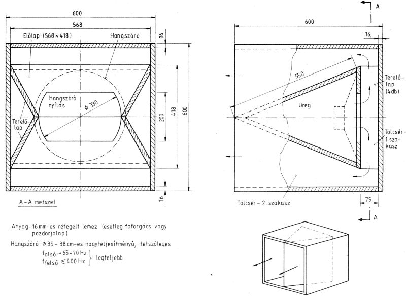

CUB Bas 15.jpg [ 65.75 KiB | Vizualizat de 9935 ori ]

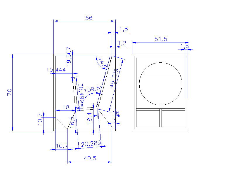

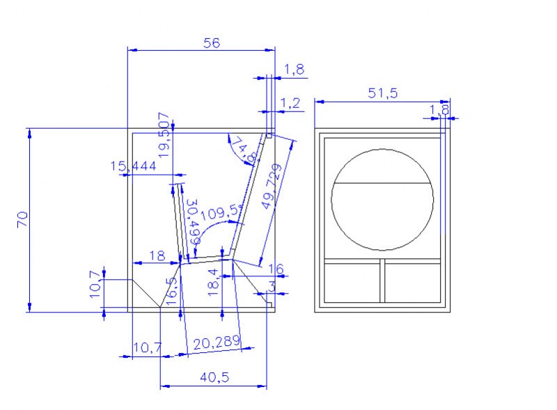

Va prezint un proiect ( micro HOG :) ) destul de interesant : compact , relativ usor ( evident , daca va fi realizat cu materiale adecvate ) si simplu de construit .
Se comporta exact ca un BR clasic de unul singur , dar daca se foloseste in grup mai mare de 4 bucati alaturate ... se schimba foarte mult socoteala .
Asa ca puteti avea in vedere acest proiect daca sonorizati cu minim 4 incinte de joase .
Extensie si SPL pe saturate !
Hybrid Horn 18.jpg [ 90.12 KiB | Vizualizat de 9809 ori ]

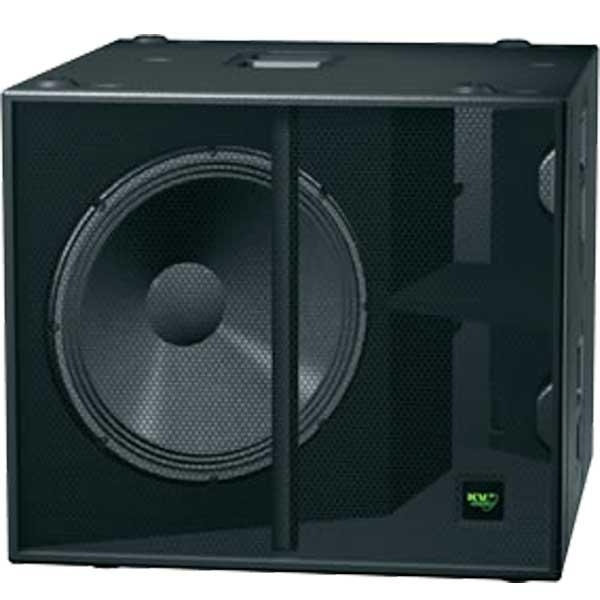

Alta varianta :
61974.jpg [ 62.75 KiB | Vizualizat de 7847 ori ]
ARLS.jpg [ 50.86 KiB | Vizualizat de 7847 ori ]
