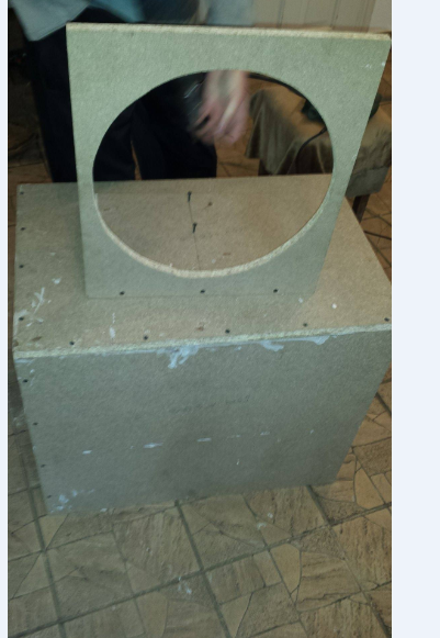

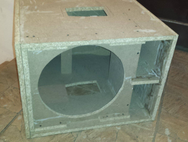

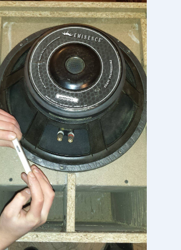

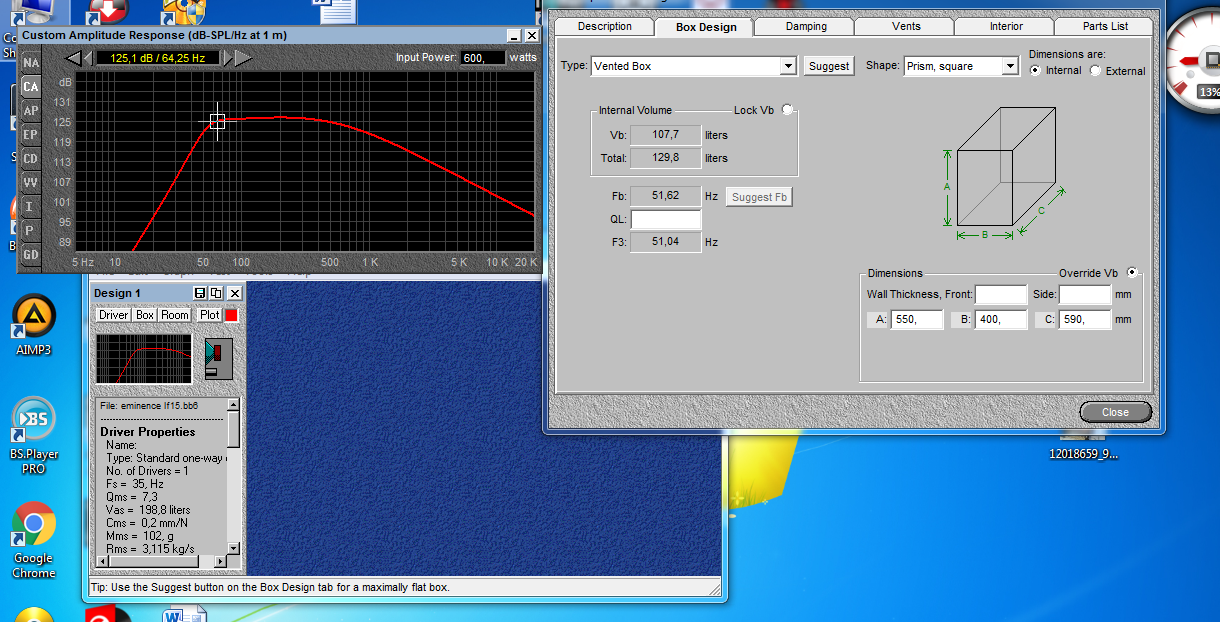

Intr-un final asa arata :D
Capture7.PNG [ 163.57 KiB | Vizualizat de 4519 ori ]
Capture6.PNG [ 320.42 KiB | Vizualizat de 4519 ori ]
Capture5.PNG [ 305.54 KiB | Vizualizat de 4519 ori ]
Capture4.PNG [ 184.19 KiB | Vizualizat de 4519 ori ]
Capture3.PNG [ 876.29 KiB | Vizualizat de 4519 ori ]
Capture2.PNG [ 374.2 KiB | Vizualizat de 4519 ori ]
Capture1.PNG [ 376.4 KiB | Vizualizat de 4519 ori ]
Capture.PNG [ 402.43 KiB | Vizualizat de 4519 ori ]
