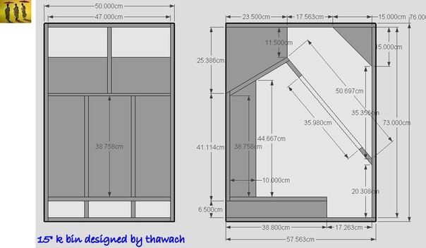

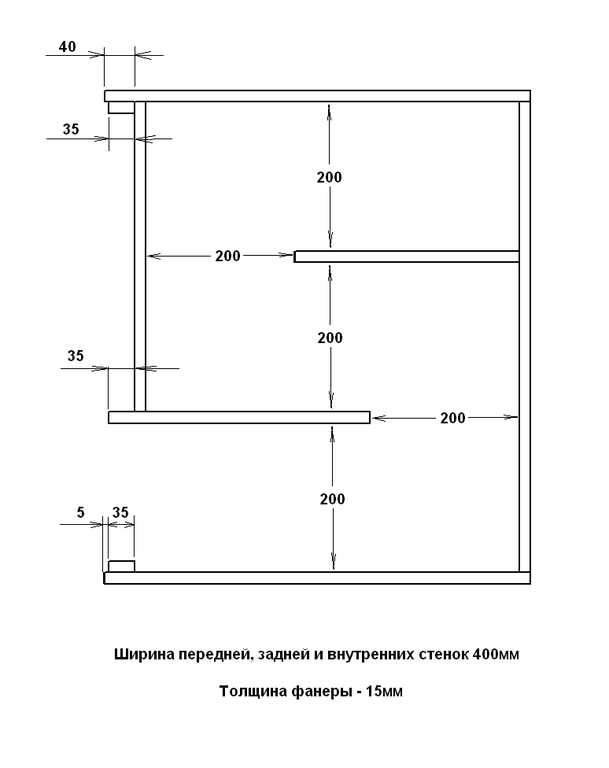

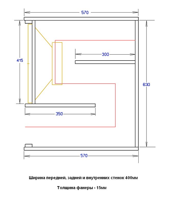

salutare tuturor,ma tot chinui cu intrebare-a ce proiect sa-mi fac pentru un mag 1545 si uitindu-ma pe diferite siteuri niste rusi mi-a recomandat acest proiect
voi ce parere aveti?
Mircea Bartic in tine imi pun toata increderea
5856690.png [ 37.99 KiB | Vizualizat de 3853 ori ]
5875122.png [ 16.27 KiB | Vizualizat de 3853 ori ]
 Subiectul mesajului: Re: subwoofer cu mag 1545
MesajScris: Mie Dec 16, 2015 2:51 pm
pererea mea este ca mai bine faci un bassreflex.
Poti face proiectul afisat ca si un experiment. Din pacate uitandu-ma la el nu cred ca va fi cinestie ce...

Mircea am nevoie de parerea ta,zimi te rog proiectul de la x1 numai ca proiectul pentru dif de 15,
zimi cu se comporta in sala?eu am nevoie doar de un subw si nustiu ce sa aleg,am mai multe proiecte
proiectul de mai sus,ai avut dreptate nui stie ce(asa mia zis cineva care la facut)
bassreflex nu pre as vrea sal fac c numi place dizainul nici cum se aude asa ca am ramas la cateva proiecte si nustiu ce sa aleg
am 2 boxe mag md 554 si vreau sa fac care sa se combine
te rog mult sa ajuti mersi

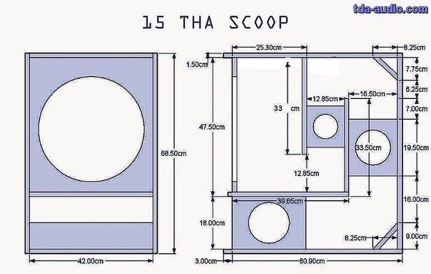

aceste sunt cateva dintre proiectele care imi plac mai ales x1de 15 sau scoopul

recomand sa te apuci de invatat sa simulezi designurile in programele existente
Bassbox pro sau winisd
Din pacate eu am dat deja o recomandare si nu o sa stau sa calculez pentru tine volume interne si acordaje ca sa simulez toate proiectele pe care le gasesti random pe internet.
un design "fain" nu inseamna un sunet bun.
nu sunt uracios, pur si simplu nu vreau sa-ti fac treaba ta.
Te pot ajuta cu sfaturi ca sa inveti sa folosesti programele (dupa ce ai citit help-urile aferente) dar nu iti voi face eu simularile.
