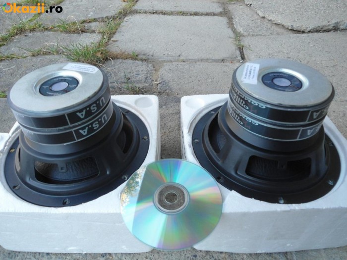

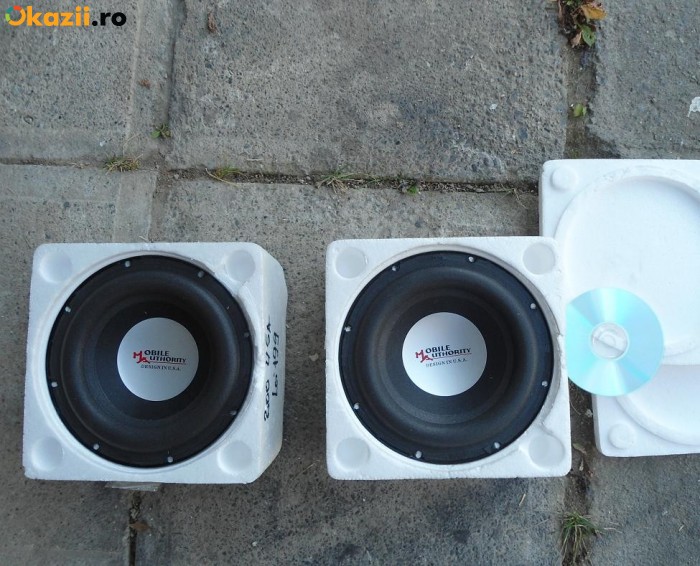

dA e OK! insa nu cred ca reda frecventele in jur de 30hz.. mi se pare ca e un difuzor low -cost. am si eu cva de genul, dar mai inbunatatit pe care am testat :) Asta e SUBWOOFER dar nu pt frecvente 25hz-35hz :wink: Peste 38-40hz e ok :) La un dif. pe 8" nici n-am vazut Fs : 20hz..25hz. Omul a precizat , trebuie pt frecvente ft joase, 25hz-... Nu s dca exista asa cva pe 8".

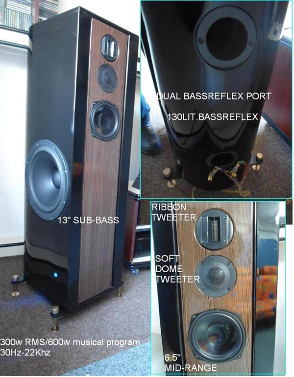

Sb Acoustics = woofer de top , high-end , puternic (200w rms) , 12inch , bobina de 3" , Fs :19hz ;
Mobile Authority = woofere de categoria medie , cam 100w rms , 8 inch , bobina de 1,5" , Fs: 47Hz ; cu 2 buc / incinta coboara in frecventa in jur de 38hz-40Hz , ca sunet-calitate, mai lasa de dorit; Cu o singura bucata woofer de la Sb Acoutics ai si 25hz-26hz..bass profund,moale, sunet high end . Despre pret : un woofer Mobile Authority costa cam 130-150ron,wooferul Sb Acoutics costa cam 900ron bucata, tot cu transport. Woofere Kustom nu stiu ce sunt, dupa vedere par ceva scule entry level.
Mr. Alin ! Daca aveti drum spre Odorhei , astept cu drag la o auditie :) E greu de explicat sunetul .
