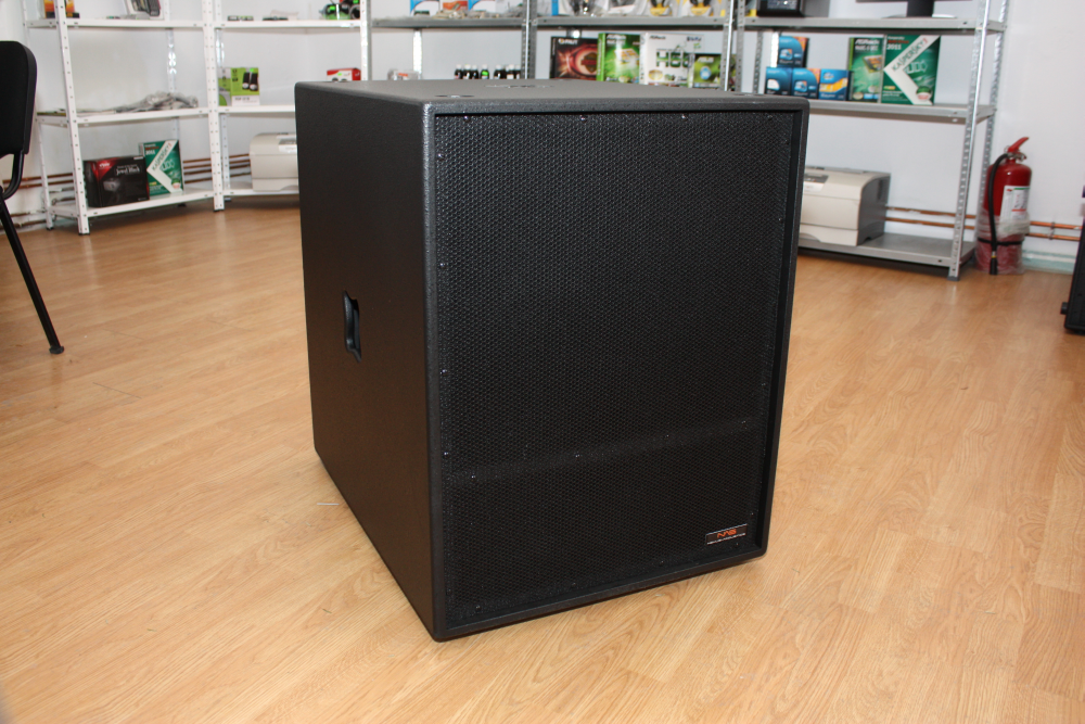

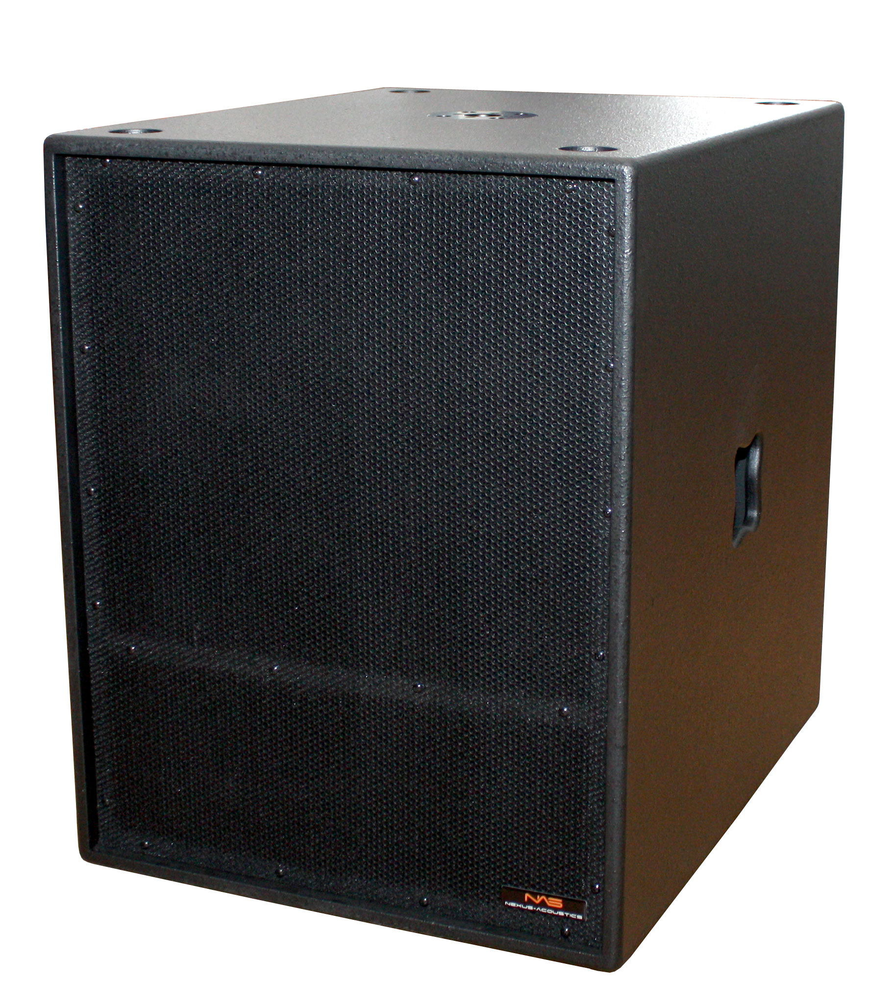

Asa arata subwooferul
Acest model este special proiectat pentru a proiecta sunetul la distante mari in aer liber.
Subwooferul beneficiaza de tehnologia HWR (Hybrid Waveguide Radiator). Mai simplu, asta inseamna ca sunetul radiat de suprafata conului este recombinat cu cel radiat de port intr-o cavitate rezonanta. Rezultatul este o crestere de presiune sonora in zona 40Hz-120Hz si o corectare a fazei radiata de port.
Avantajele acestui tip de configuratie sunt dimensiuni reduse si performante superioare.
