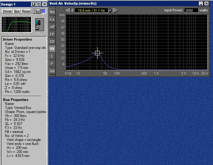

viteza aerului prin porturi va fi foarte redusa la 2000de W RMS aplicati pe fiecare difuzor
sd21 vent mach.jpg [ 155.03 KiB | Vizualizat de 1367 ori ]
