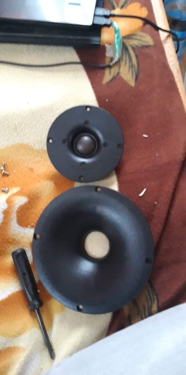

Buna ziua,Am putina nevoie de ajutor in legatura cu hornul de la tweeterul pct 300.E putin cam mare ca dimensiuni....intrebarea mea este daca influenteaza cu mult sunetul daca il detasez,Mircea astept un raspuns ,toate cele bune!

Da, va influenta sunetul. Erau chiar si niste masuratori comparative pe undeva, la un moment dat.
Dar de ce vrei sa il detasezi, nu are loc?
Unde vrei sa il pui?

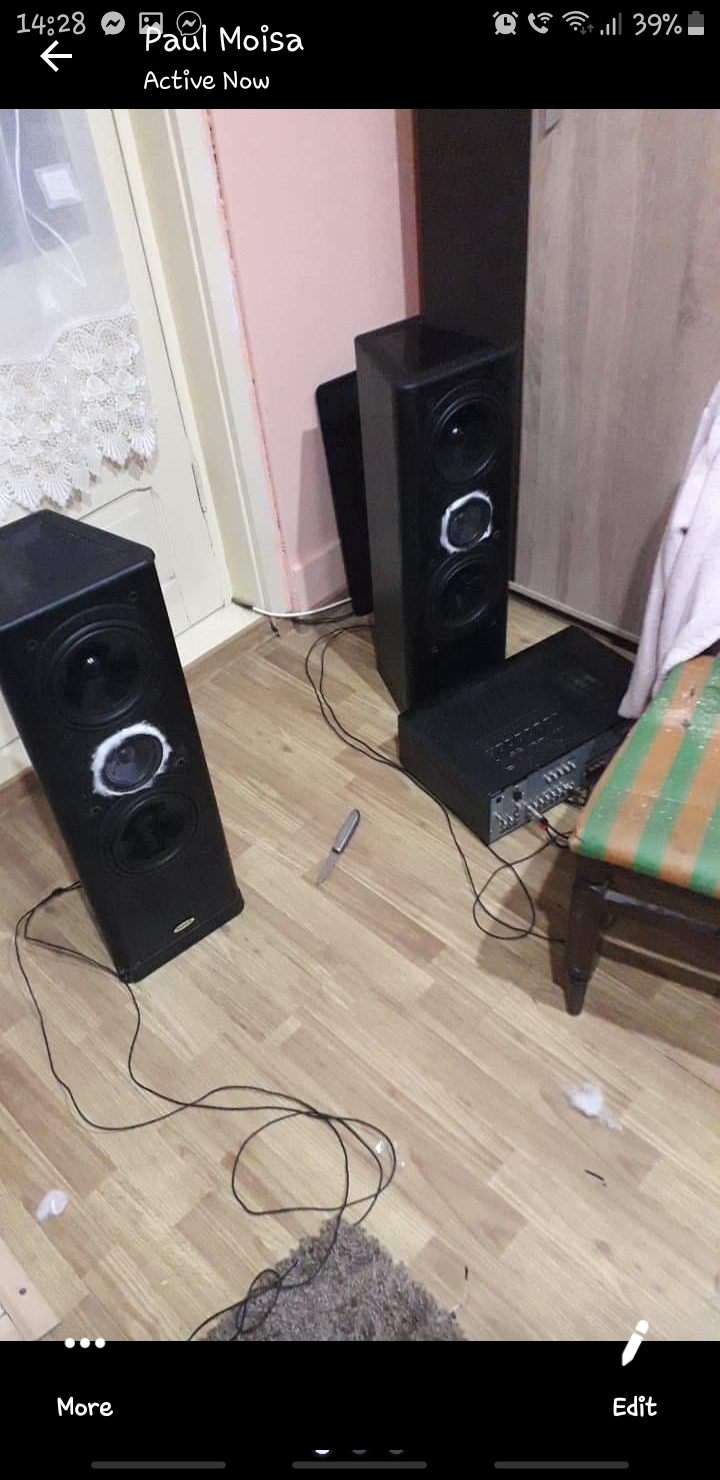

Sincer simt si la ureche diferenta...as mai decupa putin din goarna incat sa.l pot inghesui unde e nevoie..mai exact intr.e difuzorul de bas si medii.
Ma gandesc ca diferentele sunt doar de spl,pt casa nu stiu daca am neaparat nevoie de goarna...zic si eu

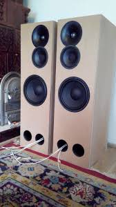

Nu inteleg mare lucru din poza.
Nu e doar spl, e si de liniaritate - pe un forum vecin erau masuratori facute de un ''rechinut''.
Ai putea incerca sa decupezi din el. Eu am facut asta intr-un proiect pe 3 cai:
images.jpg [ 9.24 KiB | Vizualizat de 9785 ori ]

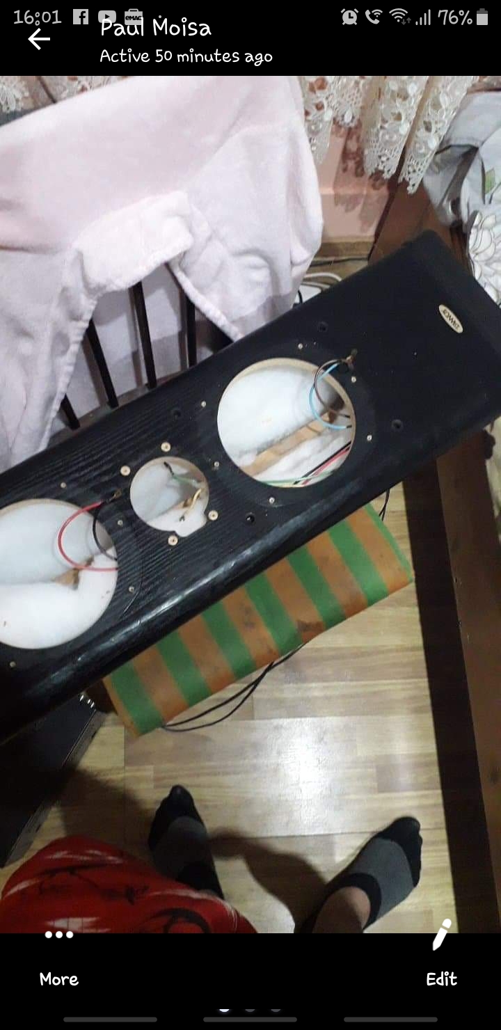

Boxele sunt tannoy 633,as incerca sa modific putin goarnele,suna bine si fara,intr.adevar suna mai bine chiar ca alte tw mult mai scumpe...eu am ars tw beyma t2010 si beyma t2030 ..stii si tu cum e la betie..sper sa reziste mai bine la abuz pct 300.Sunt taiate pe la 4000hz

incerca sa le faci asa: http://www.troelsgravesen.dk/C17_II_files/C17DT_4_400.jpg
Posibil sa fi dat cu distorsiuni daca ai tot ars...4000 hz e lejer pentru acel tw. In configuratia folosita de mine, erau taiate pe la 2000hz daca nu ma insel

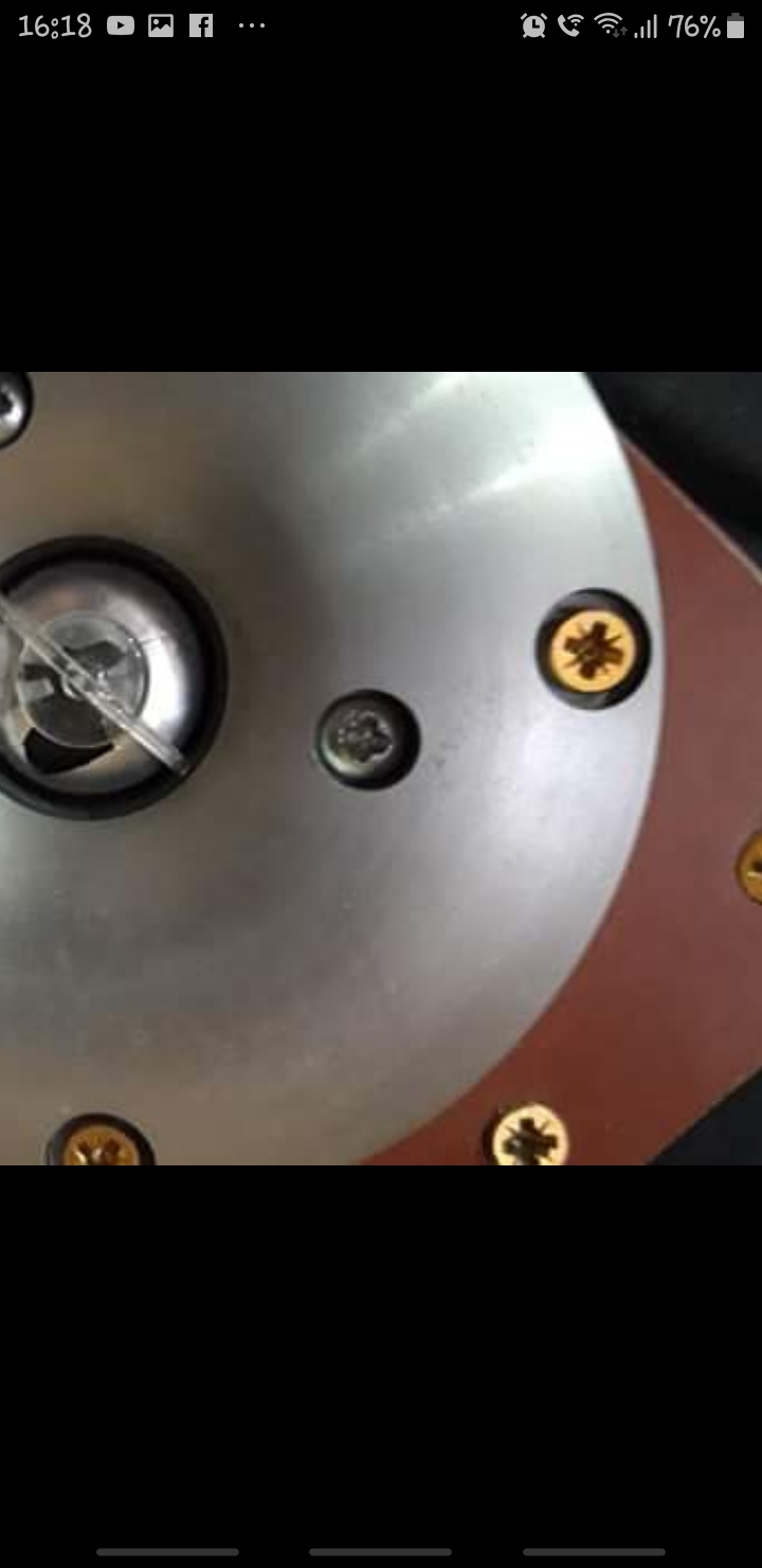

O sa incerc sa le modific goarnele daca iau o decizie,Clar ca la volum maxim + treble pe maxiu dau cu distorsiuni mai ales din partea unu receiver siny str de 585..uite ce i.am facut acestui tw in valoare de 200ron bucata..
