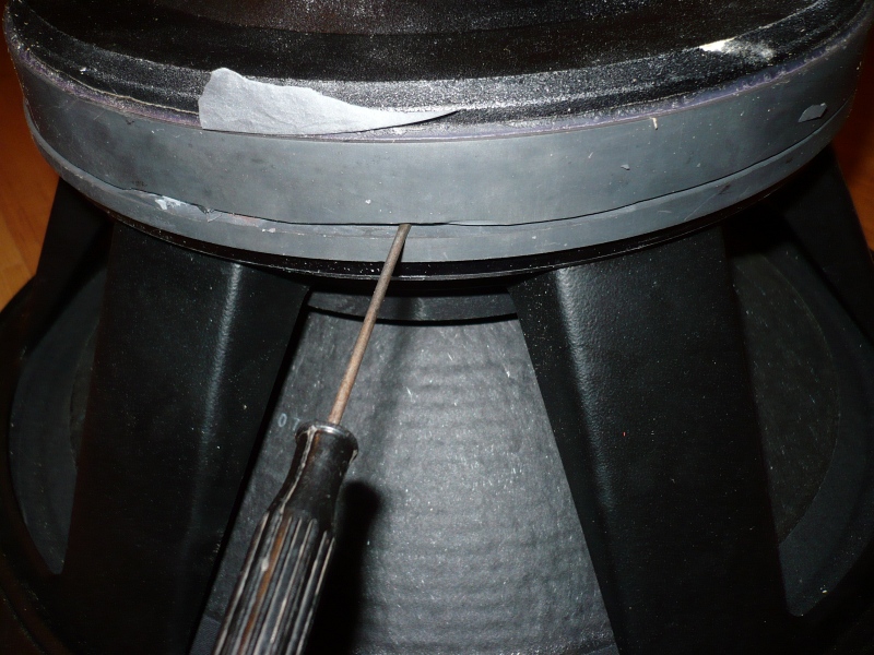

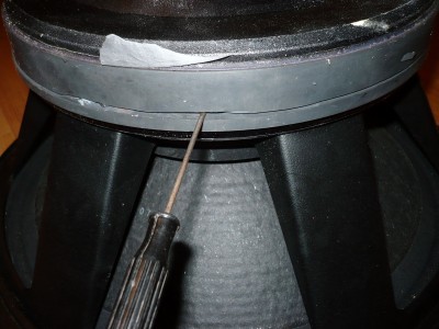

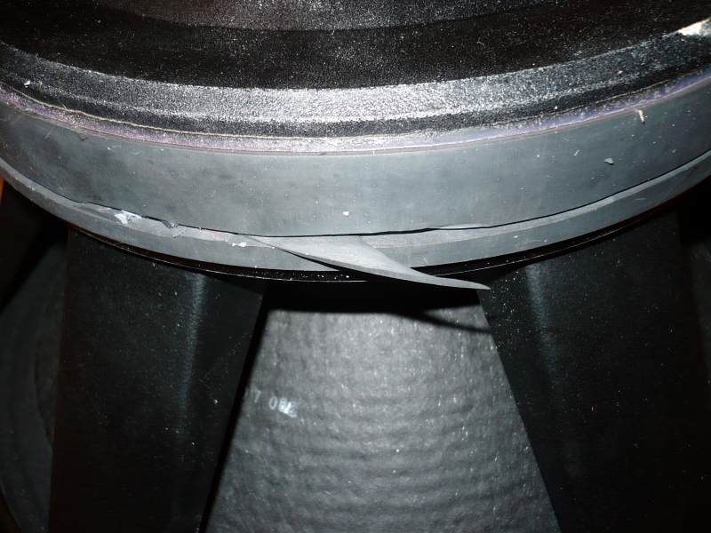

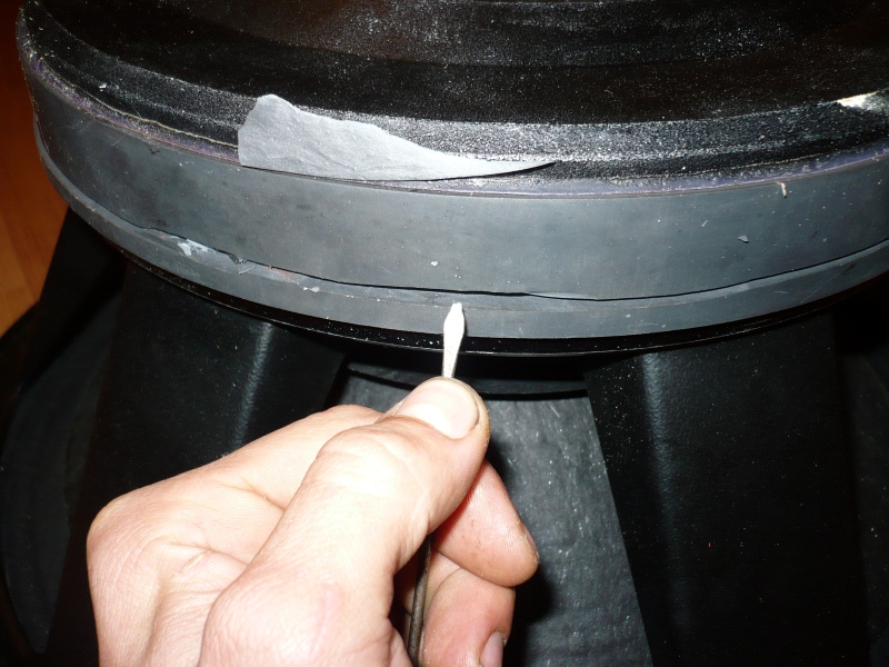

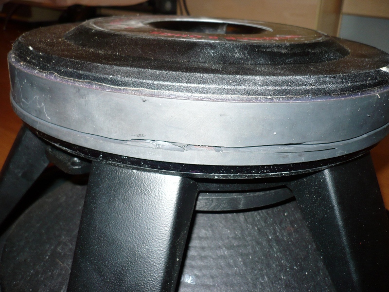

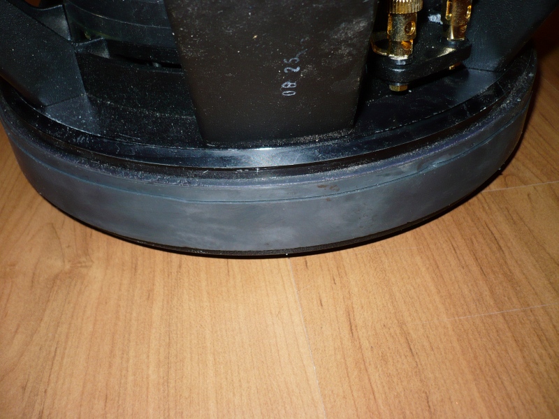

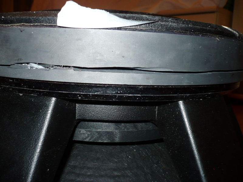

difuzor stricat de catre firma de curierat la transport
Manevrare gresita sau defect de fabricatie?
Discutati.

daca erau in cutie eu nu vad cum s-ar putea sparge asa...sincer.Aruncate de la etajul 2 nu crapa asa.... :D
 Subiectul mesajului: Re: Ia uitati aici ce inteleg unii prin "defect de fabricati
MesajScris: Mar Oct 19, 2010 7:49 pm
sunt atatea cazuri de difuzoare cu magnetul spart sau deplasat de la boxe trantite.
Asta este unul dintre dezavantajele feritei.
Cei mai batrani in domeniu sonorizarilor de mari dimensiuni sigur s-au confruntat cu asa ceva in teren.
Cam asta se intampla cand scapi o boxa pe jos

Am mai intalnit la o persoana o astfel de problema si concluzia a fost "un soc termic puternic" dar nu arata chiar asa rau, acum sincer nu stiu daca chiar este posibil sa crape de la o difeenta brusca de temperatura...!

nu se pot compara cele doua cazuri
la el era o fisura de tip hairline, foarte fina, magnetul fiind unitar in continuare.
aici este spart cu totul magnetul, cu bucati de ferita lipsa si o gramada de aschii desprinse si cazute inclusiv in bobinaj.
Repet, difuzoarele nu au fost ahizitionate de la noi deci nu se pune problema de vreo garantie, si oricum daca retin bine, subwooferele au vreo 2-3 ani de utilizare in aplicatii portabile , deci , concluziile le trageti singuri...
atata timp au mers bine, si fix "defectul de fabricatie" apare doar dupa ce au fost plimbate prin curier. :lol:

Eu il consider defect de fabricatie ce vad in poze !
M-am jucat cu difuzoare de 3 ori mai grele decat SD18 si crede-ma ca s-au si trantit de pamant fara incinta si nu au patit nimic. Legat de deformat sasiu intelegeam...de la transport dar magnet spart la modul ala nu ...

cum iti explici ca 3 ani au functionat binemersi ?

Am o presimtire ca functioneaza si asa... nu stiu daca e picat sau nu... dar chit ca ar fi... se recentreaza si se curata de ferita si iti demonstrez ca va functiona si asa.... ideea era ca nici nu iti dai seama ca sunt sparti magnetii pana nu desfaci ( asta in cazul in care ai vreo problema )

am mai vazut magneti fisurati dar asta e clar spart ca au intrat aschiile si in intrefier din cate am inteles

Legat de magneti deplasati, tocmai ma confrunt a nu stiu cata oara cu unul. Asta e motivul pentru care urasc eu ferita.Tin sa mentionez ca magnetul nu s-a crapat in nici un fel si nu are alte probleme, nici nu s-a intamplat asa ceva pana acum. SD-ul din poze dupa parerea mea nu avea cum sa pateasca asa ceva in incinta.

Da am mai vazut aschii de la ferita in intrefier ... si era un rockford fosgate... nu a fost trantit sau ceva ... era un difuzor auto de 15" ... orice e posibil, tocmai de asta ti-am zis ca in opinia mea e defect de fabricatie. Daca vrei iti demonstrez ca il curatam ...ii dam cu rasina pe magnet in pozitia care e si il recentram si vei vedea ca tragi pe el ;)

ok, sa presupunem ca e defect de fabricatie, prin ce procedeu considerati ca s-ar putea ajunge in starea asta?

Mai ideea e urmatoarea... deja devenim mici ingineri intre ale magnetilor pe ferita... cred ca pe ambii putin ne intereseaza cum se produce un astfel de magnet si in ce conditii ajunge asa. In principal un om X ( ca un client) nu il intereseaza cum se poate ajunge asa ci sa poata sa se bazeze pe scule in orice moment ! El plateste pentru un lucru care e gandit sa fie de durata ( de asta vorbim de gama profesionala in audio )
Vad ca mai exista o problema asemanatoare.... Nu iti pune cumva semne de intrebare ?
P.S la problema asta fabrica / garantia ar trebui sa se gandeasca la cauze nu noi...
