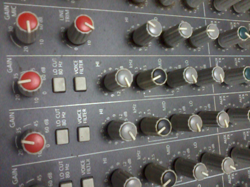

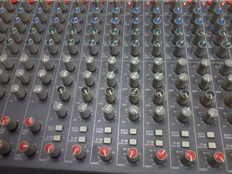

SISTEMUL. DYN CMS 1600-3 4 BASI FX 20 4TOPURI FX 12 2 VL 212. 3 PUTERI XA 4000. UNA PT BASI UNA PT TOPURI SI UNA IESITA DIN CENERAL MASTER PT VL-uri. SUNETUL INSUPORTABIL DE TARE DUR. VEDETI IN POZE REGLAJUL MIXERULUI. REVERB 5 CU 59 sau 60(la melodii lente).MIXERUL E FOTOGRAFIAT DE SUS IN JOS ASTFEL BUTONUL DE JOS GAIN,URMEAZA DE JOS IN SUS INALTE MEDII MEDII BAS CANALELE PT MICROFOANE CELE CU INALTELE,BASI SI MEDIA JOS INCHISE EQ-uri OFF. MICROFOANE SHURE BETA 87A.

nu prea inteleg exact ce si cum era pus pe canalele respective, dar am tendinta sa cred ca utiizatorul nu este familiarizat cu functia de atenuare a butonului de "Gain"

Pe canalele respective erau doua microfoane cu riciver shure beta 87 a.lor nu trebuie un sunet placut. Vor sa se auda cat mai tare. delay cat cuprinde si sa nu intre in reactie cu boxele in spatele microfonului. pe acest sistem cu reglajul asta a cantat nume mare al genului respectiv. daca cerea ceva sunetistului cerea volum si diley. atentie. sa cantat in interior aprox. 200 persoane. ff greu de suportat pt cei carora nu le place genul.

ce shmecheria p..ii sa reduci bas, mid si high in loc sa reduci volumul pe canulul respectiv? asta ti se pare shmecherie? asta e prostie in toata regula! si asa se intampla de fiecare data cand ajung analfabetii sa butoneze orice fel de aparatura.

este o prostie pentru ca acele corectii au un anumit Q si niste puncte centrale asupra carora actioneaza.
prin modificarea lor la minim sau maxim facem iesirea sa fie puternic neliniara

Imi pare rau dar pozele pe care le-ai pus nu apartin unui mixer Dynacord 1600-3 cms,poate 1600-2 cms/pm

Pai acolo nu ai nici un reglaj ,ai un simplu - pe tot eq. Am mai vazut treaba asta in botosani la un pusti care a venit cu telefonul sa se regleze .Avea clarinet si suna ca dracu.

Recunosc tipul de reglaj, la noi se mai numeste si "reglajul lui Sa......" folosit de pseudo inginerii de sunet axati pe un anumit gen muzical, fara nicio cunostinta in materie de sunet, folosit in toate ocaziile, din nefericire acel gen muzical aduce mizerie atat in muzica cat si in sunet.

Reglajele sunt normale pentru mixerul Dynacord. Nu exista pe mixerul ala buton pentru medii si medii bass. De sus in jos ai gain , inalte , apoi un buton pentru a selecta o fregventa pe care o amplifici sau reduci dupa cum e nevoie cu butonul de dedesubt care e de volum pentru fregventa selectata, si apoi butonul de bass.
Manelele se canta in forta si la limita distorsiunilor..... altfel nu suna.
Nu e muzica usoara sau populara unde canti..... relexat. Sonorizarea e ca pentru concert, ma refer la forta.
Beta 87a e un microfon net superior fata de beta 58a si costa in jur de 800 euro. Instrumentistii care canta cu capetele de afis ale genului sunt cei mai buni din tara si 90 la suta dintre ei au terminat conservatorul si sunt.... elitele.
Si pentru cunoscatori.......ca sa fii sunetist ...nu trebuie sa ai mari cunostinte in materie de sunet. Trebuie sa ai URECHE si experienta.
