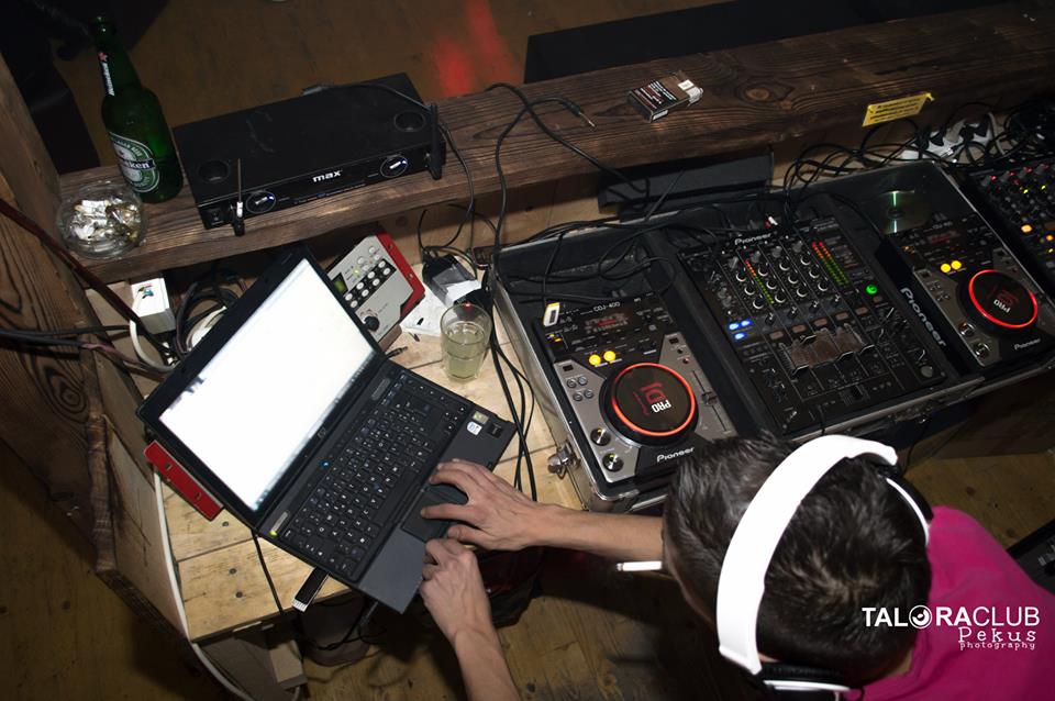

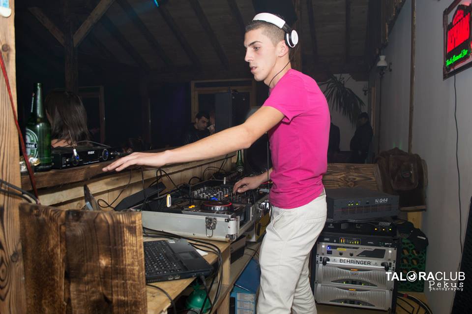

vreau opiniile dv in legatura cu ce se vede in poze.este aparatura inchiriata intr-un club.

Da e ok in schimb ledurile full rosu la mixer nu dau bine ... noroc ca este procesor :roll:

pai tocmai asta era mixer in rosu full si daca te uiti atent si intrarea in procesosor este pe rosu.pe subiectul asta vreau sa stiu daca este s-au nu ok.

Nu stiu de unde ar putea avea asa mare semnal din playere, ca gain-ul nu e in maxim.
Poate a folosit intrarea de phono.
Oricum testul acela facut de leco este foarte real si foarte logic nustiu daca unii dintre voi ati mai ascultat marci de sisteme audio chiar si pentru casa realizate de mari producatori, ca atunci cand dai in maxim nu distorsioneaza deloc.
In concluzie, nu este grav ce vedem in acele poze dar este bine sa avem o rezerva de "UN LED"

acolo nu era nici o distorsiune din mixer , mixerele de la pioneer au o rezerva de semnal foarte mare..... procesorul intra in rosu e normal, am avut dcx 2496 in rosu pe input nu distorsiona, daca mai urcam incepea sa paraie preurile .... toate au rezerva.....
