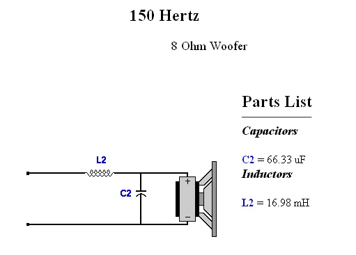

Ai aici schema
Asigura-te ca difuzorul are 8 ohmi
subwoofer filtru 150Hz.jpg [ 17.64 KiB | Vizualizat de 6965 ori ]

mama ....bobinez doua zile si bag o teava de 3 toli de siliciu.....)):)) oricum ms....merge sa folosesc si polarizati pusi in serie si appoi in paralel (-- si + + in paralel)ca nu prea am de unde sa fac rost de condensatori nep...asa mari....

daca tot vrei sa faci treaba nebuna .... dar buna, macar pune componente calumea
vezi la audioalchemy ca au cumponente bune

gasesti condensatori de pornit motoare. pui in paralel pana ai valoareadorita.
Acum intelegeti de ce refuzam sa producem si sa montam in boxele produse de noi filtre pasive pentru subwoofere?

pai cand te costa 100 E un filtru .... mi se pare normal :lol:

si sa vezi ce raspuns de doi bani are :roll:
asta ignorand pierderile enorme de putere pe el

mia adus cineva o bobina de la un montaj,,,o bobina cu miez feros de 10 mh si am pus eu 2 cond de 150 de micro la 400 de v fiecare in serie si apoi in paralel pentru a obtine 75 de micro nep.....si inca 9 condensatori de 4,7 suna bine bine basuuu....ce ziceti este bine?

daca asta e combinatia din care zici ca suna bine .... atunci aia e
dar sa stii ca ar suna si mai bine cu filtru activ
