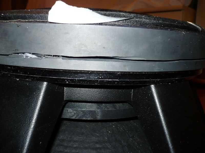

Nu doresc sa intru intr-o polemica cu nimeni de aici. Dar mi se pare ca userul care si-a primit coletul are dreptate. E impotriva legilor fizice ca un difuzor montat pe un panou care ia un shoc indiferent cat de puternic sa se fusureze de acolo. Intotdeaua forta cea mai mare o ia partea cea mai apropiata de panou . Ar trebuii sa cedeze in ordinea fortei exercitate asupra difuzorului urmatoarele: Sasiu,adeziv,plate,magnet,adeziv,back-plate. Nici decum partea cea mai indepartata de sasiu a magnetului.
Daca sunt alti useri care pot confirma cu sinceritate ca au magneti crepati la acest difuzor atunci eu vin cu o alta explicatie ! Acest difuzor putea fii crepat inca dinainte de a fii trimis iar pe drum..drumurile romanesti si manipularea necurespunzatoare au facut ca acest magnet sa se miste violent si sa se autodistruga prin departarea la shoc si apropierea datoratata fortei de atractie.
Cred ca puteau proiectantii sa il construiasca mai solid intrucat este un difuzor destinat instalatiilor mari care sunt menite sa se abuzeze.

a stat in garaj iarna,in club a mers incet pana la inceperea programului cam o ora dupa care tare.si s-a dus dupa 6 7 ore...
cu socul termic nu prea o cred ,asta ce ar insemna ca la un concert se pun boxele cu o zi inainte si pana la incepera concertului se creste volumul sa fie incalzite treptat?asa ceva nu exista.
ai zis "Ferita este un material ceramic cu proprietati de transfer termic destul de proaste" ,deci nu putea sa se incalzeasca dintr-o data.nu?

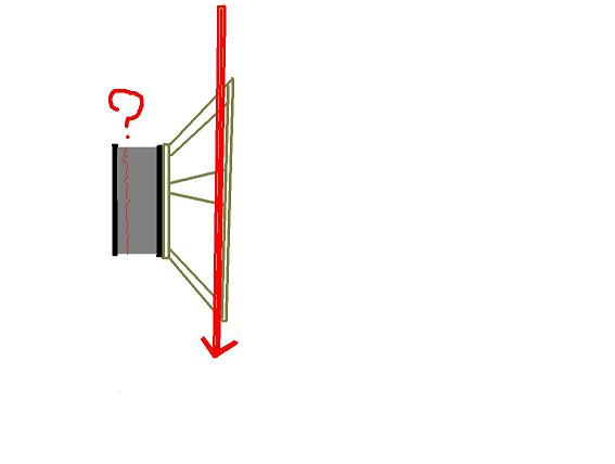

magnetul este spart mult mai aproape de frontplate, deci majoritatea masei difuzorului este concentrata dupa punctul de rupere, asa cum era logic.
