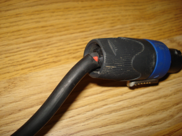

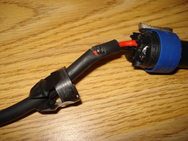

MesajScris: Mie Ian 22, 2014 8:17 pm
Membru din: Mie Dec 25, 2013 10:33 am
Mesaje: 16
Eu nu am avut norocul tau si costa destul amplificatorul.
DSC03168.JPG [ 141.26 KiB | Vizualizat de 6695 ori ]
DSC03169.JPG [ 134.79 KiB | Vizualizat de 6695 ori ]
Nu asta a fost direct vinovatul dar era pe cale sa ajunga. Originalul nu l-am pozat.
