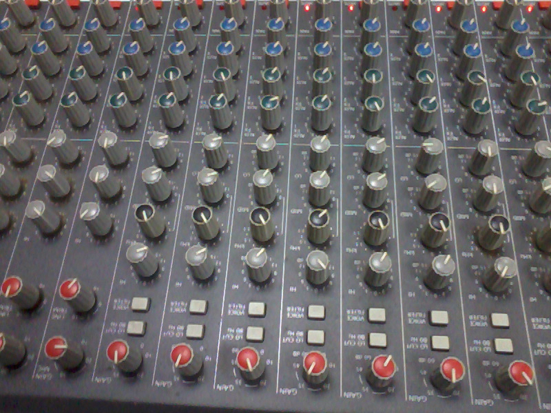

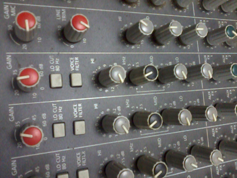

SISTEMUL. DYN CMS 1600-3 4 BASI FX 20 4TOPURI FX 12 2 VL 212. 3 PUTERI XA 4000. UNA PT BASI UNA PT TOPURI SI UNA IESITA DIN CENERAL MASTER PT VL-uri. SUNETUL INSUPORTABIL DE TARE DUR. VEDETI IN POZE REGLAJUL MIXERULUI. REVERB 5 CU 59 sau 60(la melodii lente).MIXERUL E FOTOGRAFIAT DE SUS IN JOS ASTFEL BUTONUL DE JOS GAIN,URMEAZA DE JOS IN SUS INALTE MEDII MEDII BAS CANALELE PT MICROFOANE CELE CU INALTELE,BASI SI MEDIA JOS INCHISE EQ-uri OFF. MICROFOANE SHURE BETA 87A.

nu prea inteleg exact ce si cum era pus pe canalele respective, dar am tendinta sa cred ca utiizatorul nu este familiarizat cu functia de atenuare a butonului de "Gain"

ce shmecheria p..ii sa reduci bas, mid si high in loc sa reduci volumul pe canulul respectiv? asta ti se pare shmecherie? asta e prostie in toata regula! si asa se intampla de fiecare data cand ajung analfabetii sa butoneze orice fel de aparatura.
 Subiectul mesajului: Re: REGLAJ DINACORD CMS 1600-3 PROSTIE SAU MARE JMECHERIE ?
MesajScris: Mie Aug 03, 2011 11:17 pm
este o prostie pentru ca acele corectii au un anumit Q si niste puncte centrale asupra carora actioneaza.
prin modificarea lor la minim sau maxim facem iesirea sa fie puternic neliniara

Imi pare rau dar pozele pe care le-ai pus nu apartin unui mixer Dynacord 1600-3 cms,poate 1600-2 cms/pm

Reglajele sunt normale pentru mixerul Dynacord. Nu exista pe mixerul ala buton pentru medii si medii bass. De sus in jos ai gain , inalte , apoi un buton pentru a selecta o fregventa pe care o amplifici sau reduci dupa cum e nevoie cu butonul de dedesubt care e de volum pentru fregventa selectata, si apoi butonul de bass.
