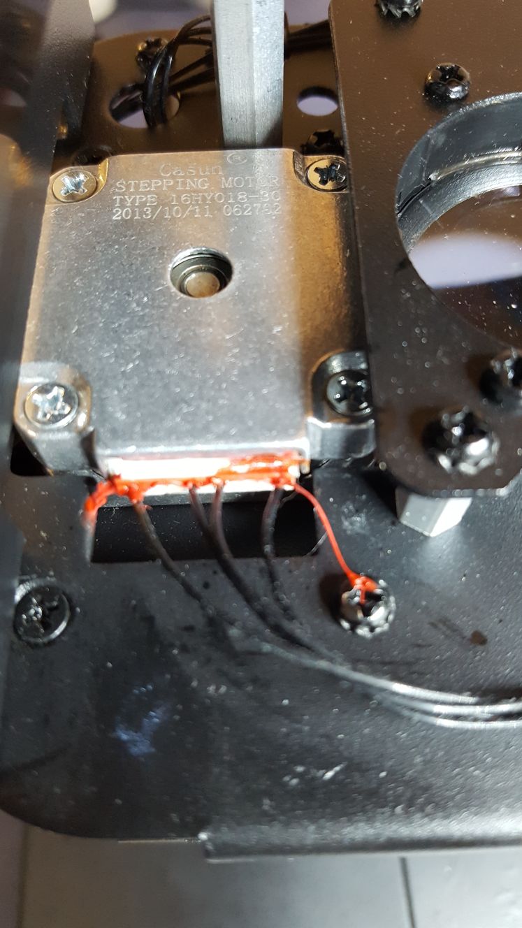

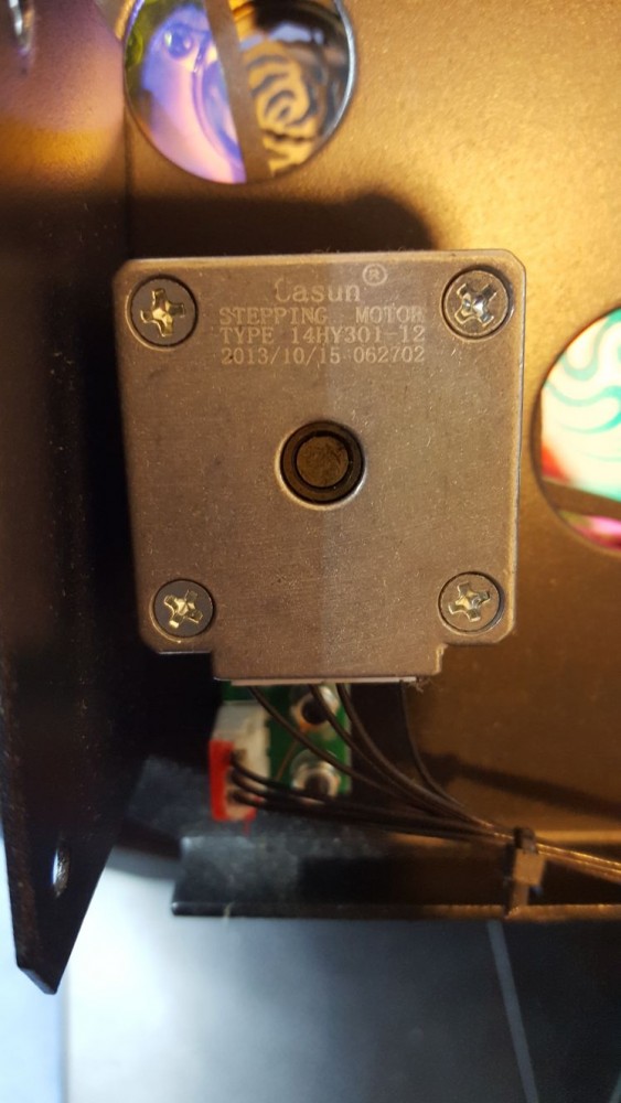

Salutare. Pentru reconditionarea a 2 mh de Stairville, caut sa achizitionez cate 2 motorase pas-cu-pas 16HY018-30 si 14HY301-12. Din cate am inteles, din cauza acestor motorase, mh nu functioneaza. Practic le alimentez la retea, incep sa isi faca resetul initial.... dar nu il "termina" si prin urmare nu se aprinde lampa, nu incep sa se roteasca dupa muzica... etc. Daca e cineva care a avut macar similar aceasta problema, am rugamintea sa imi spuna si mie cum a rezolvat-o. la fel daca am postat in alta parte decat unde trebuia, imi cer scuze.

eu nu as da vina pe motoare
foarte rar crapa motoarele in moving head-uri
crapa dupa ce prind apa si eventual ruginesc, se blocheaza si atunci incep problemele
mai des pica controlerele de la motoare si conexiunile electrice spre motoare
nu ai inca unul la fel? sa testezi motorul de pe unul pe altul?
