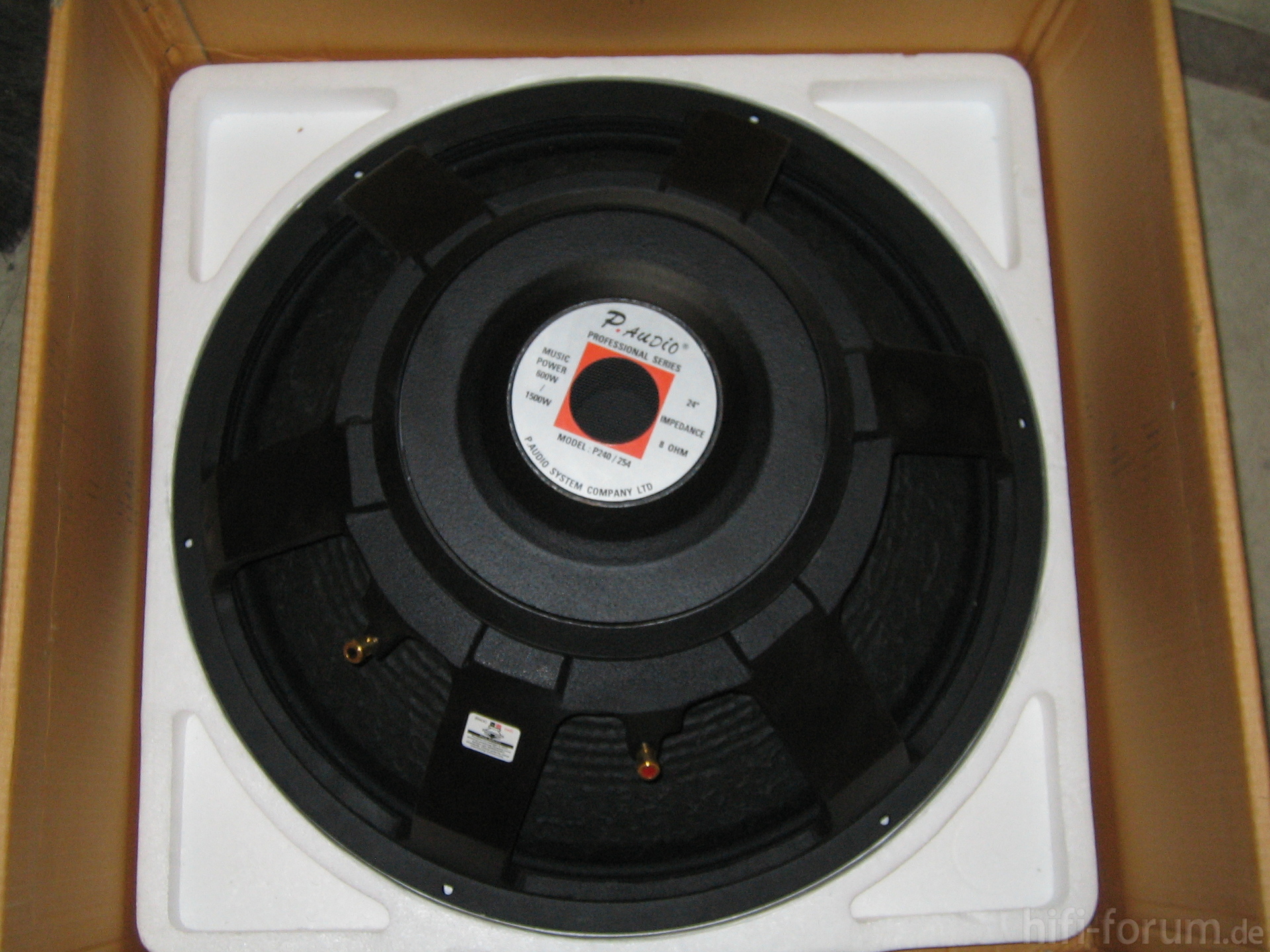

asa arata difuzorul. A fost disponibil pana la jumatatea anilor 2000
Incinta necesara era enorma si era un cosmar de transportat, dar difuzorul era impresionant :)

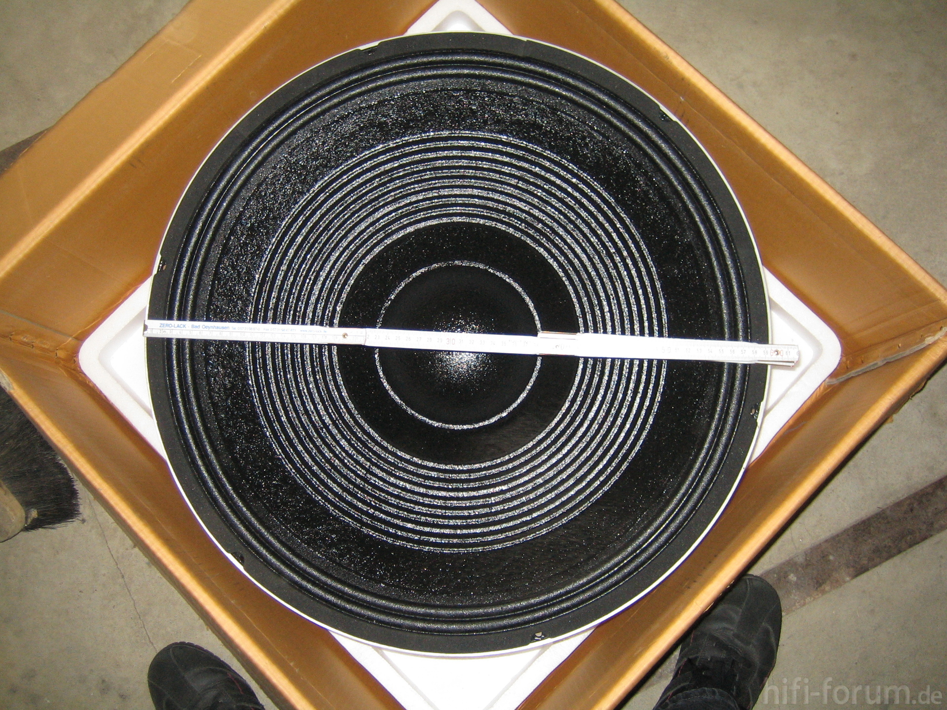

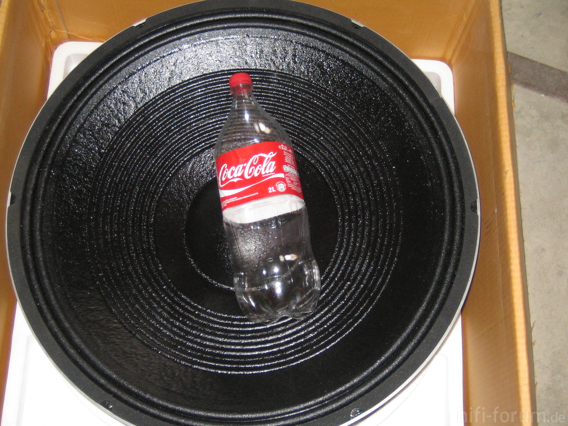

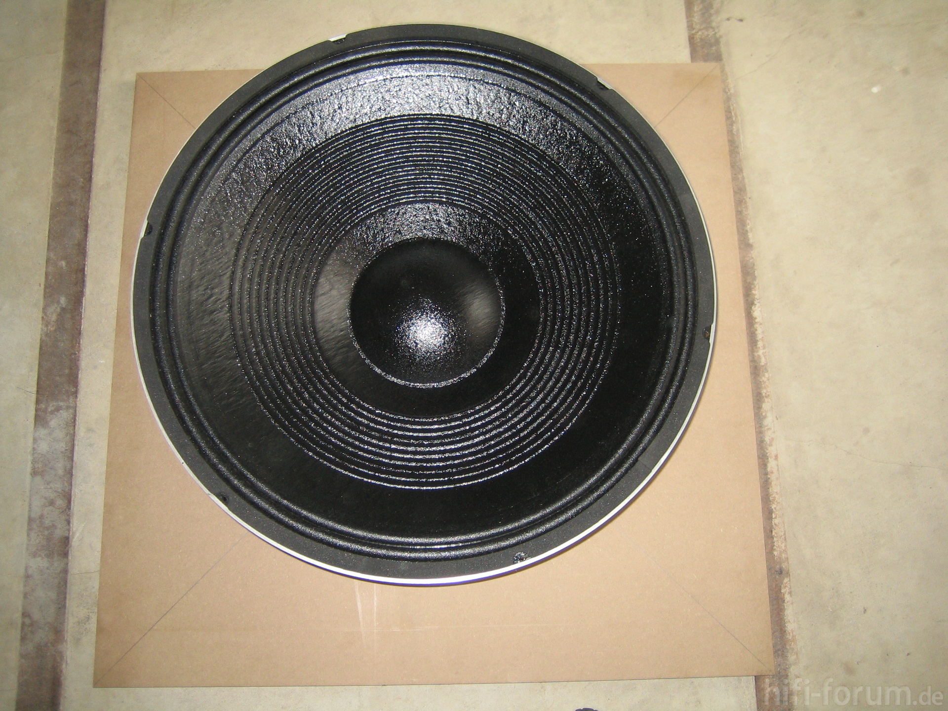

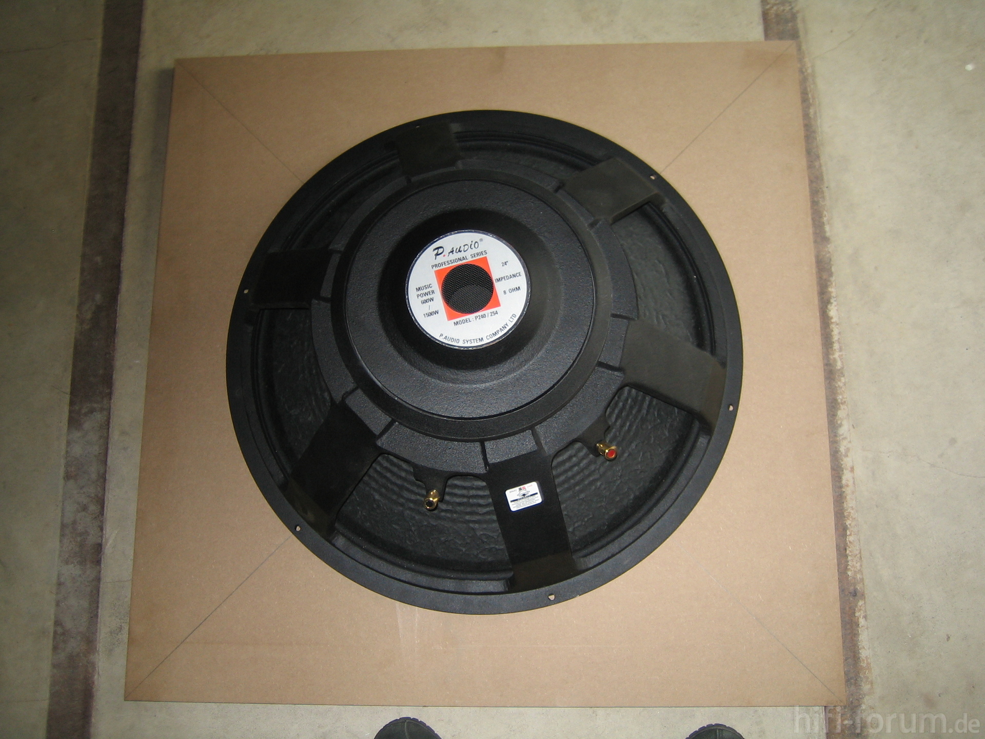

am facut rost si de imagini reale :)
img-0049_110277.jpg [ 910.03 KiB | Vizualizat de 3678 ori ]
img-0048_110276.jpg [ 1.22 MiB | Vizualizat de 3678 ori ]
img-0047_110275.jpg [ 1.42 MiB | Vizualizat de 3678 ori ]
img-0046_110274.jpg [ 1.36 MiB | Vizualizat de 3678 ori ]
24-zoll_110273.jpg [ 953.94 KiB | Vizualizat de 3678 ori ]

Con mai mare nu inseamna presiune/eficienta mai mare? Clar ca nu o sa mai fie basul ala rapid...
Am vazut dif de 24" cu bobina de 6", sensibilitate 100db, Qts:0.32 si Bl:39.4
Difuri de 21" se mai folosesc... m-ar bate gandul sa imi fac.
