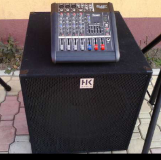

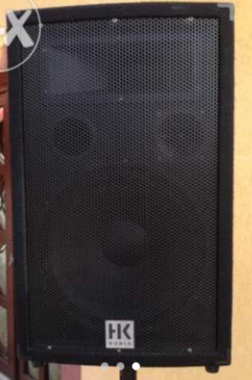

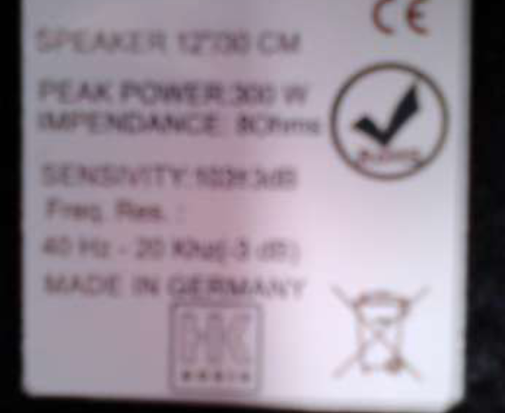

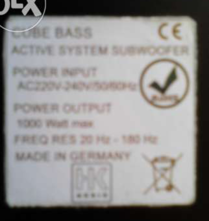

Buna ziua, vreau sa cumpar 2 boxe si un subwoofer marca Hk dar nu stiu daca sunt originale sau facaturi desi pretul este cam mic din ce am vazut ,dar cel care le vinde nu se pricepe mai de loc le are cica trimise din germania.
Ce parere aveti sunt ceva de ele,pun si poze.

treaba asta cu "nu ma pricep" o ard toti care vor sa dea tzepe.... in general
zii sa le desfaca si sa faca poze
in principiu trebuie sa ai difuzoare B&C acolo

parerea mea este ca omul vrea sa-ti traga o teapa . din pozele puse de tine nu am mai vazut modelul asta de la HK, cred ca sunt niste fake-uri cu sigle HK

Asta am observat si eu ,ca modelele de la hk nu au modelul asta de plasa de protectie si nici specificatiile nu sunt scrise asa, cu toate ca scrie made in germaia ,dar nici facaturi nu am gasit nimik pe net care sa arate ca astea abar nu am ce sa fac .ele par ok in poze dar cine stie ce difuzoare or avea .

sunt facaturi, stai departe de ele
 Subiectul mesajului: Re: vreau sa achizitionez 2 boxe hk dar nu stiu nimik despre
MesajScris: Lun Apr 28, 2014 12:59 am
TEAPA scrie pe boxele alea
HK cu drivere piezzo si mochetate? yeah..... sure :lol:
daca ar fi convins de ceea ce vinde si nu ar avea nimic de ascuns, s-ar pricepe repejor sa desfaca 2 suruburi si sa faca poze la interior
treci mai departe, nu ai pierdut nimic

HK are piezo in unele sisteme 2.1 insa nu e cazul aici

Azi am vb cu proprietarul lor a desfacut in cele din urma si nu scrie nimik doar ca au 8ohmi nu au nimik alceva pe ele inscriptionat deci clar sunt facaturi .
