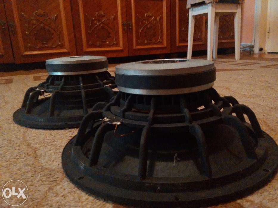

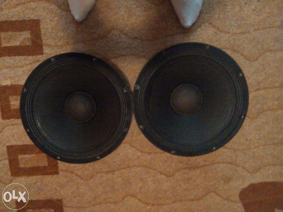

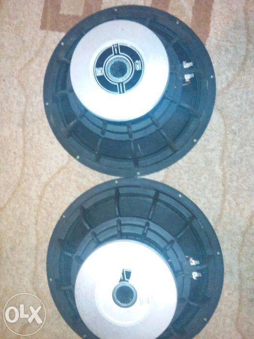

Va rog sa ma ajutati cu o parere. Sunt 2 difuzoare de 15" si nu stiu pentru ce aplicatie merg voce medie .. bass .Pe ele scrie HK sound 8 ohmi probabil sunt oem. Daca ati vazut din intamplare ceva asemanator.

ar trebui sa fie acest difuzor
Este utilizabil in sateliti sau fullrange.
Nu va putea functiona ca subwoofer

Multumesc domnu inginer Mircea profesionist ca in totdeuna. ;)
