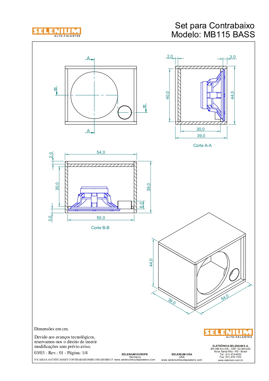

 Subiectul mesajului: Bass Reflex MB115
MesajScris: Joi Mar 01, 2018 9:47 am
mb11520-bass-p-1-1024.jpg [ 165.86 KiB | Vizualizat de 3752 ori ]

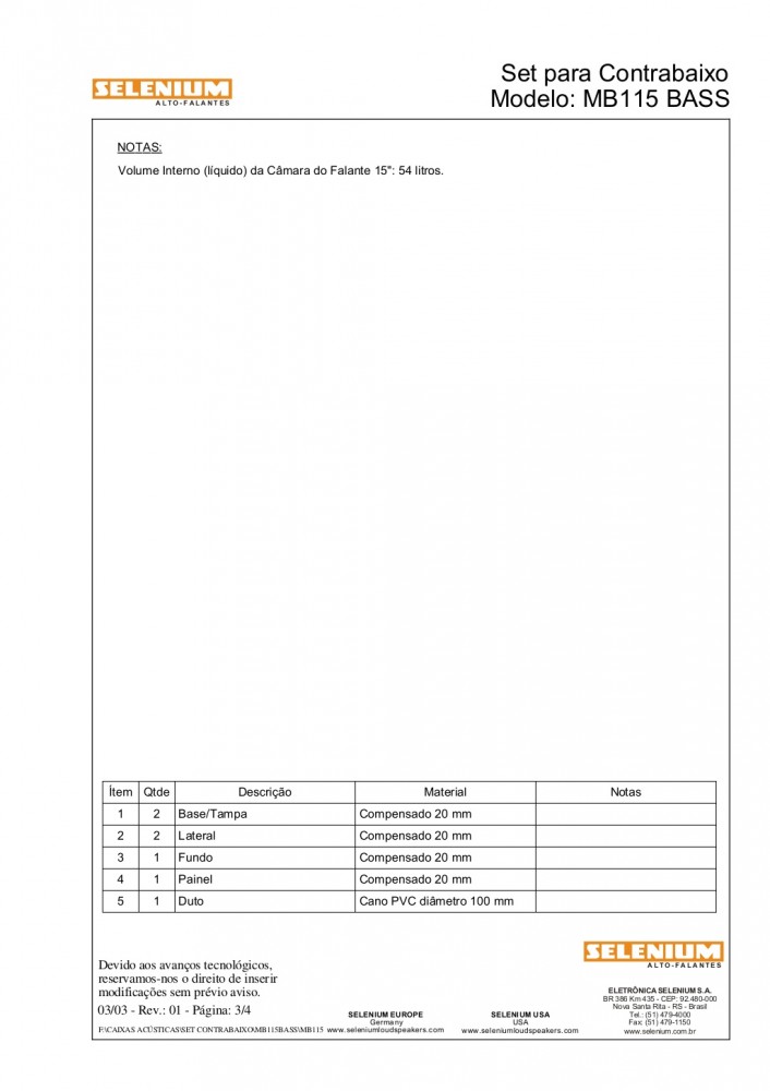

mb11520-bass-p-2-1024.jpg [ 136.63 KiB | Vizualizat de 3752 ori ]

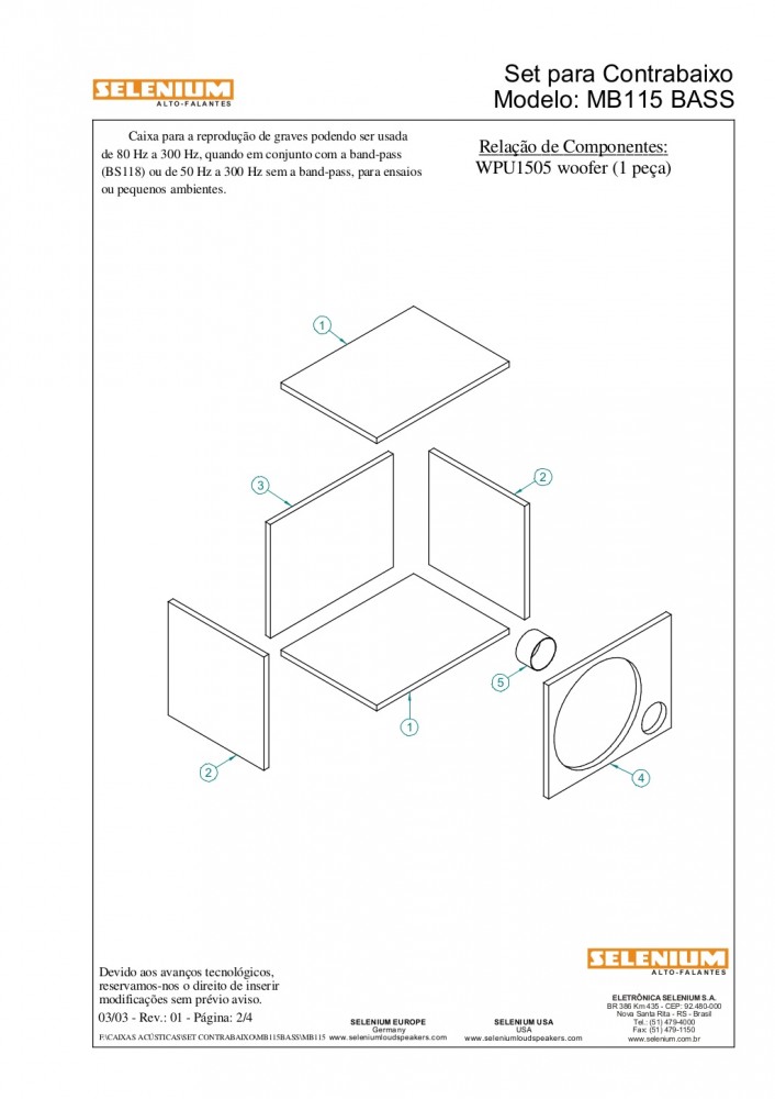

mb11520-bass-p-3-1024.jpg [ 104.19 KiB | Vizualizat de 3752 ori ]

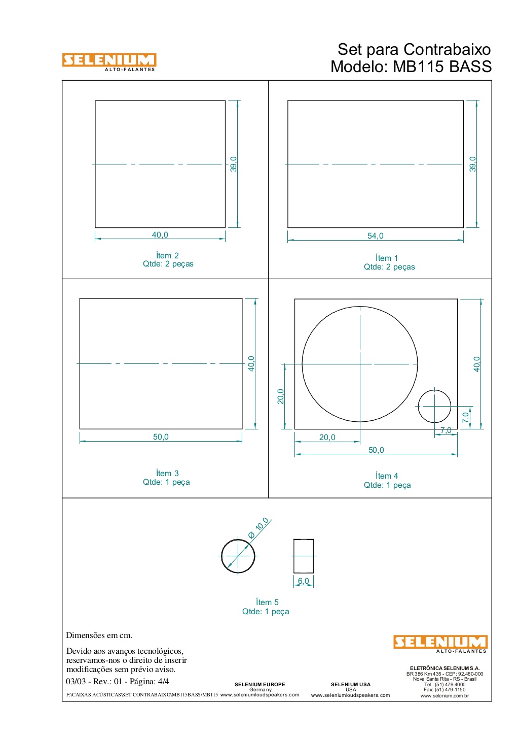

mb11520-bass-p-4-1024.jpg [ 128.4 KiB | Vizualizat de 3752 ori ]
