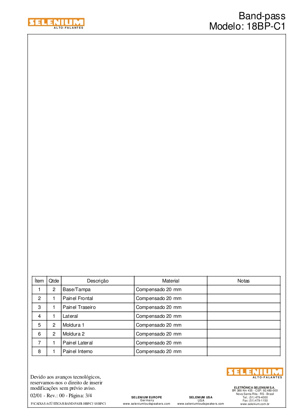

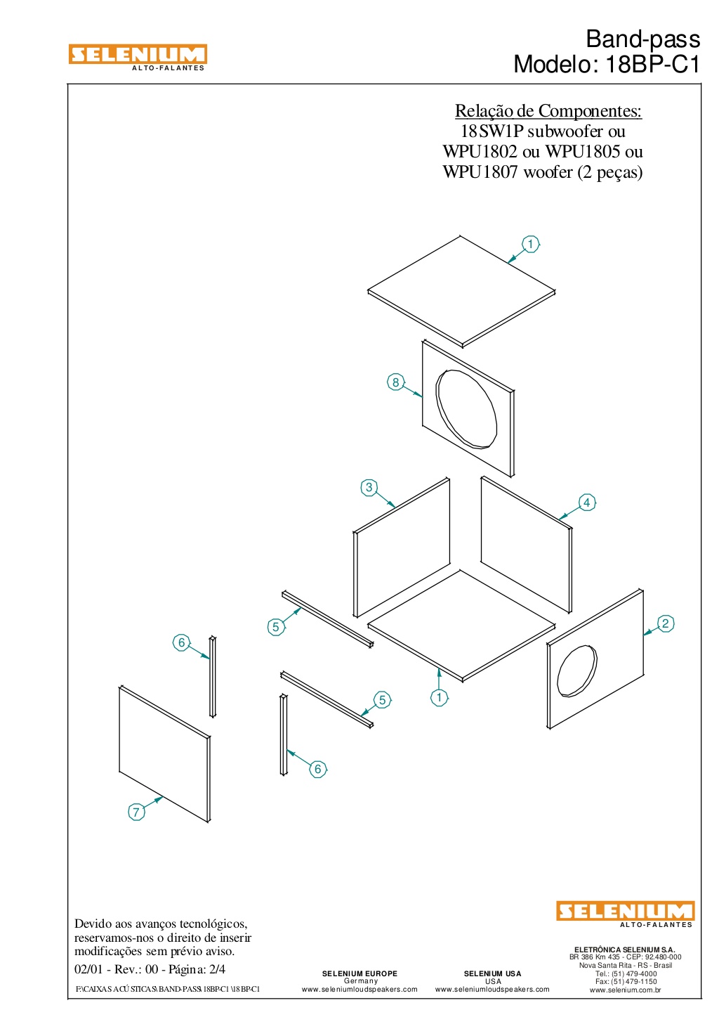

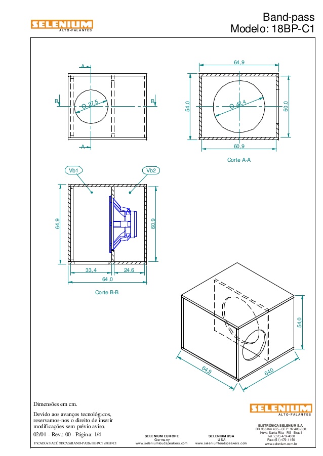

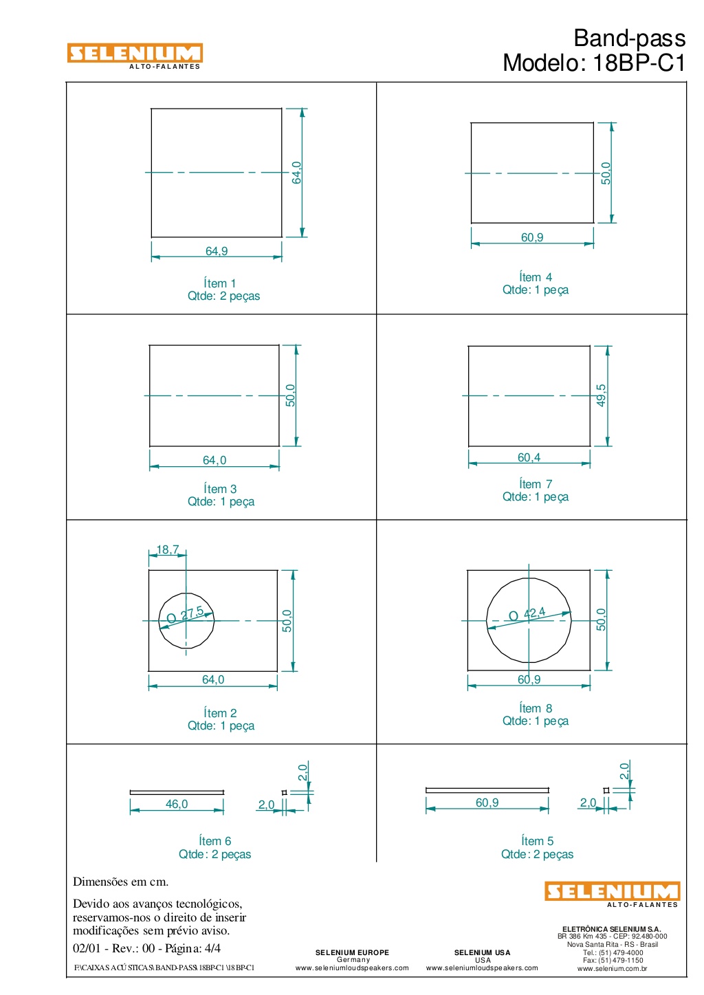

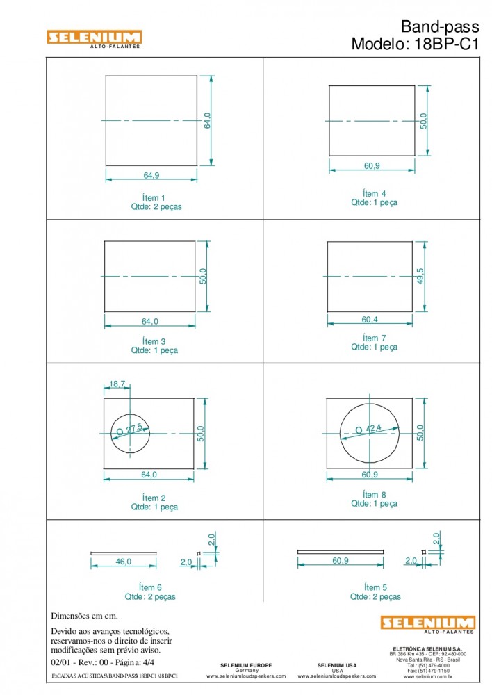

 Subiectul mesajului: Subwoofer Band Pass 18BP-C1
MesajScris: Mie Feb 28, 2018 10:46 am
18-bpc1-1-638.jpg [ 93.83 KiB | Vizualizat de 3476 ori ]
18-bpc1-2-1024.jpg [ 137.47 KiB | Vizualizat de 3476 ori ]
18-bpc1-3-1024.jpg [ 124.12 KiB | Vizualizat de 3476 ori ]
18-bpc1-4-1024.jpg [ 149.3 KiB | Vizualizat de 3476 ori ]
