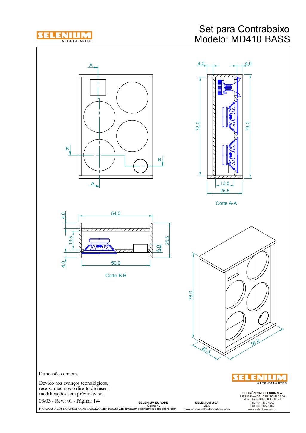

md41020-bass-p-1-1024.jpg [ 172.53 KiB | Vizualizat de 3507 ori ]

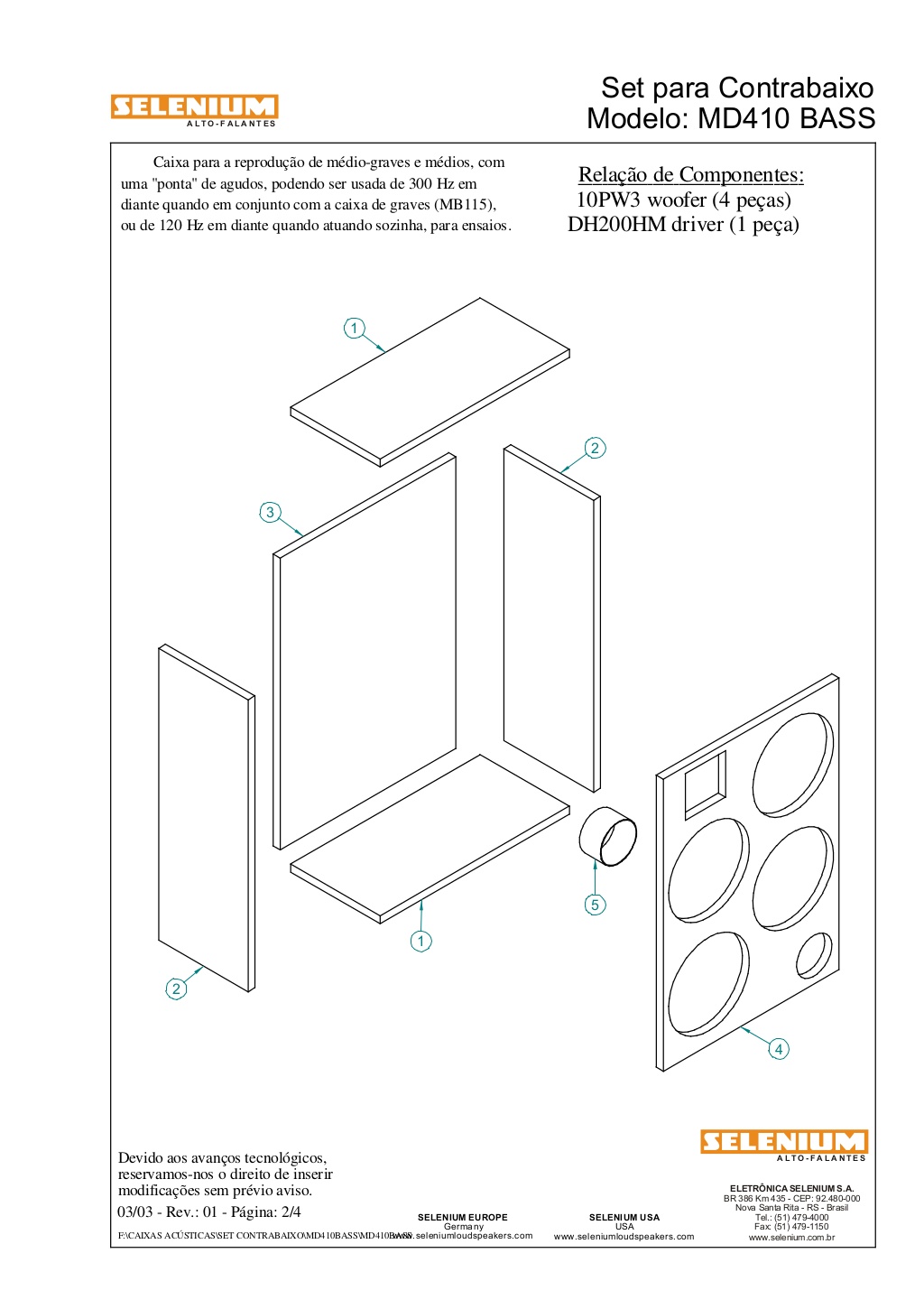

md41020-bass-p-2-1024.jpg [ 159.18 KiB | Vizualizat de 3507 ori ]

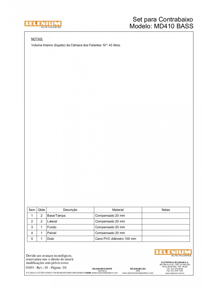

md41020-bass-p-3-1024.jpg [ 104.43 KiB | Vizualizat de 3507 ori ]

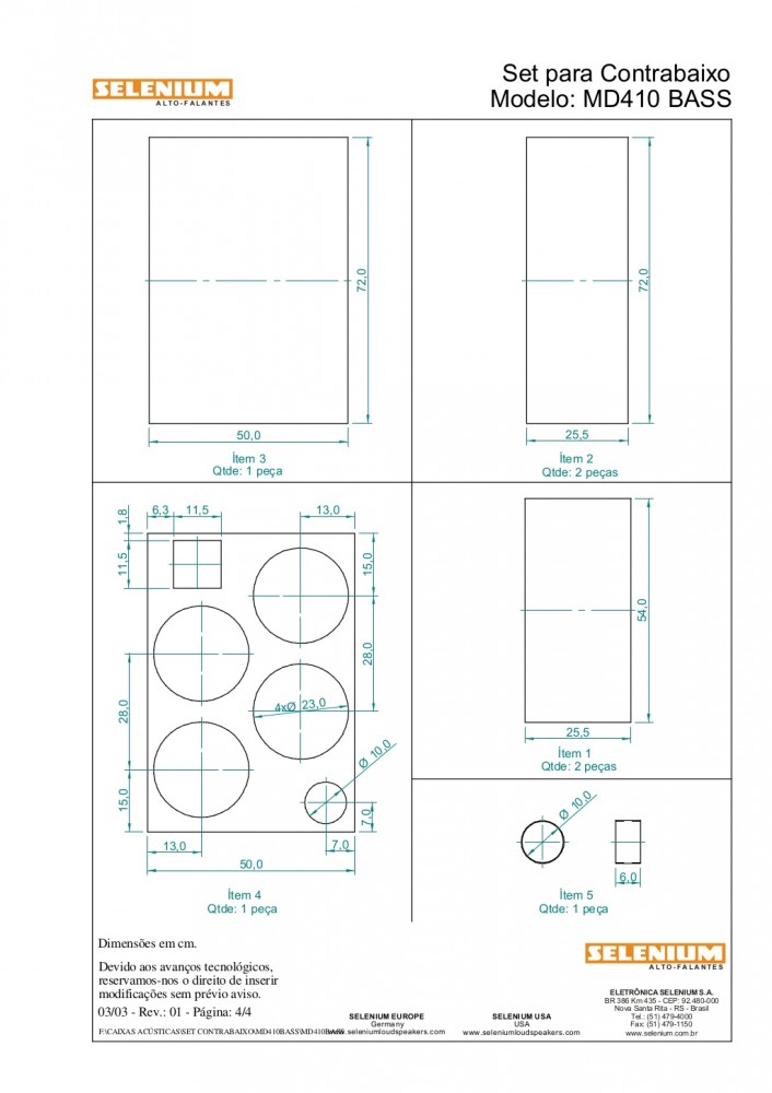

md41020-bass-p-4-1024.jpg [ 148.86 KiB | Vizualizat de 3507 ori ]
