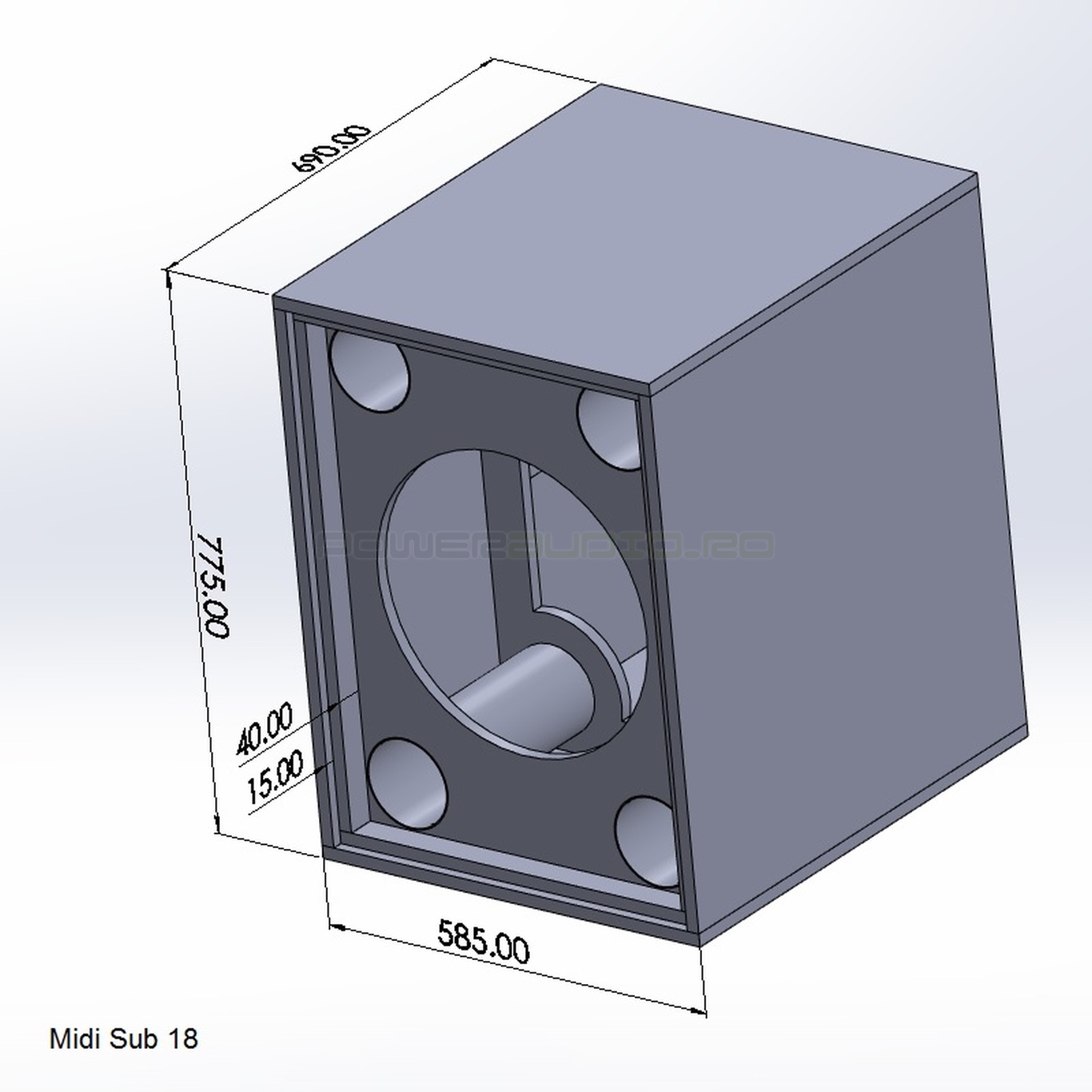

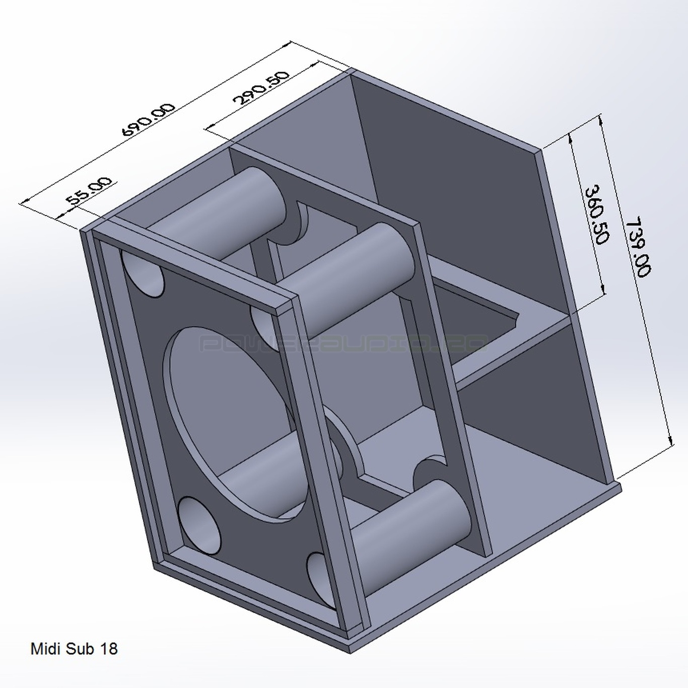

Atasez mai jos noul proiect denumit MIDI SUB 18
Acest proiect vine in intampinarea celor care doresc sa construiasca subwoofere de 18" dotate cu difuzoare moderne capabile de curse foarte ridicate si care misca volume mari de aer.
Proiectele clasice incep sa-si arate limitele, in ultimii ani, deoarece nu au fost gandite sa tranziteze volume atat de ridicate de aer manipulate de difuzoarele moderne cu sisteme magnetice foarte lungi si puteri foarte ridicate.
De aceea am decis ca este timpul sa dezvoltam un nou proiect de subwoofer de foarte inalta performanta, care sa faca fata la cerintele moderne. Acest model nou a fost special gandit sa functioneze bine cu o gama foarte larga de difuzoare de 18" din oferta http://www.poweraudio.ro
MIDI SUB 18 este un subwoofer de 18" cu un volum intern de 230 Litri si un acordaj de 35Hz. Porturile de reflex sunt supradimensionate pentru a putea mentine viteza aerului prin port sub 20 de m/s chiar si cu cele mai performante difuzoare. Limitand turbulentele, vom scadea si nivelul distorsiunilor. rezultatul final va fi un subwoofer cu un raspuns curat lipsit de coloratii sau zgomote aerodinamice. Aceasta problema devedea deosebit de importanta deoarece, in general porturile de reflex pentru subwooferele clasice de 18" erau mult mai reduse iar la puteri mari cu difuzoare moderne de top, exista riscul sa se genereze turbulente puternice.
Subwooferul va putea fi operat, tipic in banda 35-150Hz cu mentiunea ca vom oferi pentru fiecare difuzor recomandat, setari de plecare pt Highpass.
Acest proiect este compatibil cu o gama larga de difuzoare de 18" din oferta Poweraudio.ro
Pe masura ce le vom valida, vom posta aici toate modelele compatibile pentru care recomandam aceasta incinta, asa ca urmariti acest proiect!
Incinta este construita din material de 18mm. Evident, recomandam placaj de mesteacan, iar in lipsa lui se poate utiliza MDF sau chiar PAL.
NU utilizati placaj de plop, nu are masa necesara si rezistenta pentru a se construi incinte acustice cu el si va rezona / flexa aiurea.

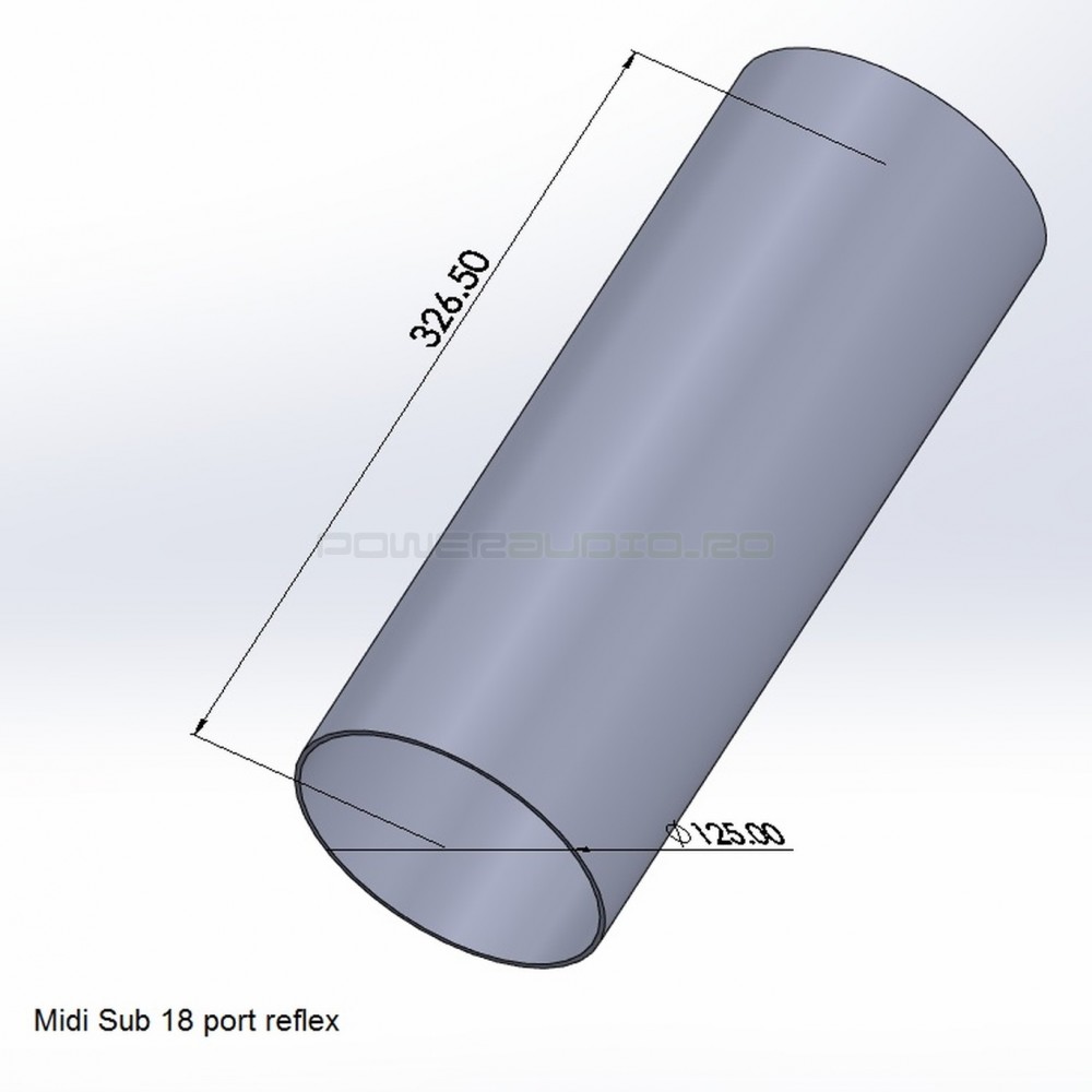

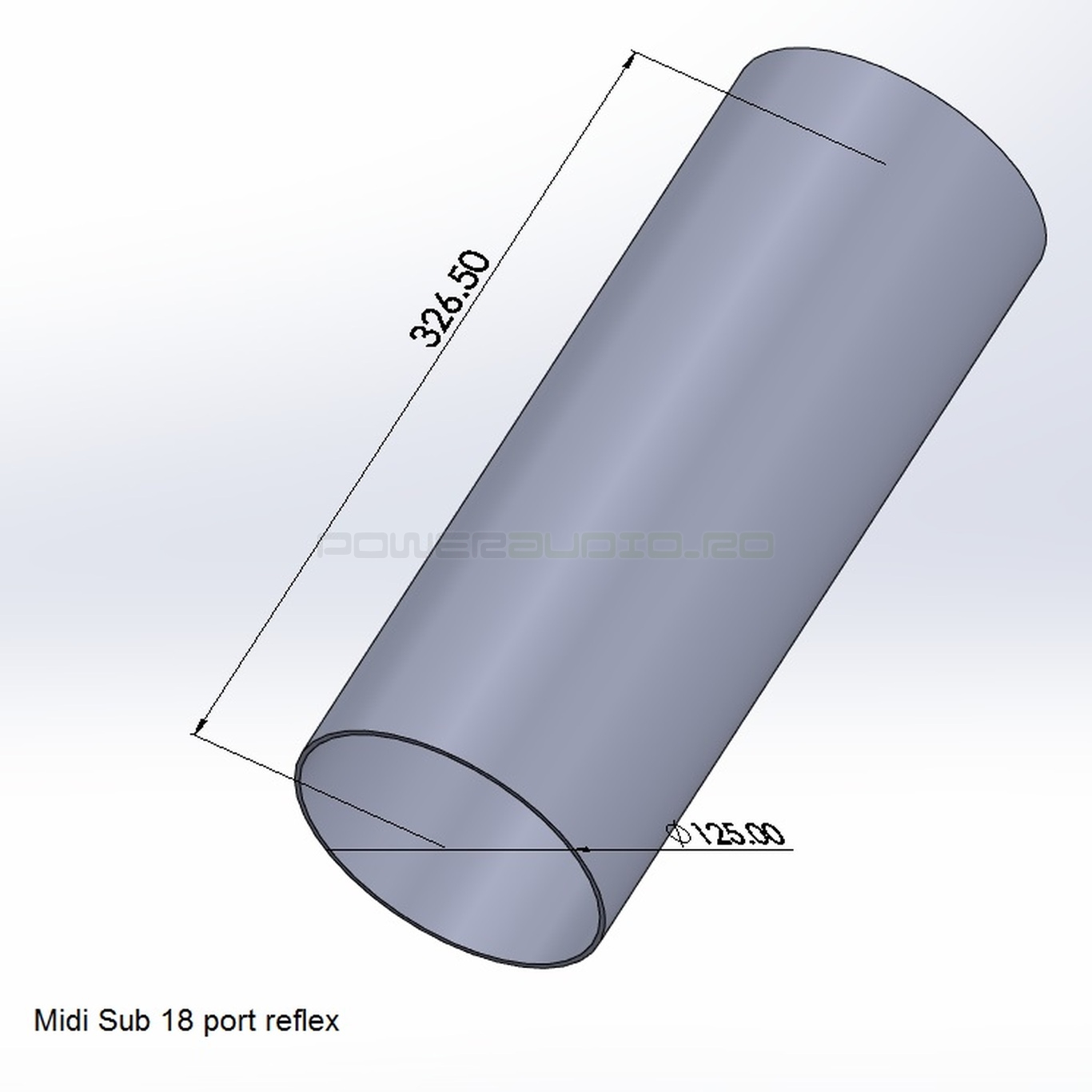

Porturile de reflex se vor executa din teava obisnuita de PVC destinata instalatiilor sanitare. Aceasta teava are diametrul exterior de 125mm si diam interior de 116mm. Este perfecta pentru a construi porturi de reflex. O puteti cumpara de la orice magazin de bricolaj, gen Dedeman.

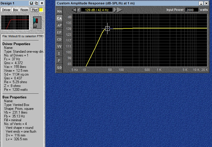

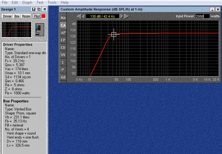

Lista difuzoarelor validate ca fiind compatibile cu acest proiect (Highpass recomandat la 35Hz cu 48dB/Oct Butterworth:
Oberton 18NXB1200 - http://www.poweraudio.ro/difuzor_oberton_18NXB1200
Oberton 18XB1301 - http://www.poweraudio.ro/difuzor_oberton_18XB1300
Oberton 18XB1600 - http://www.poweraudio.ro/oberton_18xb1600
Celestion FTR18-4080HDX - http://www.poweraudio.ro/celestion_FTR18-4080HDX
Celestion CF1840JD - http://www.poweraudio.ro/difuzor_celestion_CF1840JD_8ohm
Beyma 18P100Fe - http://www.poweraudio.ro/difuzor_Beyma_18P1000Fe
Midi Sub 18 perspectiva.jpg [ 298.67 KiB | Vizualizat de 1973 ori ]
Midi Sub 18 perspectiva cu transparenta.jpg [ 433.4 KiB | Vizualizat de 1973 ori ]

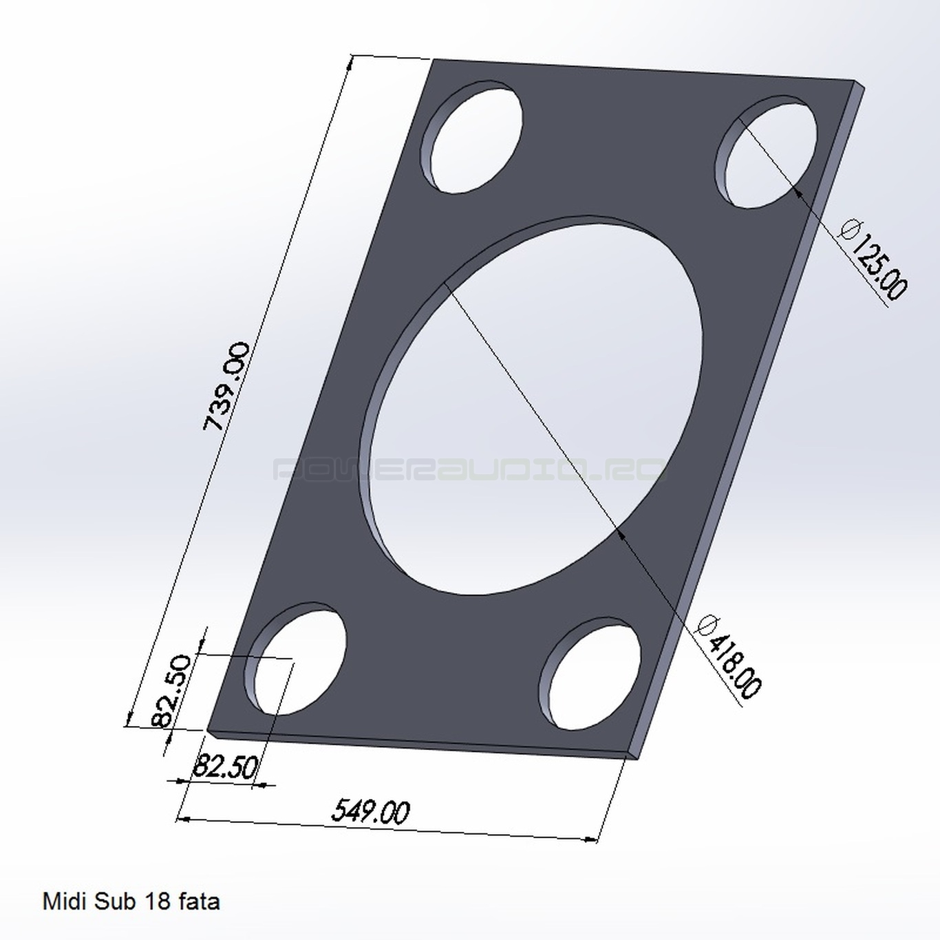

Midi Sub 18 fata.jpg [ 296.01 KiB | Vizualizat de 1973 ori ]

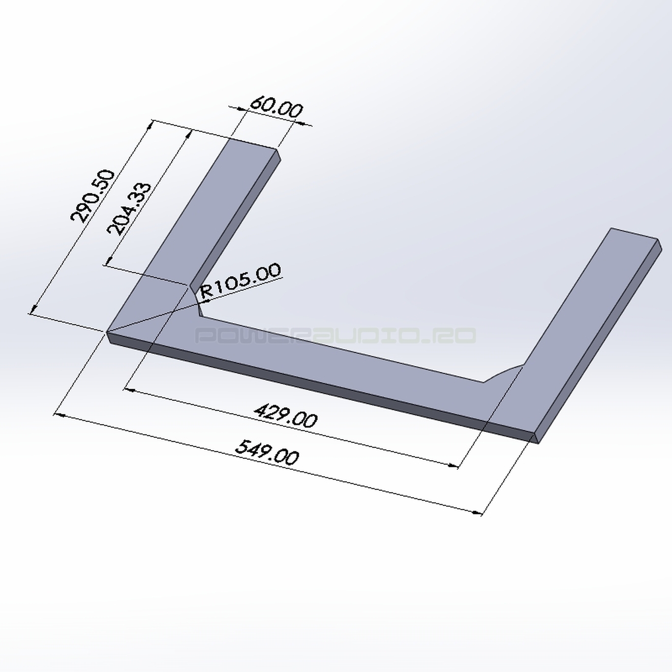

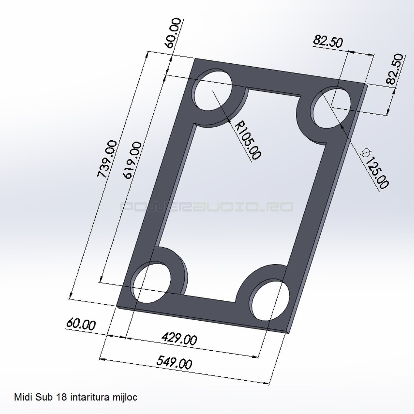

Midi Sub 18 intaritura mijloc.jpg [ 362.3 KiB | Vizualizat de 1973 ori ]
Midi Sub 18 intaritura spate.jpg [ 303.6 KiB | Vizualizat de 1973 ori ]
Midi Sub 18 port reflex.jpg [ 244.18 KiB | Vizualizat de 1973 ori ]

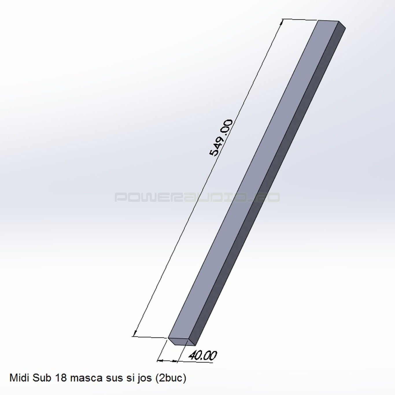

Midi Sub 18 masca sus si jos (2buc).jpg [ 214.37 KiB | Vizualizat de 1973 ori ]

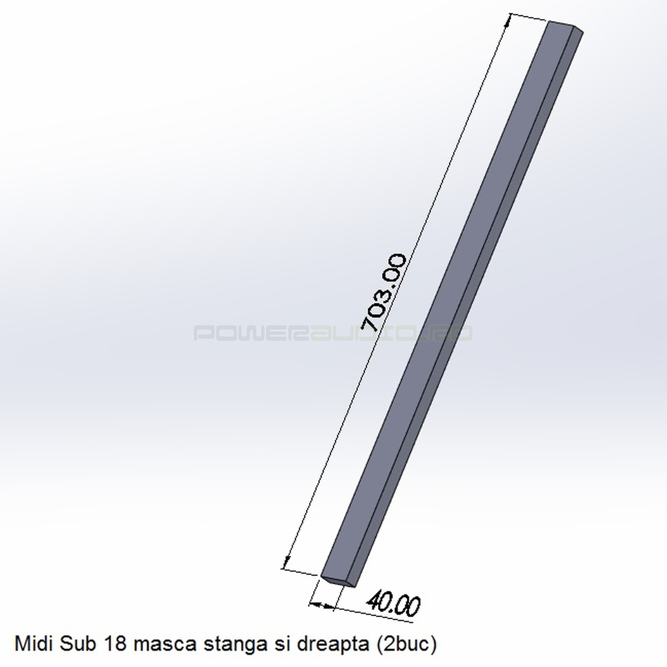

Midi Sub 18 masca stanga si dreapta (2buc).jpg [ 222.8 KiB | Vizualizat de 1973 ori ]

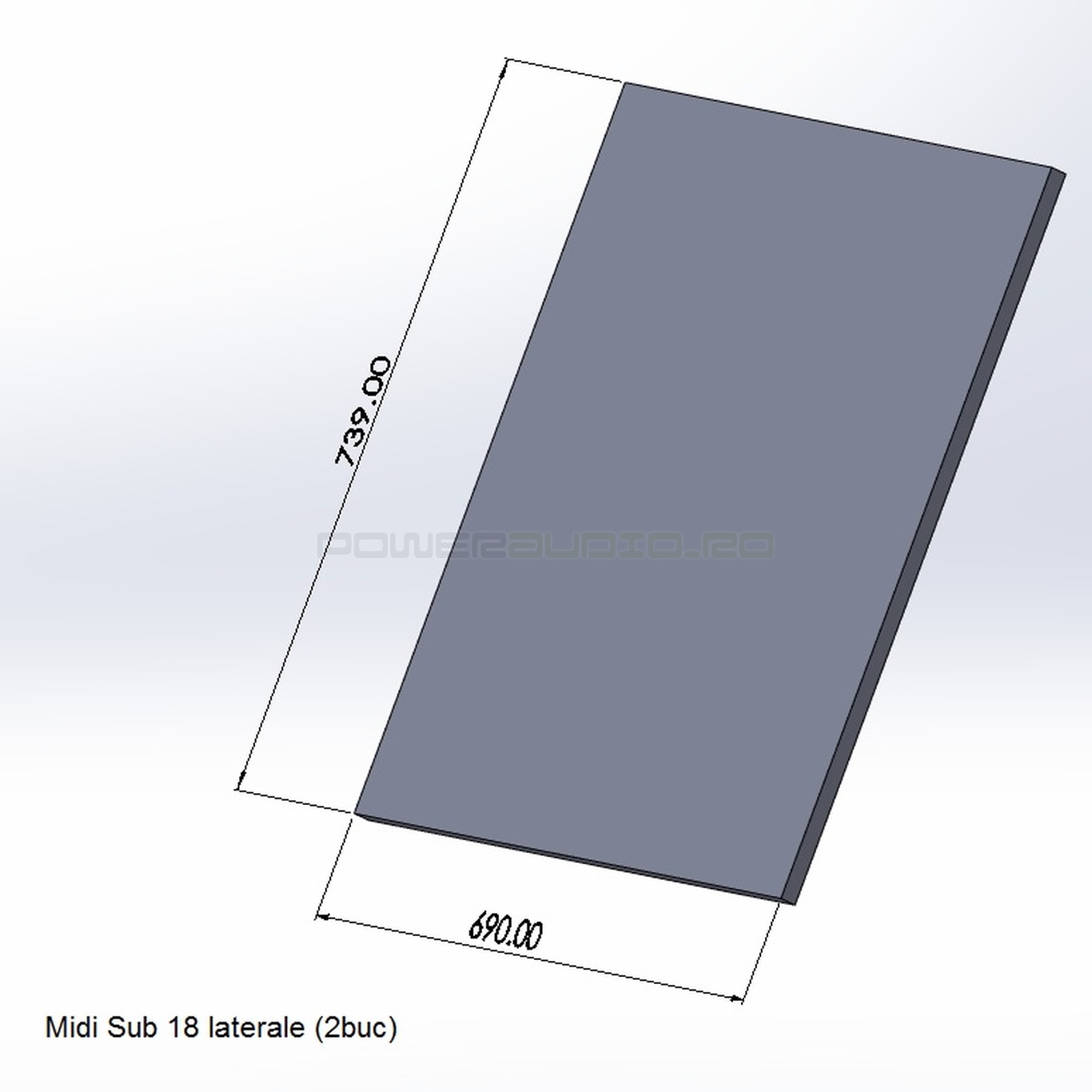

Midi Sub 18 laterale (2buc).jpg [ 190.94 KiB | Vizualizat de 1973 ori ]

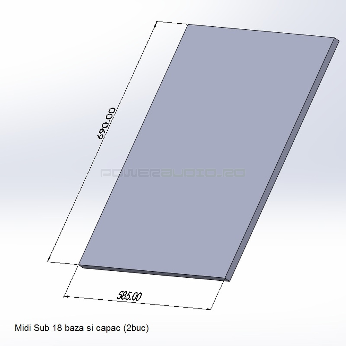

Midi Sub 18 baza si capac (2buc).jpg [ 202.82 KiB | Vizualizat de 1973 ori ]

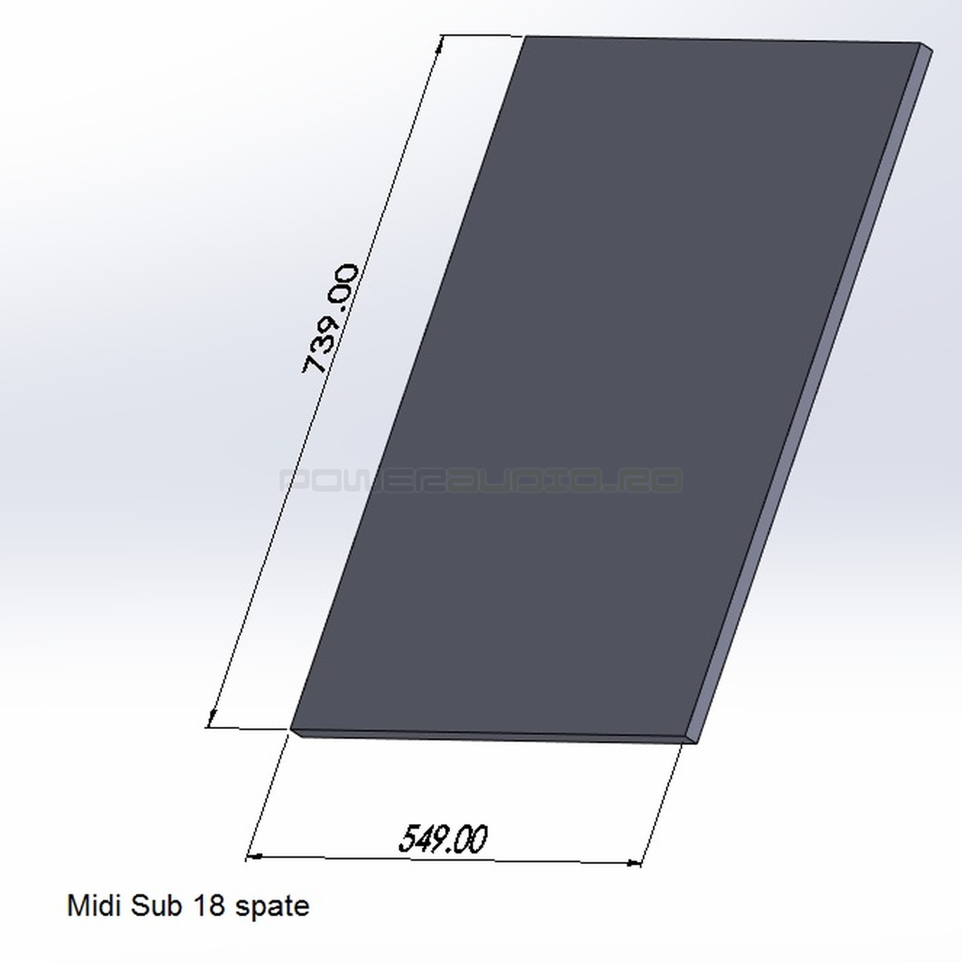

Midi Sub 18 spate.jpg [ 180.67 KiB | Vizualizat de 1973 ori ]

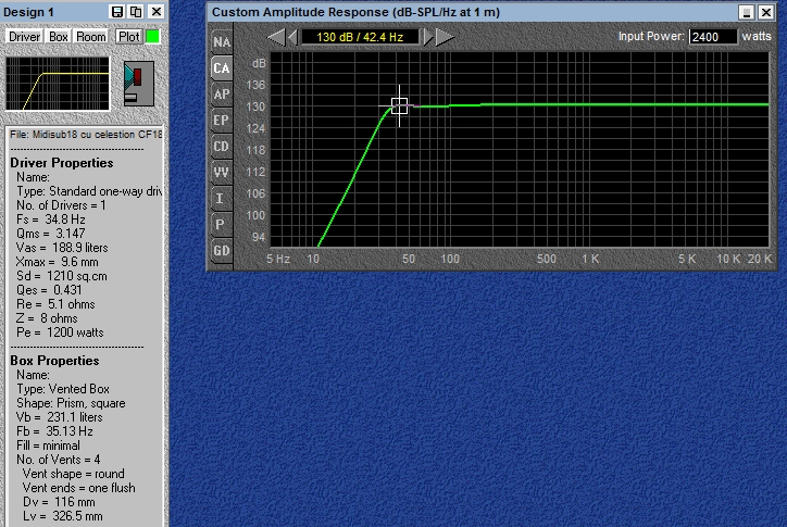

Atasez cateva grafice pentru acest subwoofer dotat cu difuzoarele din lista de recomandari
Grafic SPL cu Celestion CF1840JD.jpg [ 298.69 KiB | Vizualizat de 1955 ori ]
