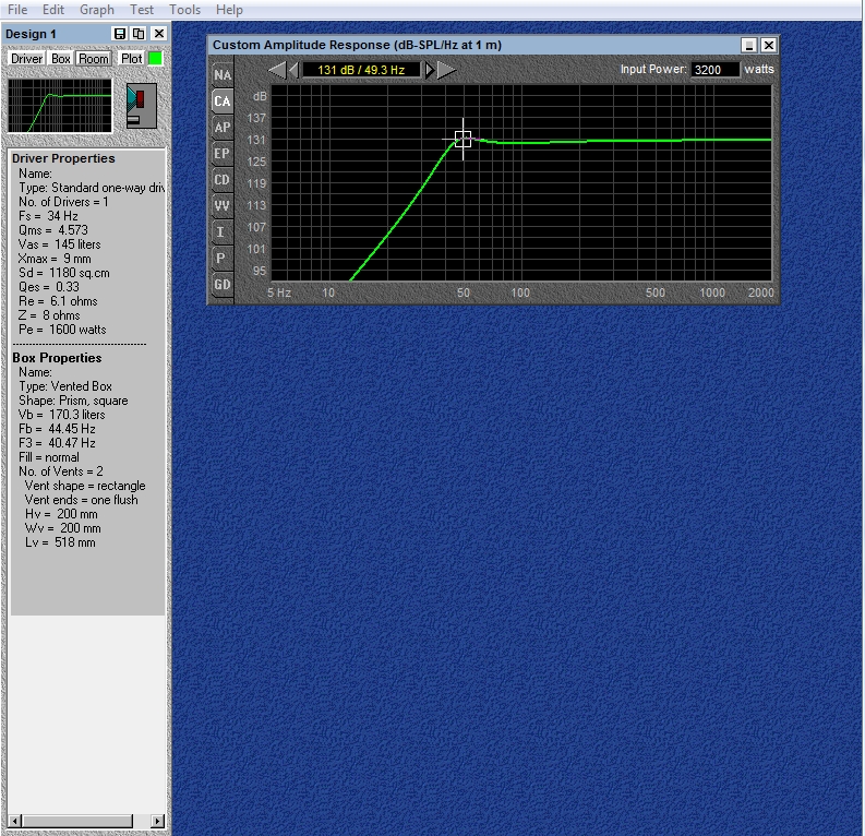

Va prezint proiectul Subwoofer CF18XL - un proiect de incinta destinat difuzoarelor de 18" optimizate pentru aplicatii de forta de joasa frecventa.

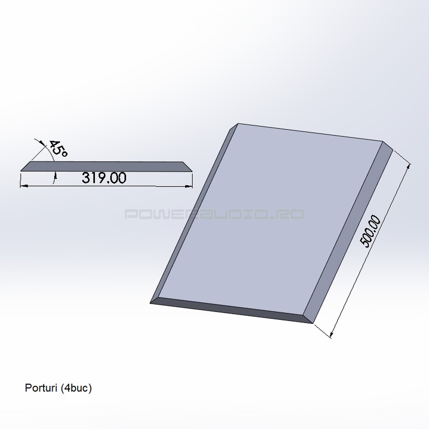

Aceasta incinta este gandita sa poata furniza subbass pana la 40Hz, pentru difuzoare cu bobine mari de peste 4", in conditii de calitate a sunetului foarte ridicata. Porturile de reflex sunt gandite in asa fel incat turbulentele sa fie reduse la minim. Viteza aerului nu trece pe 14mm/s nici la putere program, pentru un difuzor Celestion CF18VJD.

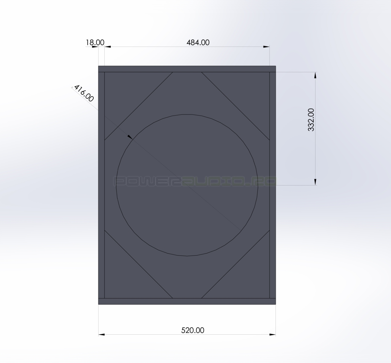

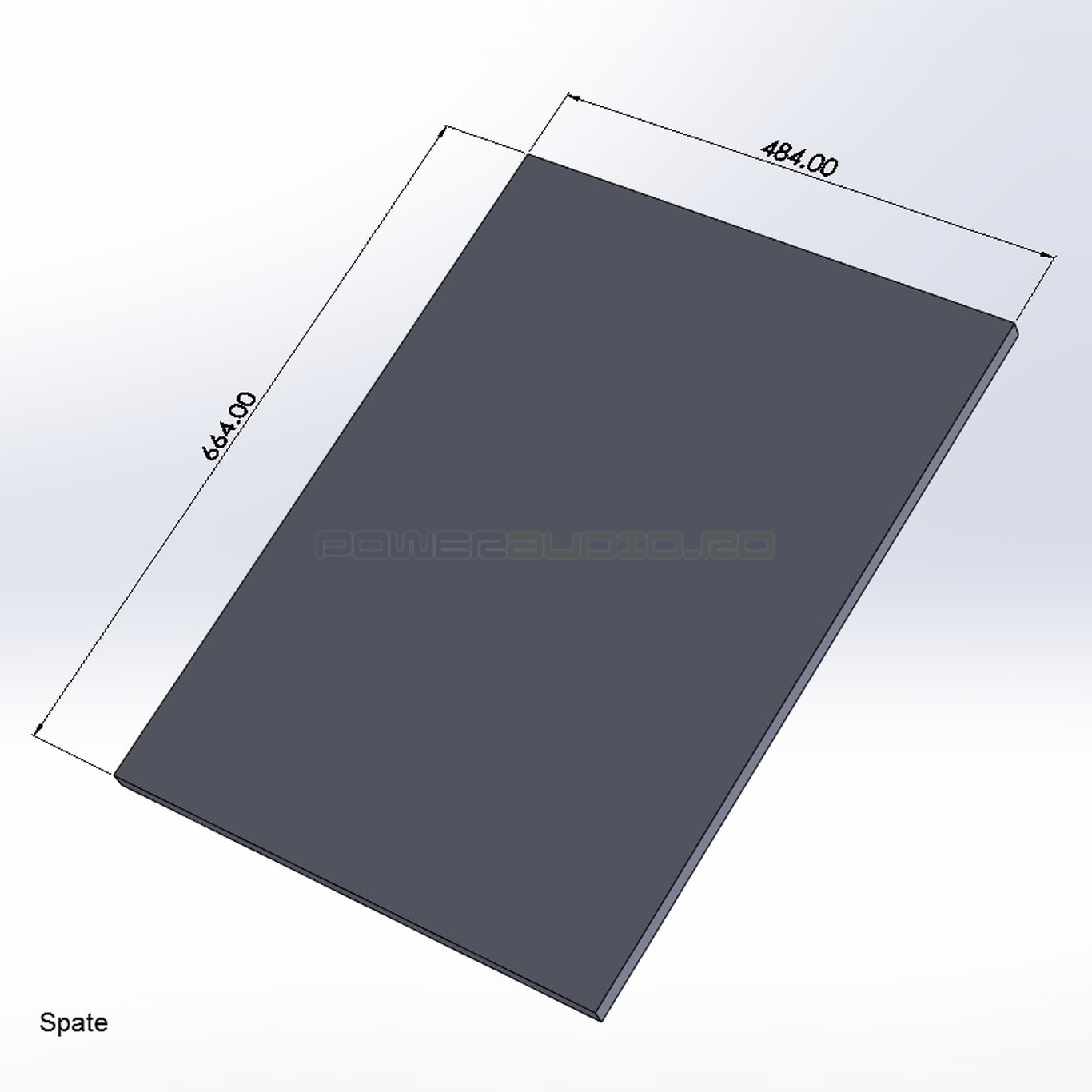

Pe langa piesele din proiect , va recomand sa amplasati ranforsari suplimentare pe panoul din spate pentru a-l rigidiza la maxim.
Difuzoare recomandate:
Celestion CF18VJD - https://www.poweraudio.ro/Difuzor_Celestion_CF18VJD
Pentru acest proiect este necesar un highpass la 40Hz cu 48dB/Octava, Butterworth.
Subwooferul are un gain natural in zona 45-55Hz ca urmare a unui acordaj putin mai ridicat, de aceea un eQ in aceasta zona nu va mai fi necesar pentru a avea o senzatie de forta.
Simulare Celestion CF18VJD.jpg [ 485.46 KiB | Vizualizat de 670 ori ]

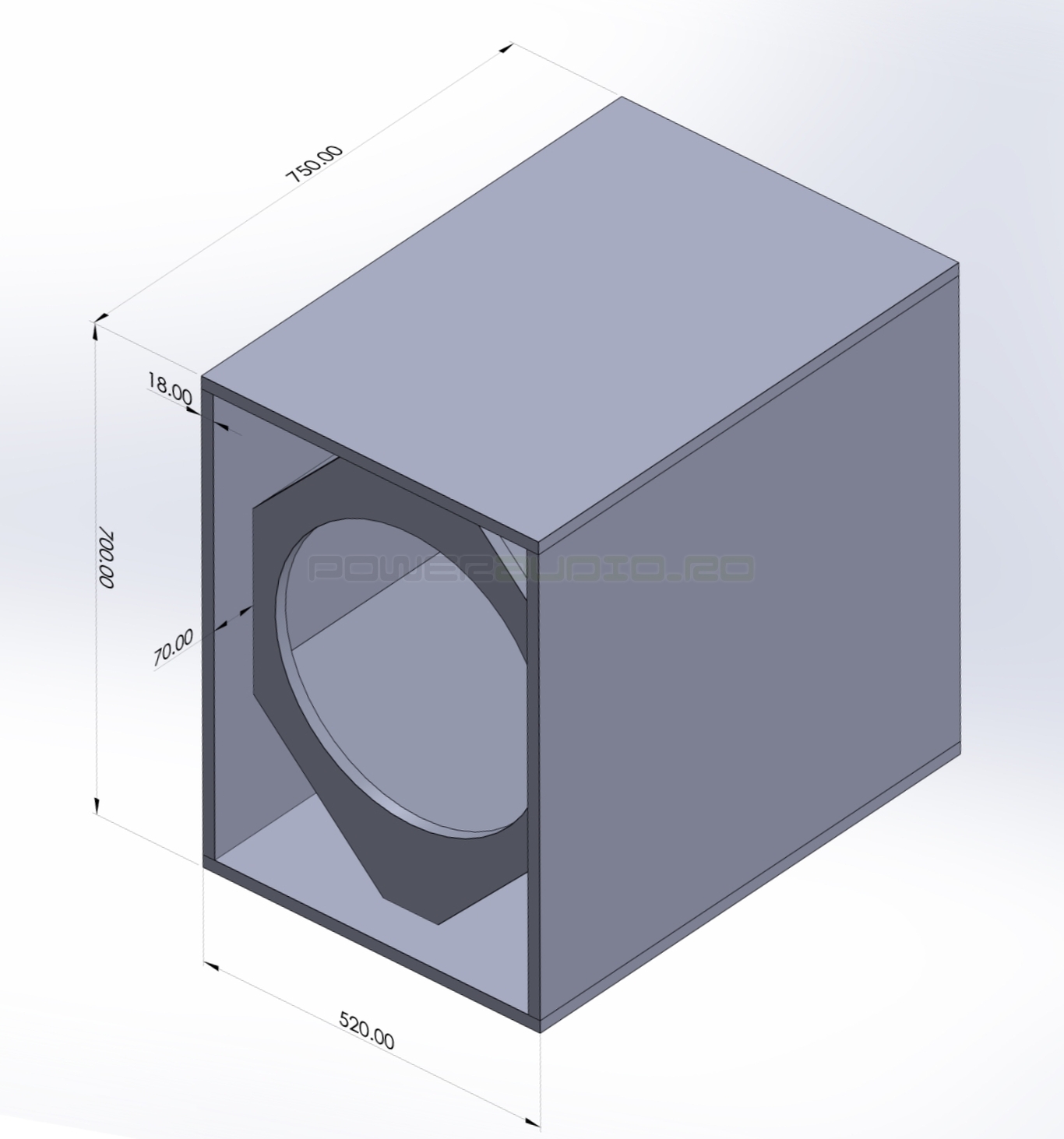

Ansamblu Sub 1.jpg [ 249.37 KiB | Vizualizat de 671 ori ]

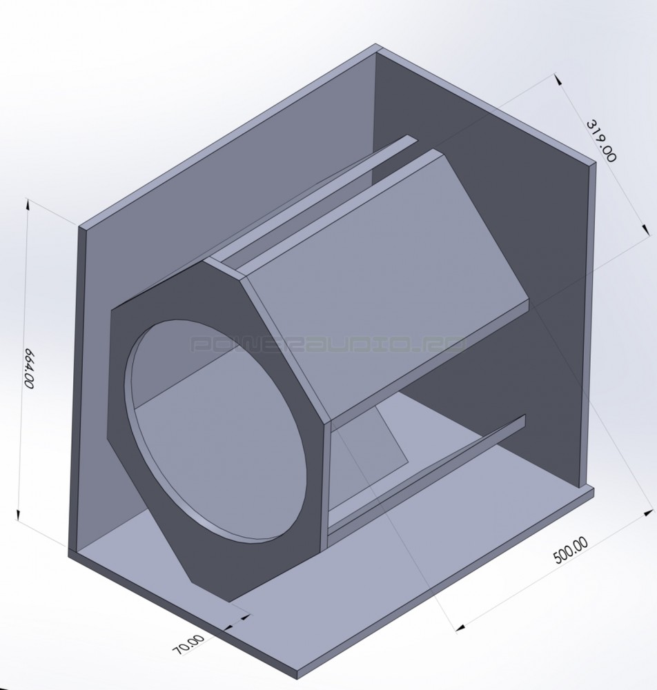

detalii interior.jpg [ 332.36 KiB | Vizualizat de 671 ori ]

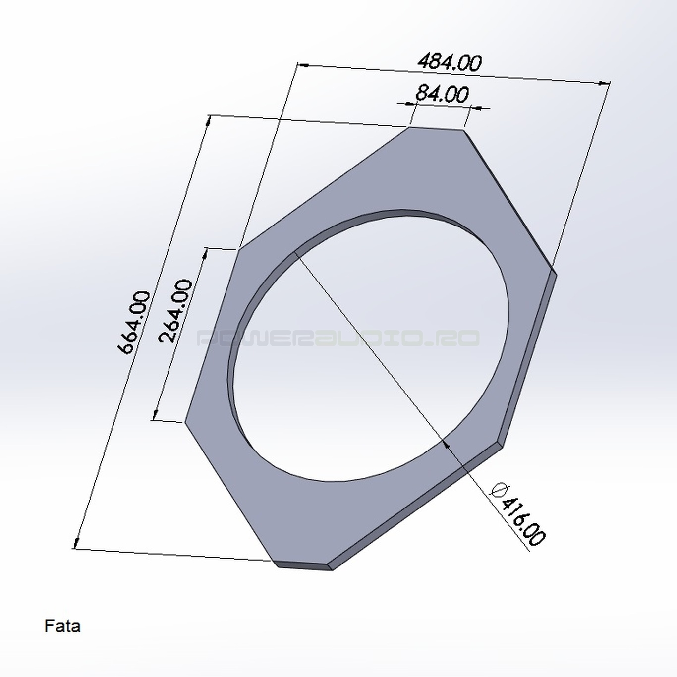

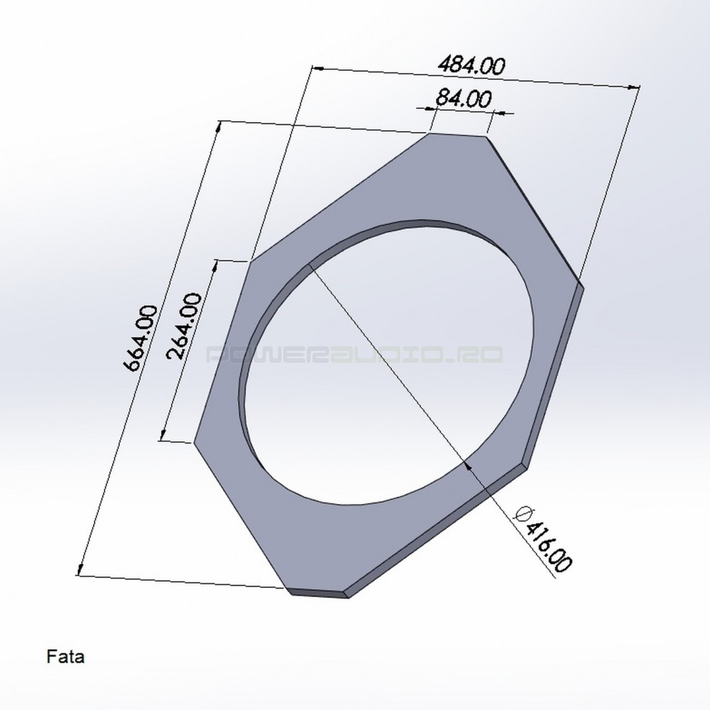

Vedere fata.jpg [ 172.54 KiB | Vizualizat de 671 ori ]
Fata.jpg [ 270.47 KiB | Vizualizat de 671 ori ]

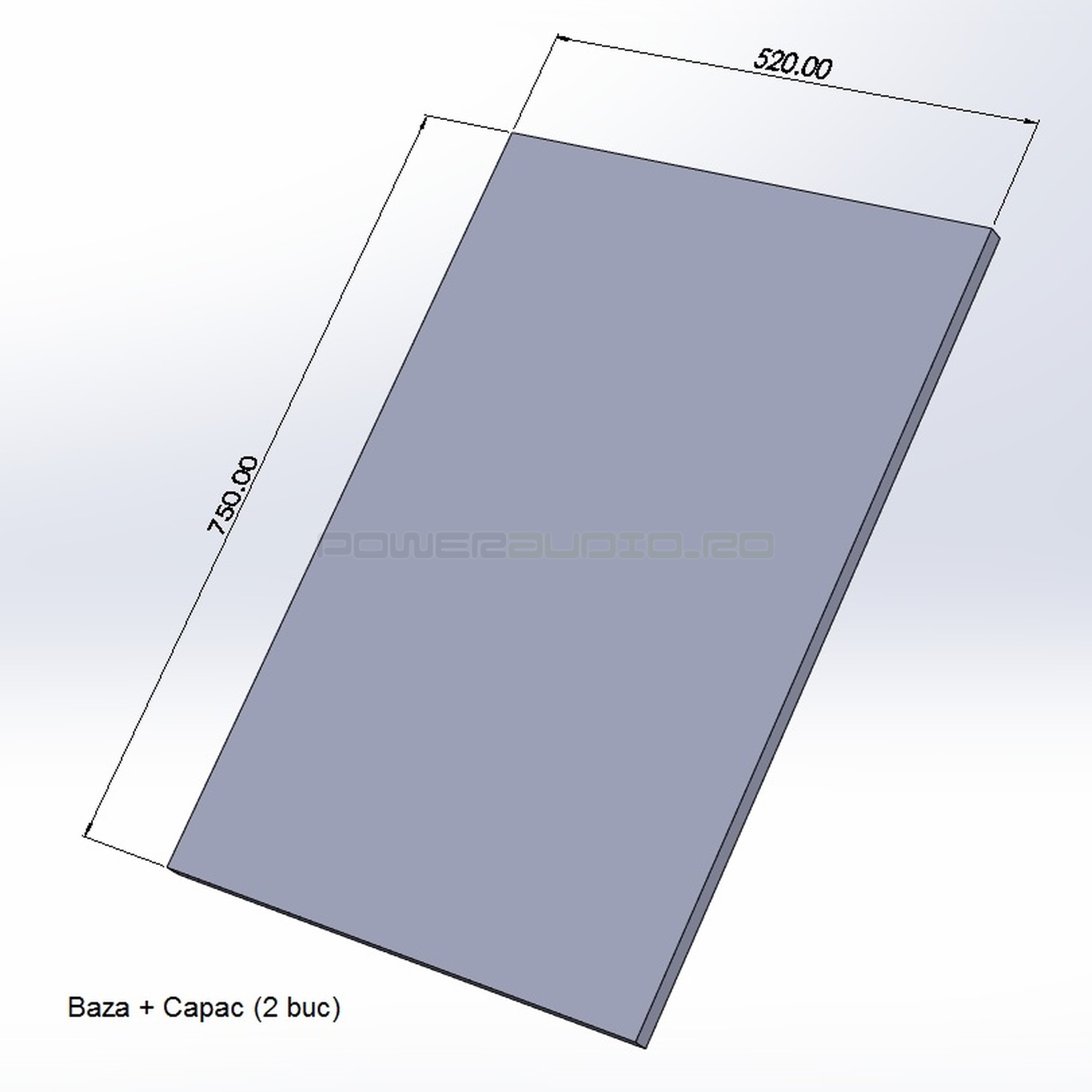

Baza si capac 2 buc.jpg [ 196.5 KiB | Vizualizat de 671 ori ]

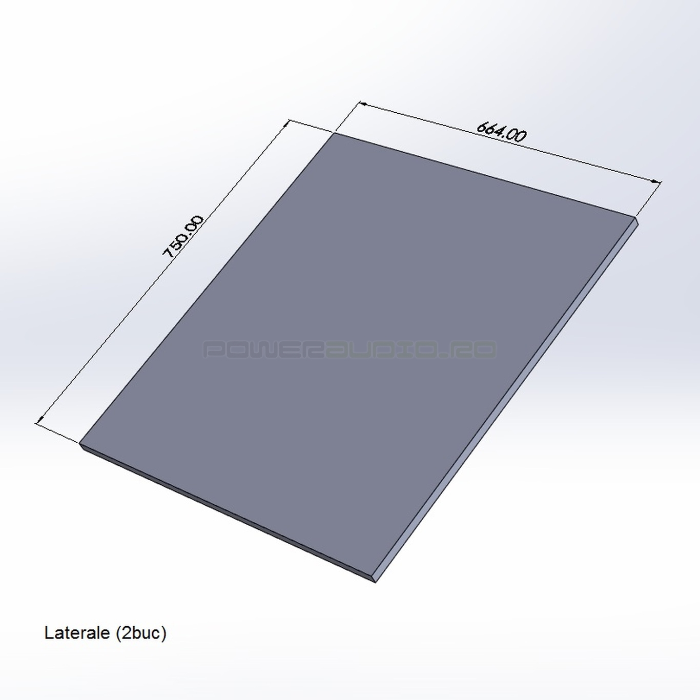

Laterale 2 buc.jpg [ 187.46 KiB | Vizualizat de 671 ori ]
Porturi 4 buc.jpg [ 191.75 KiB | Vizualizat de 671 ori ]
Spate.jpg [ 189.21 KiB | Vizualizat de 671 ori ]
