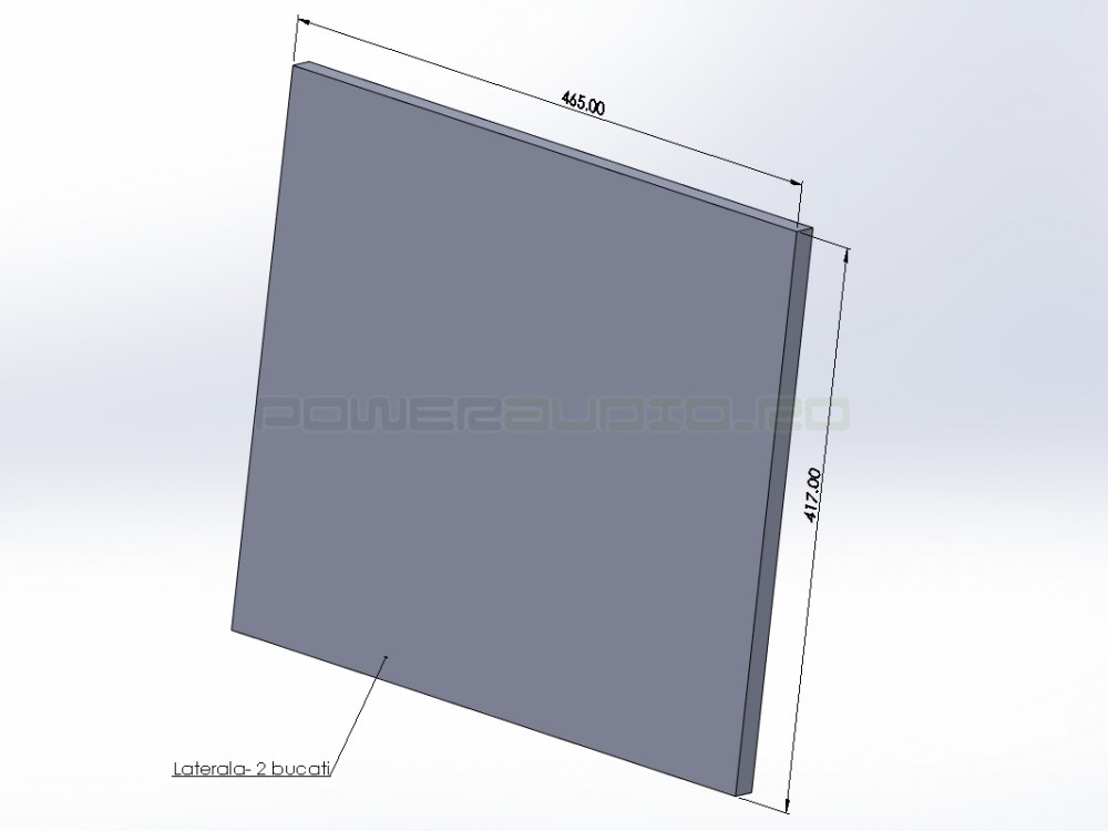

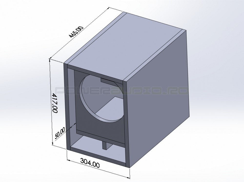

pentru construcita incintei veti folosi PAL , MDF sau placaj de 18mm. se poate folosi si material de 15 sau 16mm insa va trebui sa va recalculati cotele placilor pt a compensa. Important este sa pastrati volumul intern neschimbat si portul asa cum este el indicat.

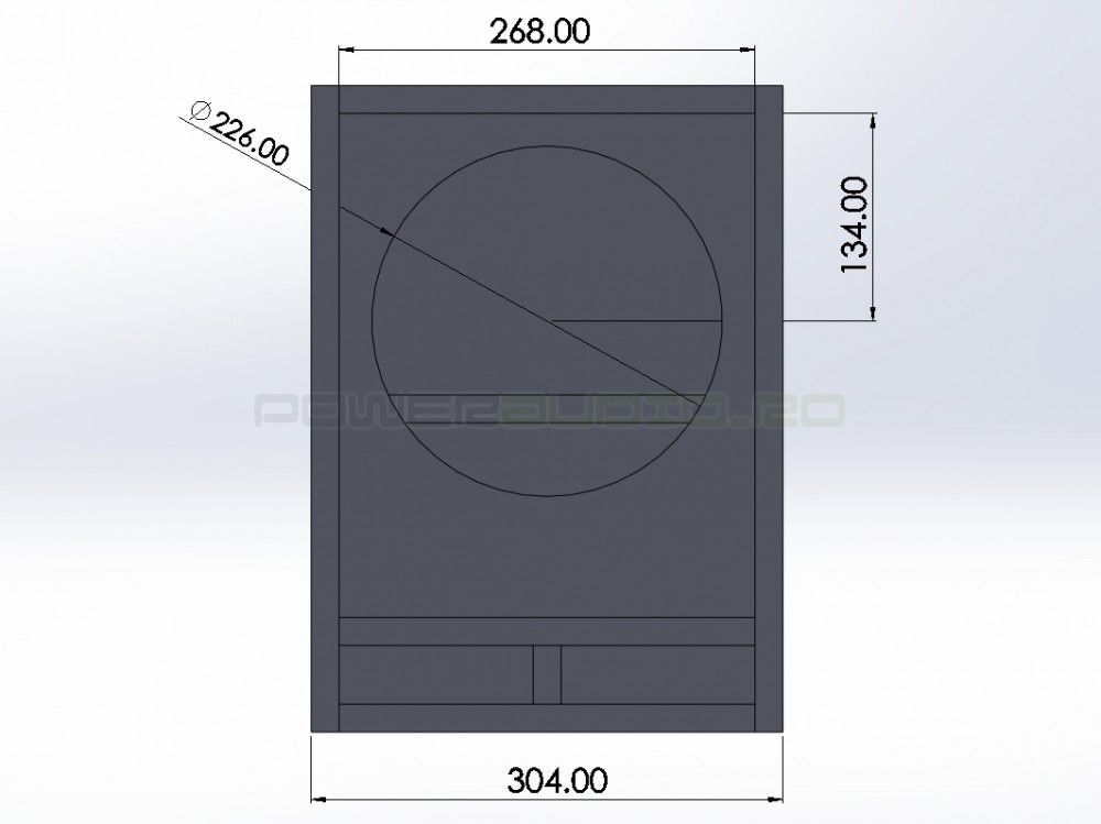

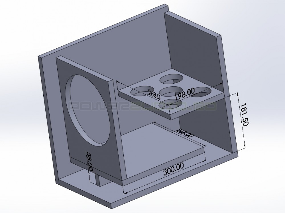

Fata este introdusa in interior 50mm pt a putea monta sipci de 35mm si a plasa tabla perforata cu burete fonotransparent pe fata incintei. Exista suficienta distanta de la fata difuzorului pana la grilajul de tabla, incat difuzorul sa nu loveasca in el.

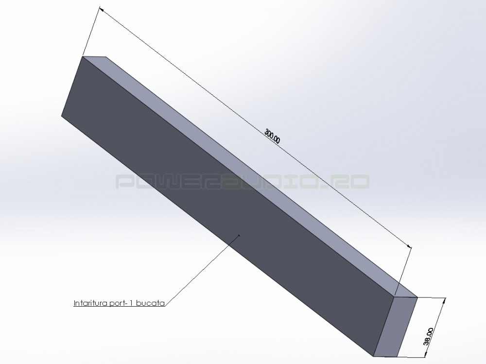

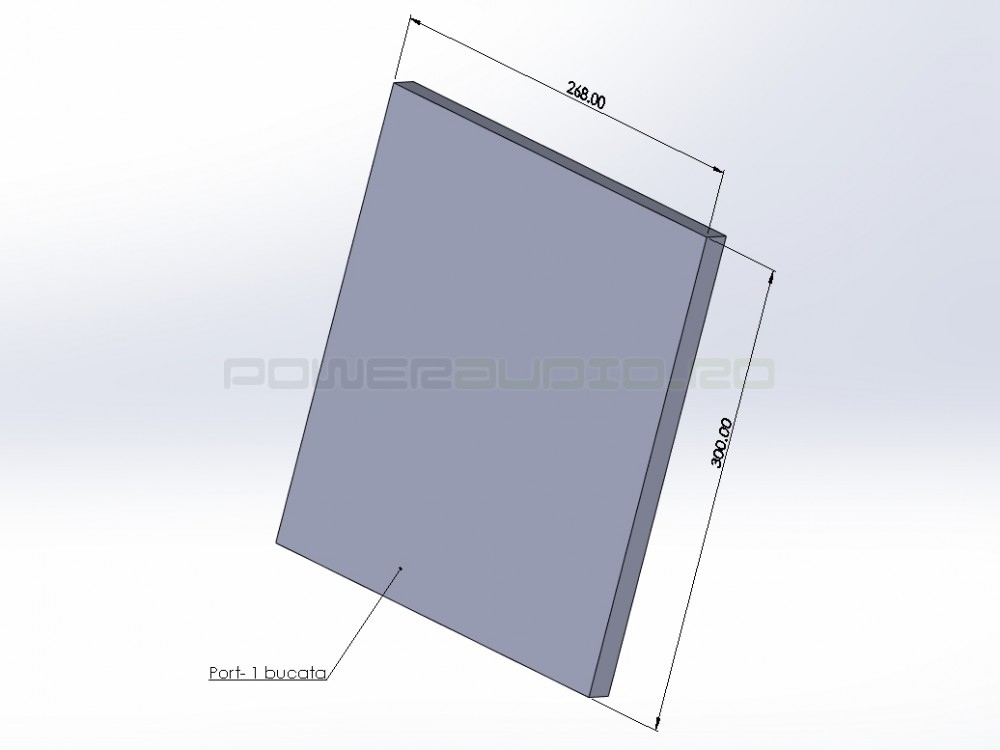

In fata portului de reflex nu veti monta sipca continua, ci veti folosi doua bucati de lemn cat mai mic care sa sustina tabla. Asfel fluxul de aer nu va fi obturat si nu veti avea zgomote parazite cauzate de deplasarea aerului prin port.
Vedere ansamblu.jpg [ 155.98 KiB | Vizualizat de 1542 ori ]
Detalii interior.jpg [ 229.03 KiB | Vizualizat de 1542 ori ]

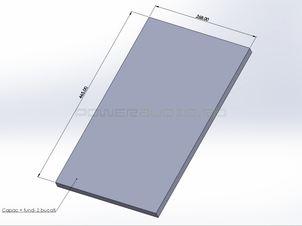

Capac + fund.jpg [ 150.36 KiB | Vizualizat de 1542 ori ]
Intaritura port.jpg [ 147.39 KiB | Vizualizat de 1542 ori ]

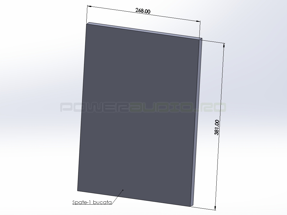

Intaritura spate.jpg [ 179.25 KiB | Vizualizat de 1542 ori ]
Laterale.jpg [ 117.07 KiB | Vizualizat de 1542 ori ]

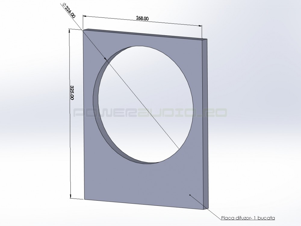

Placa difuzor.jpg [ 155.4 KiB | Vizualizat de 1542 ori ]
Port.jpg [ 116.93 KiB | Vizualizat de 1542 ori ]
