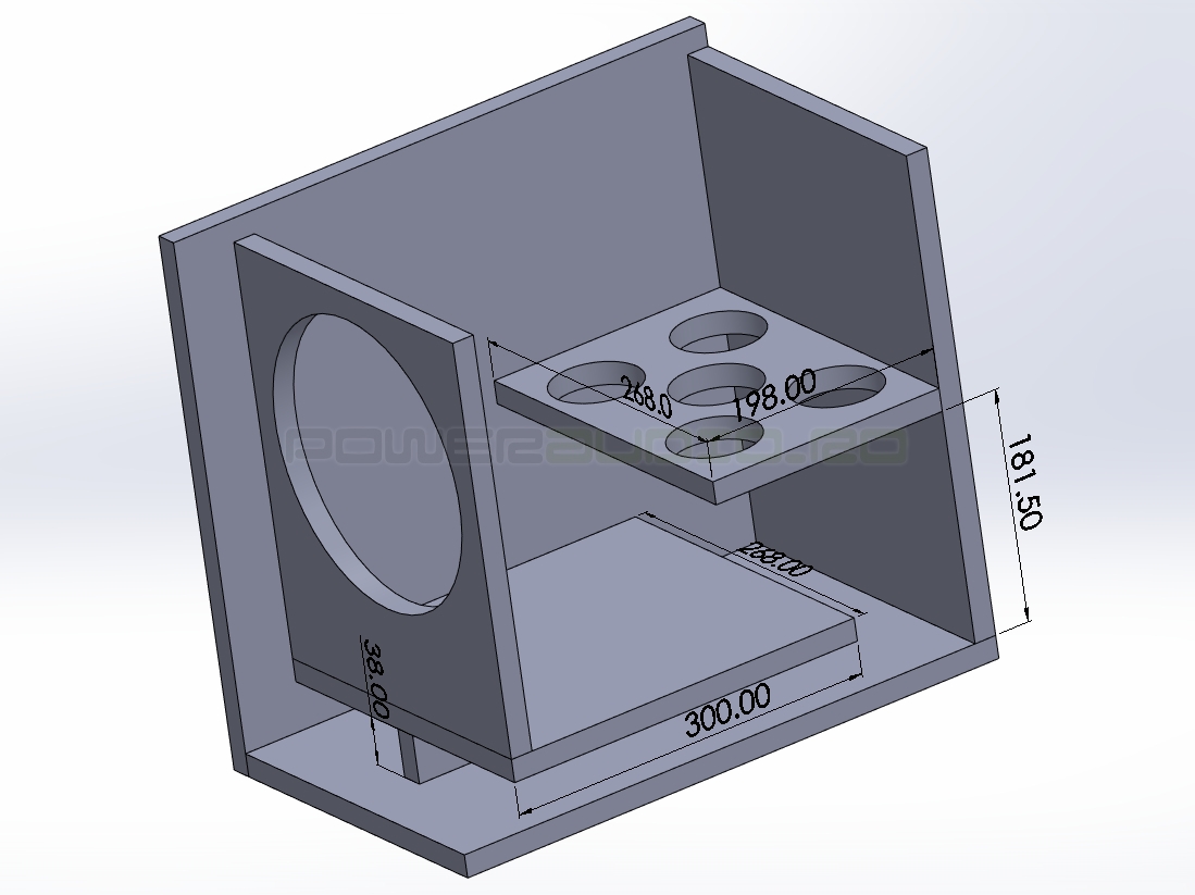

Reincepem seria de proiecte recomandate cu proiectul 001.
Proiectul 001 este un subwoofer compact ce este dotat cu un difuzor foarte special de 10" de la Oberton, care foloseste un con din fibra de carbon si care este capabil sa fie utilizat in zona de subbass in ciuda dimensiunilor foarte reduse. Eficienta acestui subwoofer va fi superioara solutiilor ce folosesc suspensii de cauciuc.
Este recomandat in situatiile in care se doreste un bass de calitate, cu o tonalitate PRO, care ofera bass scurt, percutant , spre deosebire de difuzoarele auto ce ofera un bass lungit, bubuit, fara precizie.
Difuzorul utilizat este Oberton 10B200 - https://www.poweraudio.ro/difuzor_oberton_10B200

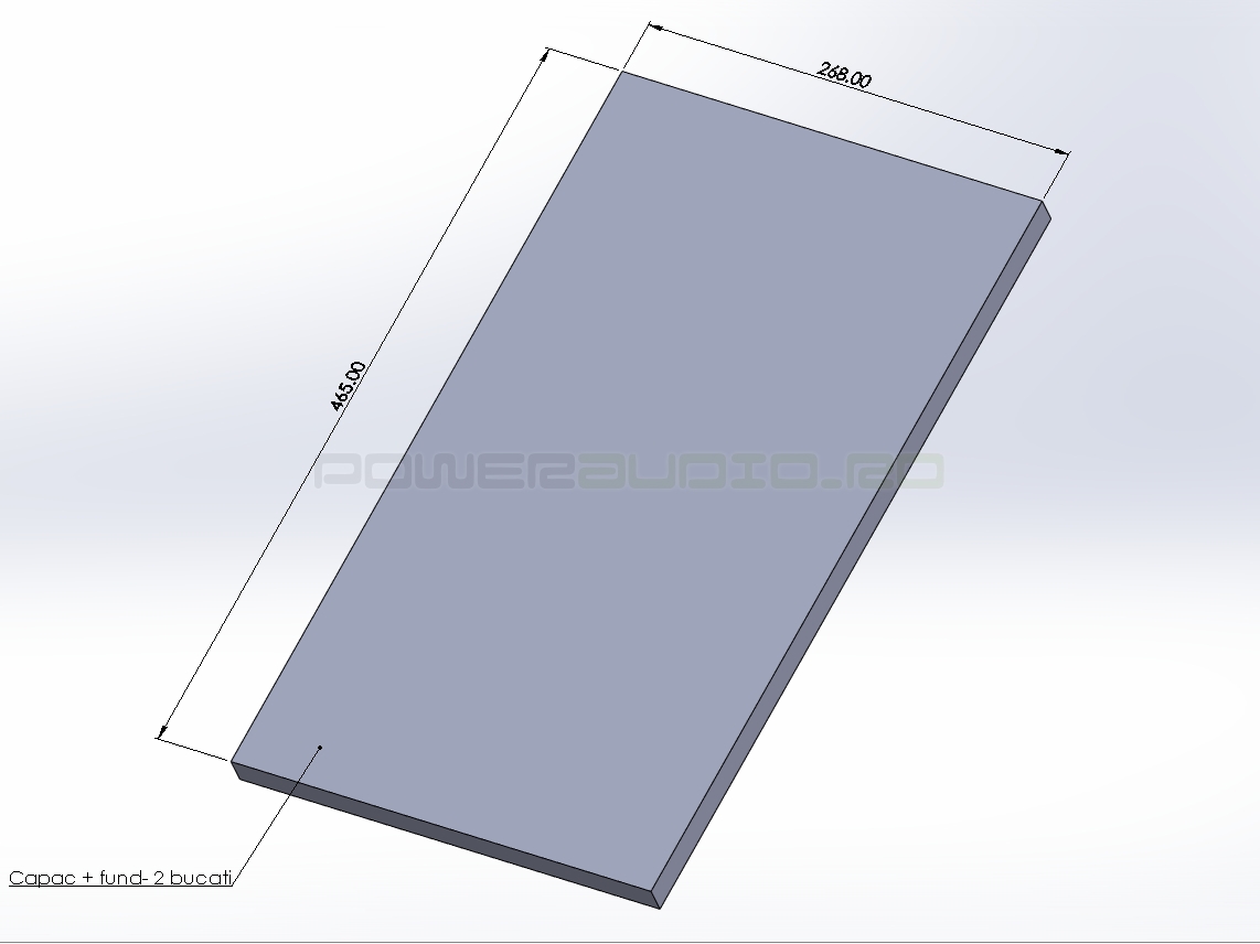

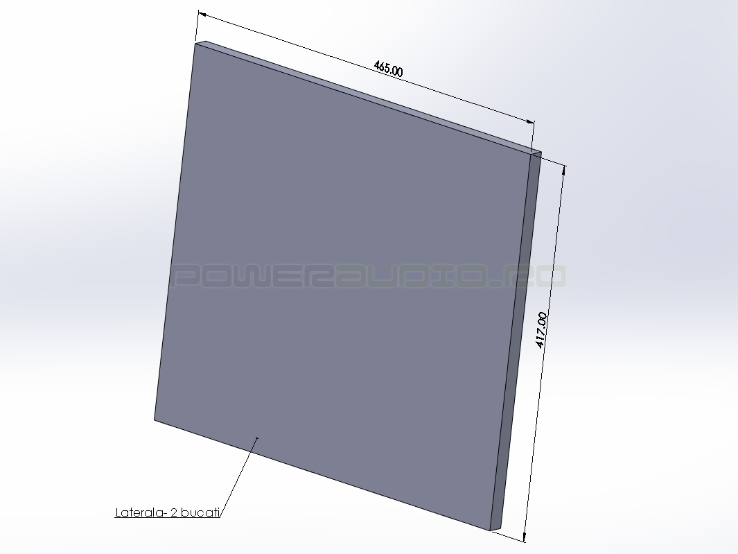

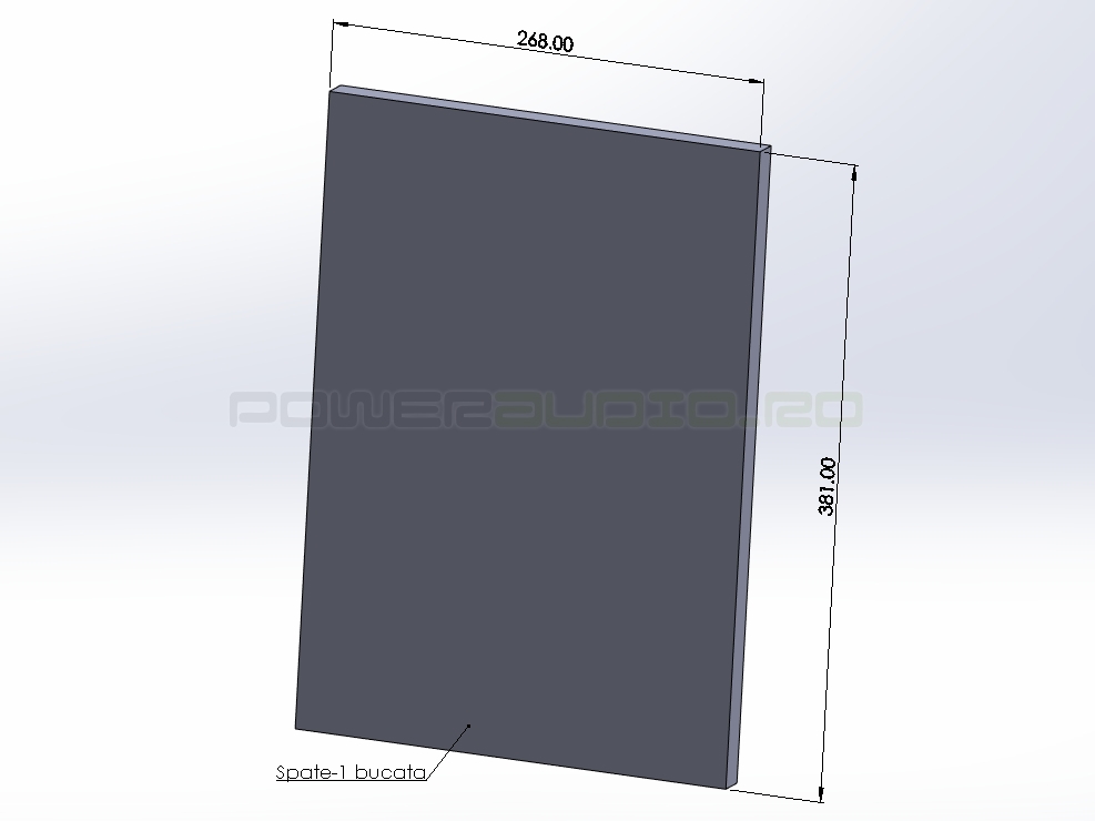

pentru construcita incintei veti folosi PAL , MDF sau placaj de 18mm. se poate folosi si material de 15 sau 16mm insa va trebui sa va recalculati cotele placilor pt a compensa. Important este sa pastrati volumul intern neschimbat si portul asa cum este el indicat.

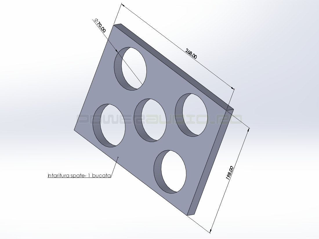

Buretele se va amplasa pe panoul din spate, pe placa de sus si pe una dintre laterale.

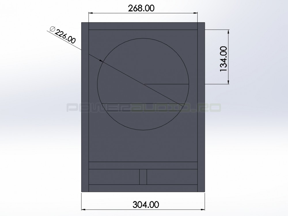

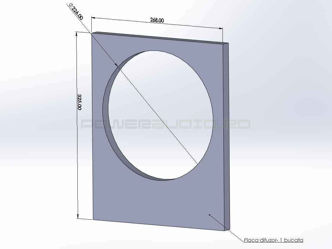

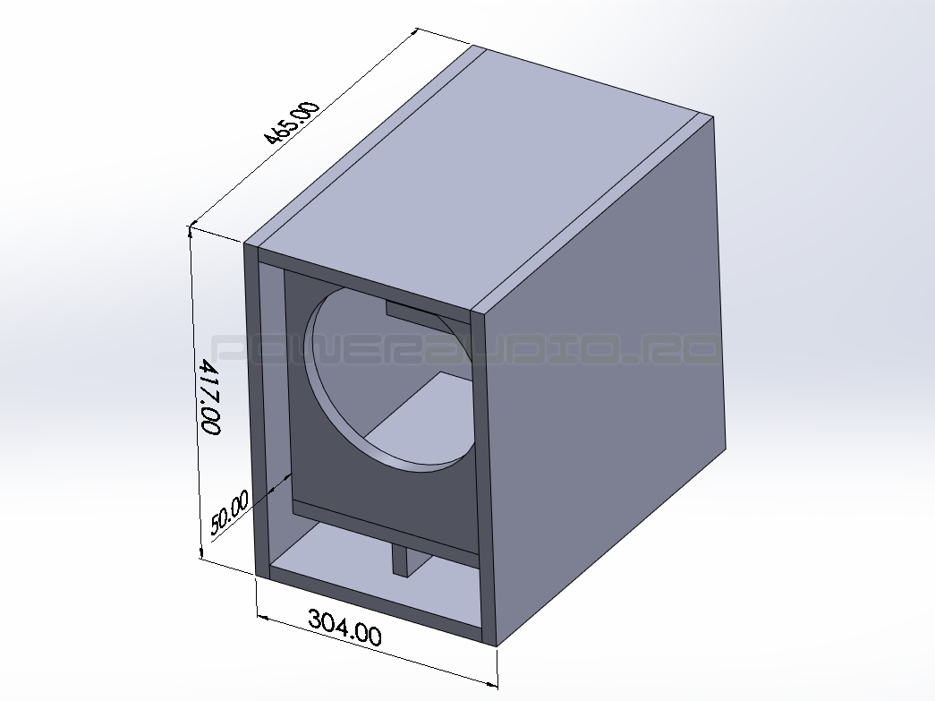

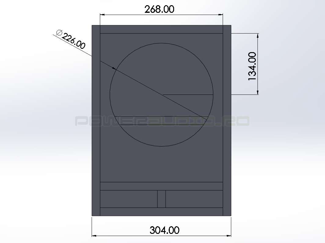

Fata este introdusa in interior 50mm pt a putea monta sipci de 35mm si a plasa tabla perforata cu burete fonotransparent pe fata incintei. Exista suficienta distanta de la fata difuzorului pana la grilajul de tabla, incat difuzorul sa nu loveasca in el.

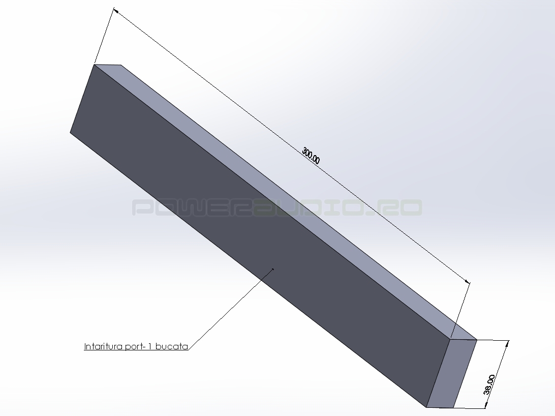

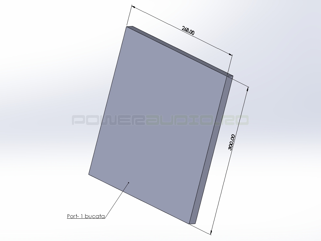

In fata portului de reflex nu veti monta sipca continua, ci veti folosi doua bucati de lemn cat mai mic care sa sustina tabla. Asfel fluxul de aer nu va fi obturat si nu veti avea zgomote parazite cauzate de deplasarea aerului prin port.
Vedere ansamblu.jpg [ 155.98 KiB | Vizualizat de 1613 ori ]
Vedere frontala.jpg [ 118.36 KiB | Vizualizat de 1613 ori ]
Capac + fund.jpg [ 150.36 KiB | Vizualizat de 1613 ori ]
Intaritura port.jpg [ 147.39 KiB | Vizualizat de 1613 ori ]
Placa difuzor.jpg [ 155.4 KiB | Vizualizat de 1613 ori ]
Port.jpg [ 116.93 KiB | Vizualizat de 1613 ori ]
