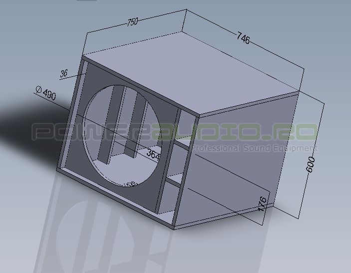

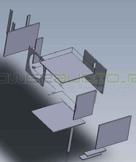

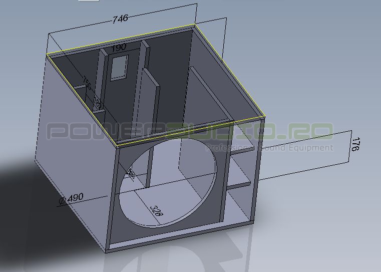

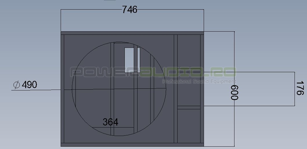

Proiectul Decimator 21:
Clipboard02.jpg [ 115.25 KiB | Vizualizat de 27893 ori ]

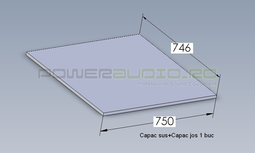

capac sus+capac jos 1 buc.jpg [ 81.14 KiB | Vizualizat de 27893 ori ]

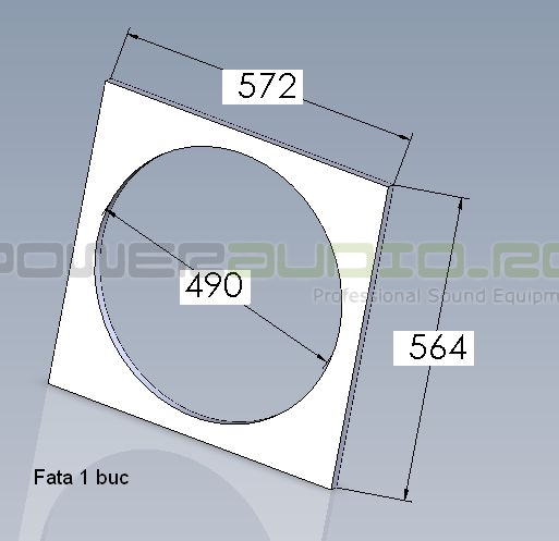

fata 1 buc.jpg [ 77.26 KiB | Vizualizat de 27893 ori ]

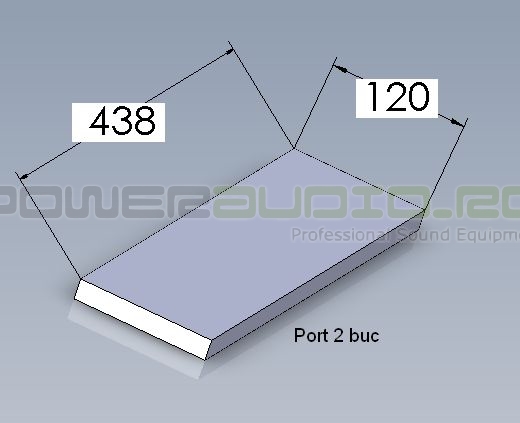

port 1 buc.jpg [ 51.63 KiB | Vizualizat de 27893 ori ]
port 2 buc.jpg [ 61.07 KiB | Vizualizat de 27893 ori ]

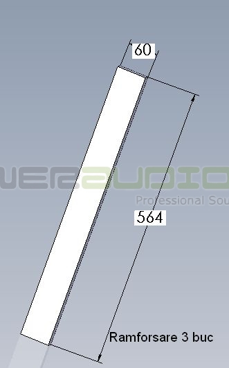

ramforsare 1 buc.jpg [ 43.72 KiB | Vizualizat de 27893 ori ]
ramforsare 3 buc.jpg [ 46.9 KiB | Vizualizat de 27893 ori ]

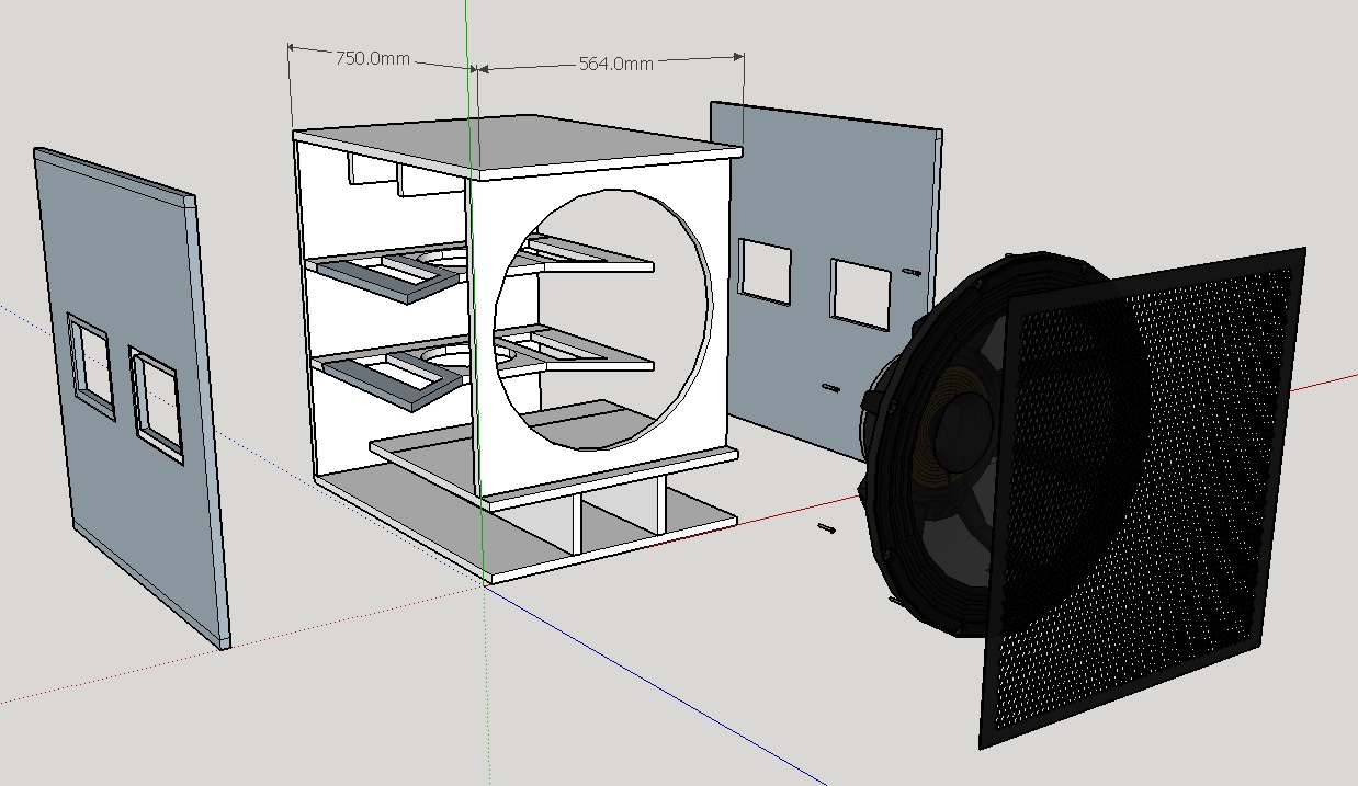

Cine vrea proiectul, l-am realizat in Sketchup dupa debitele din imagini, insa cu o mica modificare a portului de bass reflex, prin adaugarea unui surplus de 36 mm.
Pun o captura de ecran, iar cine doreste tot proiectul in format editabil si prelucrabil sa imi lase in privat o adresa de mail.
Decimator 21.jpg [ 188.41 KiB | Vizualizat de 26595 ori ]
