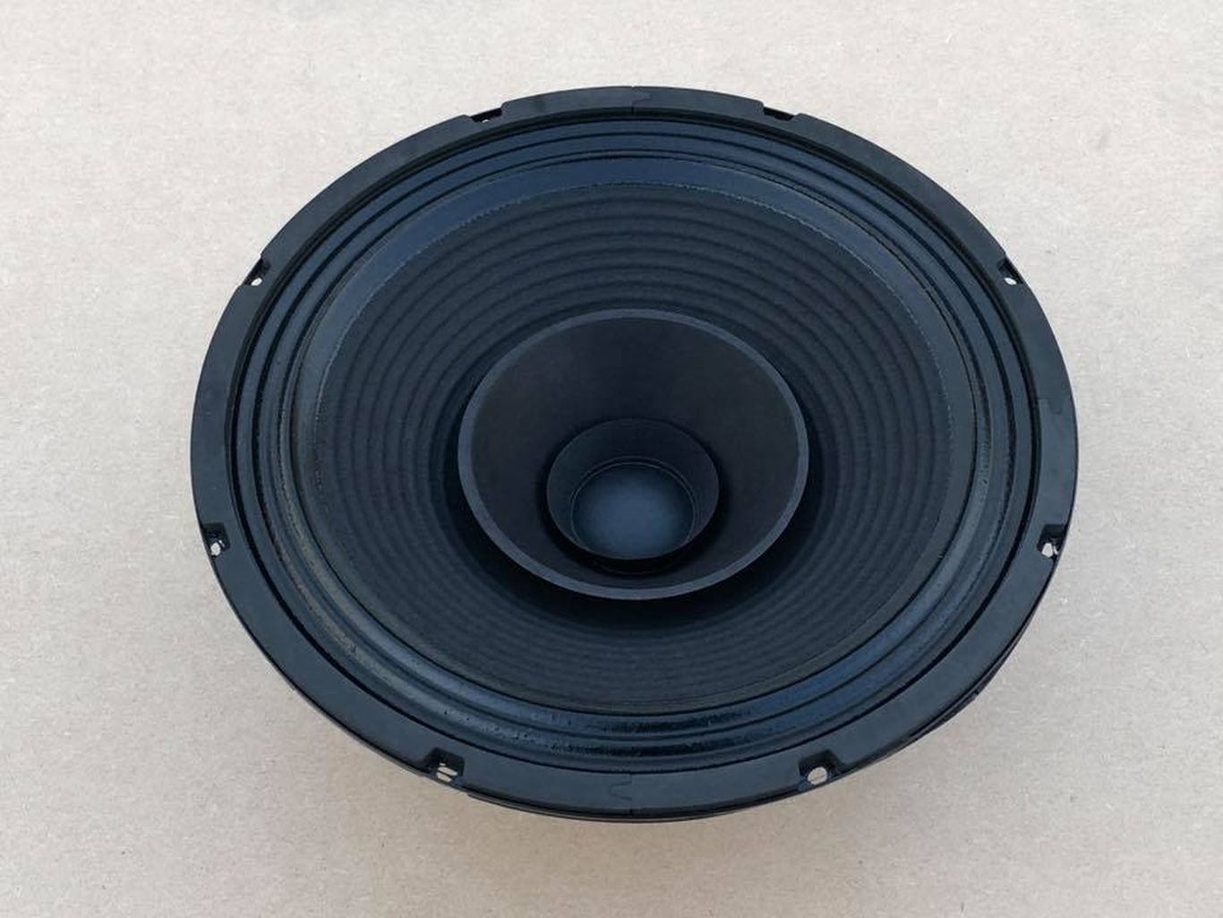

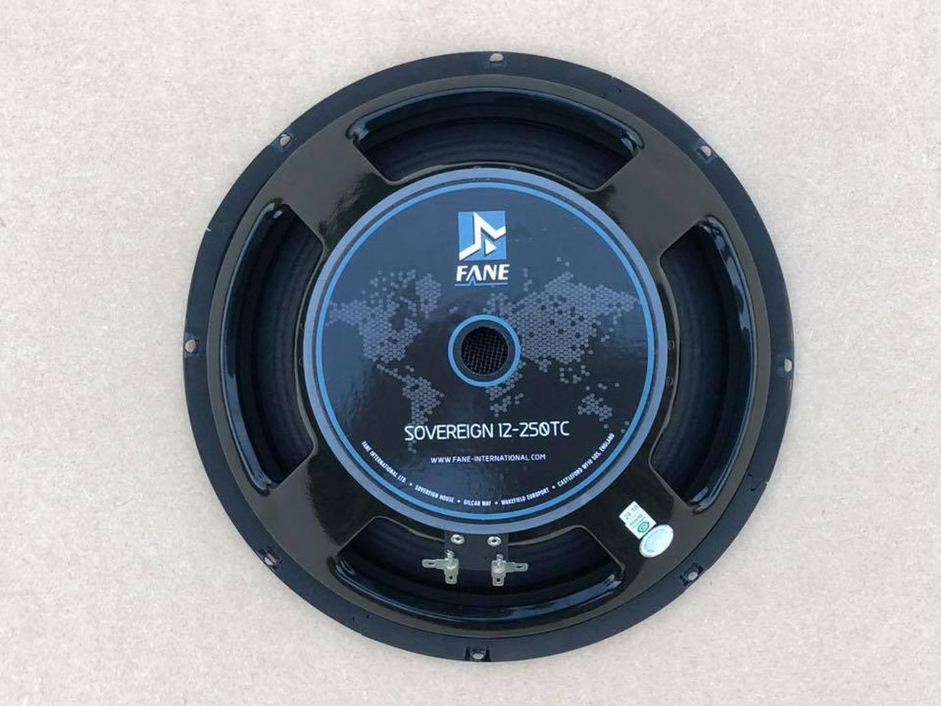

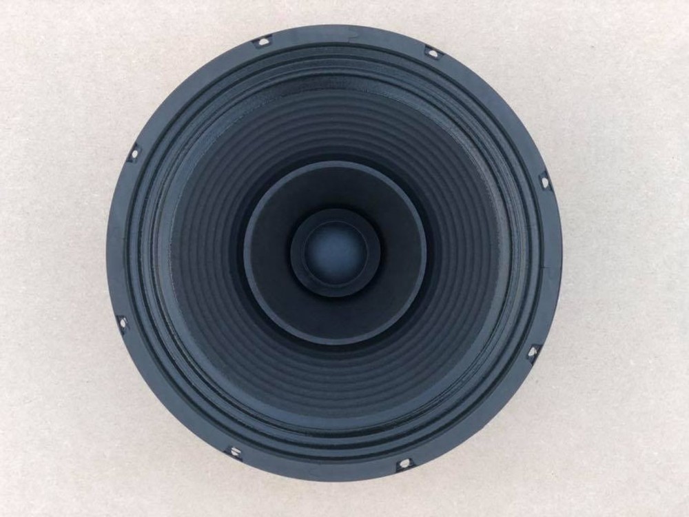

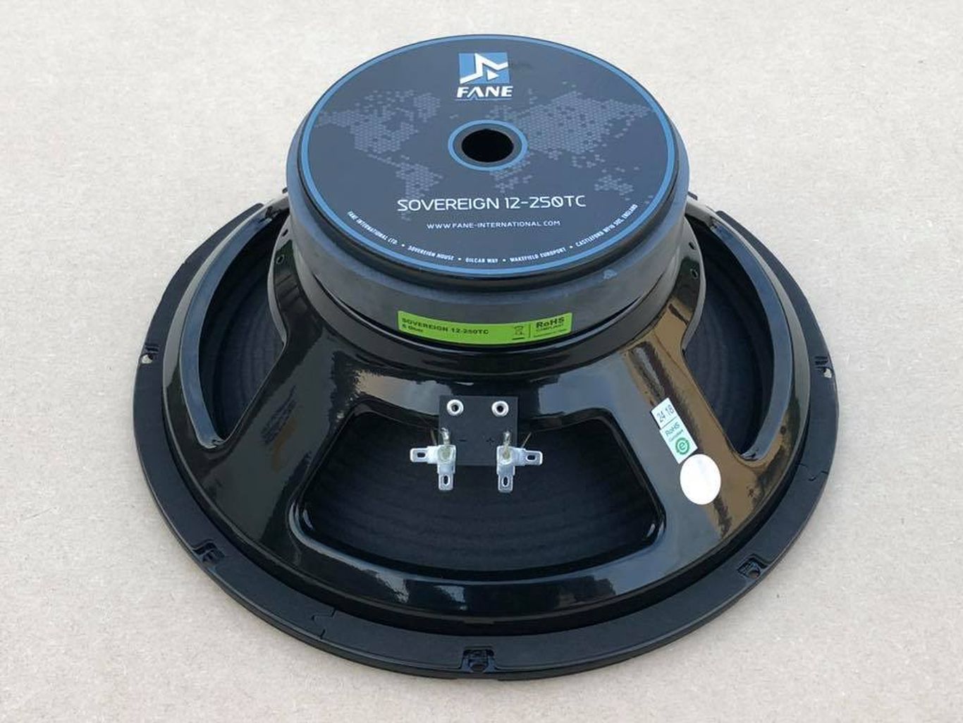

Fane Sovereign - 12-250TC este un difuzor cu totul special. Ansamblul mobil al acestui model contine inca 2 conuri secundare concentrice (de acolo si codul TC din denumire, care vine de la Triple Concentric)
Aceste conuri secundare au rolul de a extinde raspunsul in medie si inalta frecventa dincolo de limitele uzuale, pana la 17000 de Hz. Teoretic acest difuzor poate functiona perfect fara ajutorul unui driver de inalte. Boxe relativ simple sau monitoare de scena sunt posibile fara sa mai necesite alte componente sau filtre pasive!!

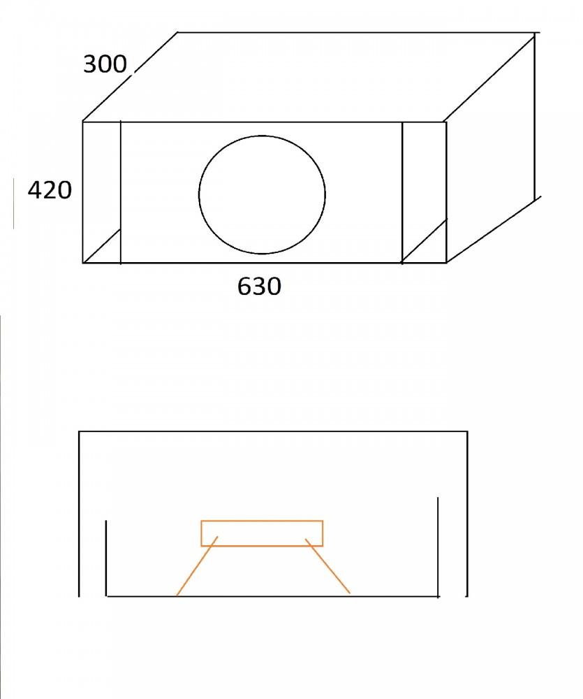

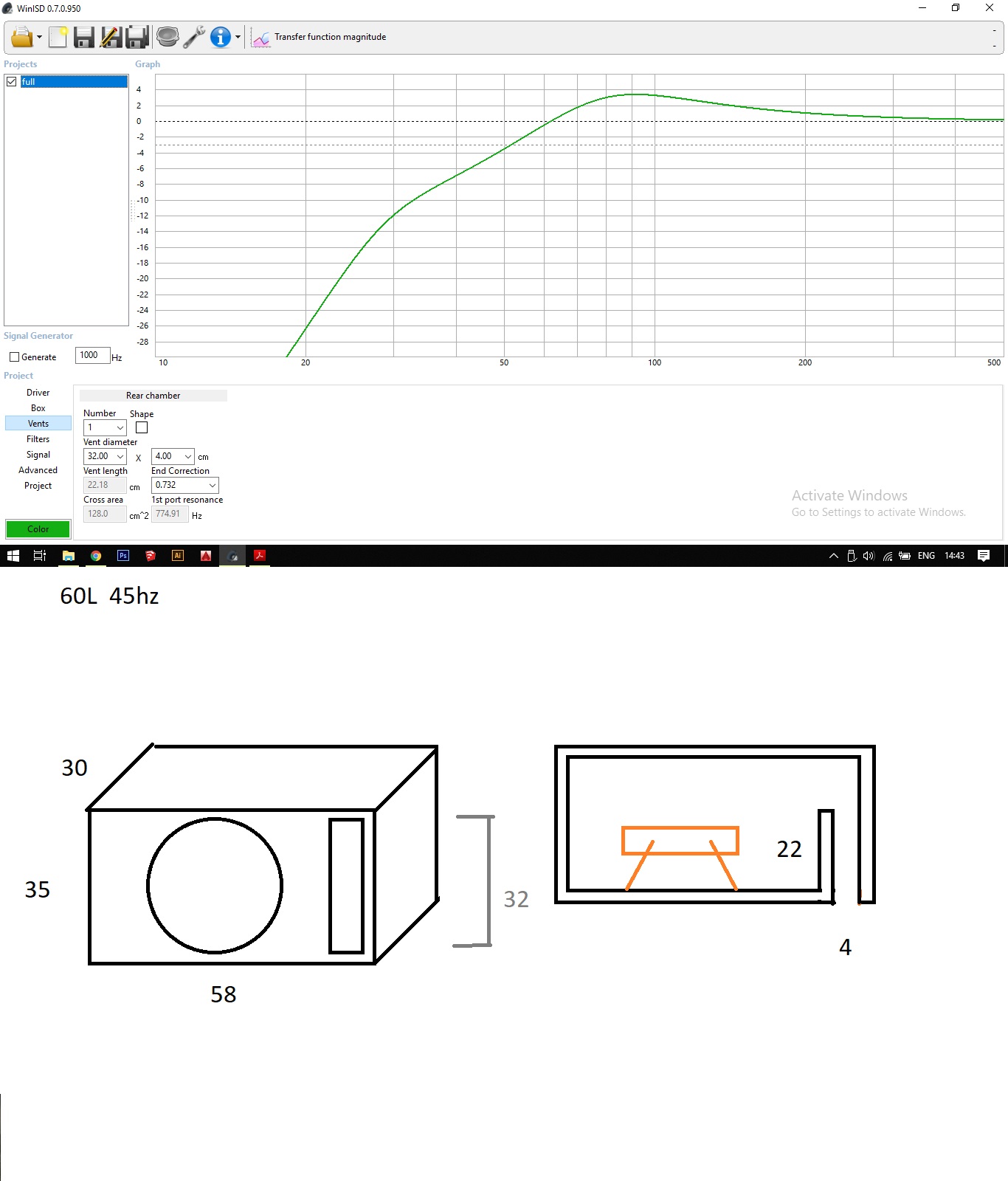

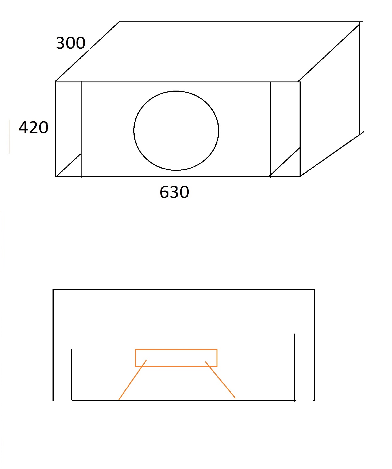

m-am gandil la o forma de genul asta. litrajul e luat intr-un proiect de fullrange trapezoidal, adica vreo 80 litrii. Momentan ma ajuta cineva la proiectare (calcul litraj, acordare, etc) la 70l acordat la 50hz are un peak maricel in zona 80-100hz...iar in 90l la 25hz urca progresiv pana la 80 si de acolo liniar
ps. abstractie de la porturi..sunt desenate doar ca pozitionare..nu marimea sau adancimea

Desigur, nu exclud din calcul si varianta mai putin puternica a lui, cea de 200w. Mi se pare mai mult decat suficient
 Subiectul mesajului: Re: Fane Sovereign 12-250TC
MesajScris: Mar Feb 19, 2019 12:42 pm
e putin cam mare
incearca un 50 de litri acordat la 55Hz
daca pui fonoabsorbant in interior mai multisor , mai atenuezi din acel peak

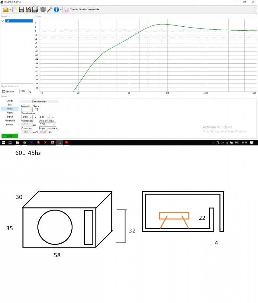

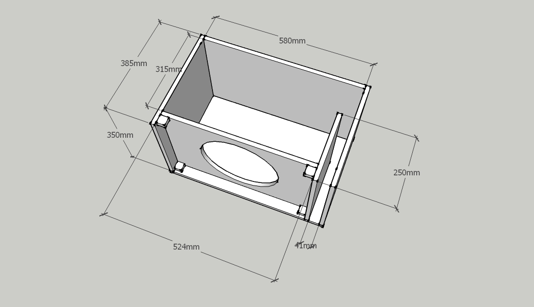

am atasat graficul si proiectul relativ (nu e fix pentru ca masuratorile sunt practic interiorul, deci totul va veni cu 3cm mai mare) Graficul acesta mi.a rezultat din 60l 55hz. Daca credeti ca ar iesi ceva decent din acest grafic, am sa dau drumul la un 3D 100% corect, iar mai apoi la proiect
MesajScris: Mar Feb 19, 2019 3:05 pm
poti continua

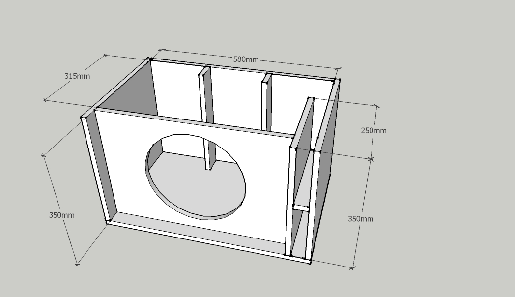

putin modificate, dar volumul se pastreaza. insa nu cred ca am scazut si volumul difuzorului. am lungit adancimea cu 2cm, asta ar trebui sa ii mai dea cativa litrii in plus
MesajScris: Mie Feb 20, 2019 12:02 pm
pune o ranforsare in mijlocul portului, si cateva stinghii sa inatareasca placa din spate

done! am sa postez poze cu constructia imediat ce este gata. Apoi si difuzoarele.
