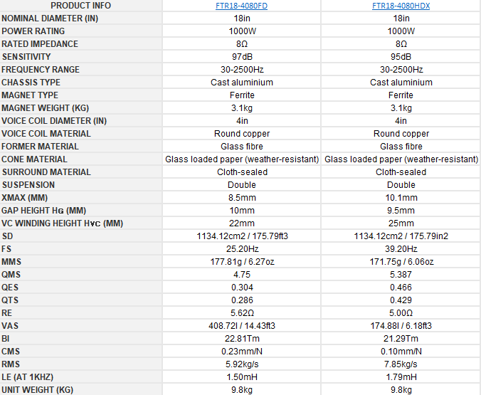

Salut!
Vreau doar să înţeleg şi rog pe oricine mă poate ajuta - de ce modelul FD nu este recomandat pentru BandPass, dar HDX este recomandat ?
Care parametrii îi fac (ne)compatibili / (ne)performanţi în incinta BP ?
HDX are un Qts mai mare decat FD. (si chiar dublu fata de PD1850 de ex; care e un driver recomandat pentru BP)
EBP este apropiat la cele doua - 88 pentru FD si 91 pentru HDX. (137 la PD1850; 97 la 18XB si 18TBX100)
BL este aproape identic.
Am ataşat o listă cu parametrii lor, ca să fie uşor de comparat.
Mulţumesc!

MesajScris: Mie Mar 13, 2024 8:49 pm
Acum cativa ani am studiat in detaliu Celestion FTR18-4080FD pt a dezvolta un subwoofer pentru aplicatii de cinema. Acest difuzor este proiectat pentru incinte destul de mari ca si volum, cu un acordaj extrem de jos.
Design-urile tipice de subwoofere bandpass merg spre incinte compacte. Acest difuzor nu merge in aceasta directie.
De folosit, il poti folosi in bandpass, inca o incinta special proiectata pt el va fi mult mai mare decat in cazul in care am alege un alt model, cum ar fi FTR18-4080HDX.
