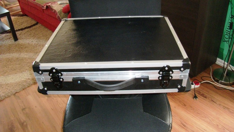

am cautat un case(cutie)pentru un mixer Allen&Heat 12 fx,sub 100-150 euro nu am gasit.am observat ca toate componente pot cumpara,m-am apucat si vedeti rezultatul:
DSCF2681.JPG [ 128.62 KiB | Vizualizat de 9647 ori ]
DSCF2680.JPG [ 100.17 KiB | Vizualizat de 9647 ori ]
DSCF2679.JPG [ 109.93 KiB | Vizualizat de 9647 ori ]

pretul 250-300 ron

case-ul l-ai confectionat singur sau l-au luat gata facut?

da,totul manual,taiat ,gaurit,nituri......nu e de vanzare,pretul componentelor e 250-300 ron

"efectul de piele" a iesit accidental,am dat un strat de lac nitro dupa care un spray negru, nu era uscat,probabil nu era compatibil,si a iesit ca o imitatie de piele. m-am speriat,am vrut sa spal,dar dupa ce sa intarit/uscat am mai dat 2 straturi de vopsea neagra si e ok

Miklos, de unde ai luat componentele pentru case?

coltarele negre de la Bbrom sau Mivarom am comandat

A iesit beton. Partea vopsita, ce material este? Pentru interior ce material ai folosit ..burete cofrat si.... ?

placaj/tego lemn stratificat.e secret,am "furat"covorasul de gimnastica a sotiei cumparat de la decatlon(Quechua?)un fel de burete mai rezistent,de culoare gri

Coltarele (profilele de aluminiu - http://www.soundstudio.ro/product/3641_ ... iniu_30x30 ) cum le vand baietii la metru ? Sau pretul este pentru bara de cativa metrii ?

bara de 2 m

si pretul e ptr 1 m
