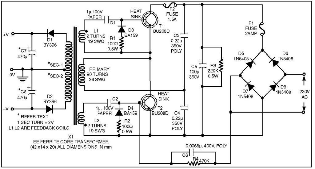

SALUT TUTUROR priceputilor :
este forba despre sursa de mai jos in care nu prea gasesc tranzistori bu208D gasesc doar cu A la sfarsit si nush daca merge sau daca stie cineva alt echivalent chiar si mai mare sau mai bun as fi recunoscator sau daca a testato cineva sa mi spuna si mie care este treaba traful o sa l bobinez secundarul pe 2 x 50v

 Subiectul mesajului: Re: sursa in comutatie smps audio 300w putin ajutor
MesajScris: Mar Feb 21, 2012 10:37 pm
Mesaje: 648
Localitate: Bucuresti/Berceni
D inseamna ca are dioda intre colector si emitor.
daca nu gasesti 208D poti pune BU 508D ( capsula TO-218 ) dar mare atentie la racire deoarece cel din urma are putere de disipatie mai mica decat primul.

ok MERSI.. DAR UN ECHIVALENT MAI BUN EXISTA? MA REFER CA SI PUTERE CEVA MAI BUN?

Pare foarte simpla schema, va functiona corespunzator,poate fi folosita pt alimentarea amplificatoarelor.

Marian Anghel scrie:
diferenta de putere dintre cele 2 tipuri de tranzistoare nu este mare. cu un radiator dimensionat corect nu vei avea probleme.

in jur de 400w miar trebui.. dar cu 4 tranzistoare nu ar merge? si cum sa r prinde celelalte doua?
DE EXEMPLU AM 4 TRANZISTOARE 2SC3552 = CU BUV48 SI MAI TREBUIE SA BUN SI DIODA INTRE EMITOR SI COLECTOR CE spuneti ar merge?
Nu cred ca ai nevoie de 4 buc pentru 400W necesari. conteaza foarte mult de cum faci acel chopper si de materialele pe care le folosesti in realizarea lui.
poti pune BUV48 sau 2SC3552 cu cate o dioda BY228/15 intre E si C

nu stiu unde sa gasesc diodele acele dar am ceva asemanator acasa nu stiu daca ar merge BYV95C SUNT ASEMANATOARE..? oricum mersi pt raspuns si mai astept unul daca merg diodele mele sa ma apuc de treaba inc a odata multumesc ..

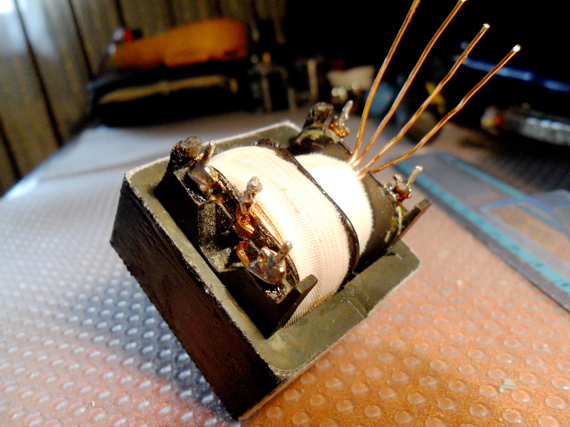

Va salut. Doresc sa-l intreb pe domnul Marian in ce stadiu a ajuns cu aceasta sursa? Am inceput sa lucrez si eu la ea si as fi tare curios daca in locul acelor BU" s-ar putea folosi IGBT-uri de exemplu "APT65GP60JDQ2" sau mosfeturi. Am terminat de facut chopper-ul cu secundarul bobinat pt 2x80v adica, 2 infasurari de cate 40 de spire.

sal nu stiu daca merg ...cu acei tranzistori asta am intrebat si eu daca sunt alti echivalenti chiar mai puternici ce stiu sigur este ca merge 2x 80v o spira pe secundar are ca m 2 volti
:mrgreen: :mrgreen: :mrgreen: :mrgreen: :mrgreen: :mrgreen: :mrgreen:
Sursa foloseste 2 tranzistoare de putere ce lucreaza la voltaje inalte ce contin diode de protectie la alimentare inversa numite BU208D si un transformator de ferita cu urmatoarele caracteristici: 14mm latime, 40mm inaltime si 42mm lungime construit din 2 bucati de miez E. Primarul transformatorului foloseste 90 de spire de sarma de 0,5mm iar la cosntructia secundarului se va tine seama ca fiecare spira produce aproximativ 2 volti , tensiunea fiind decisa in functie de aplicatie.Cele 2 bobinaje de feedback sunt formate din 2 spire de sarma cu diametrul de 1mm conectate la circuit cu o diferenta de defazaj de 180 de grade pentru declansarea circuitului oscilant(daca nu se va lua in vedere acest aspect aparatul nu fa functiona deloc).Prima infasurare va fi evident primarul, urmat de secundar si infasurarile de feedback.Se va folosi izolatie intre straturile de infasurare.Se va conecta la un sistem ce dezvolta putere audio de maxim 300w la o impedanta de 8ohmi

Sal d-nu Marian. Pt miezul de ferita nu am gasit exact ce se cere dar e pe aproape. 40 lungime, 40 inaltime si 19 latime. bobinajul din secundar a incaput cam la limita, adica de mai voiam inca cateva spire nu iesea nimik, dar zilele astea voi testa sa vad daca iese ceva si pe urma o sa folosesc un chopper de la un aparat de sudura de ala in comutatie binenteles rebobinat. alea is cu mult mai mari, si niste tranzistoare potrivite, dar o sa mai cer si eu ceva ajutor de la profesionisti, ca in mod sigur puteri mai mari necesita ceva mici modificari in schema. eu am nevoie de cam 1kw si 2x80-2x90v. Daca iese ceva din treaba asta clar ca voi pune aici pt cei interesati tot ce sa facut, cu poze si toate alea...Am un prieten care se pricepe foarte bine la surse in comutatie si voi apela la ajutorul lui si i-ti voi arata daca -mi iese montajul.

Apropo cum desfaci un traf pe ferita deja bobinat fara sal rupi ca sa bobinezi tu altceva pe el....?????????????????

Il incalzesc, mai exact il tin deasupra flacarii de la aragaz dar in asa fel incat flacara sa nu atinga pe cat posibil carcasa de plastic.
cel mai bine merge cu statie de lipit cu aer cald, dar n-am bani de asa ceva. Oricum trebuie putina rabdare ca materialul ala feromagnetic ii foarte casant.
Trebuie incalzit suficient de mult ca sa se inmoaie cleiul ala cu care sunt lipite miezurile.
Ce stii? e cineva care a testat schema asta? Eu am gasit BU208D la magazinul de piese de aici din cluj, la 11lei bucata si am luat 2 iar montajul am inceput sa-l fac pe placa de teste dar sunt foarte curios daca chiar merge.

Legat de diodele din montaj eu in loc de BA159 folosesc BYV26E care au cam aceleasi valori, iar in loc la BY369 pun D92M-03, astea sunt capsule cu 2 diode puse cap la cap, dar o sa leg doar 2 din cele 3 picioruse.
