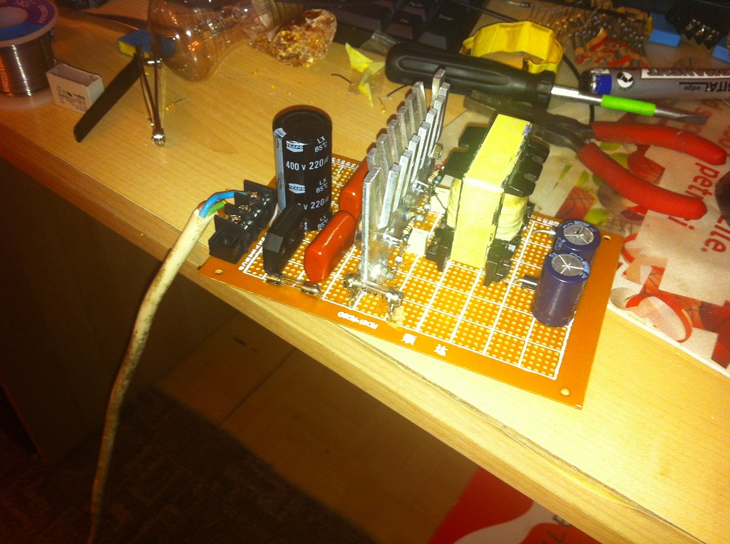

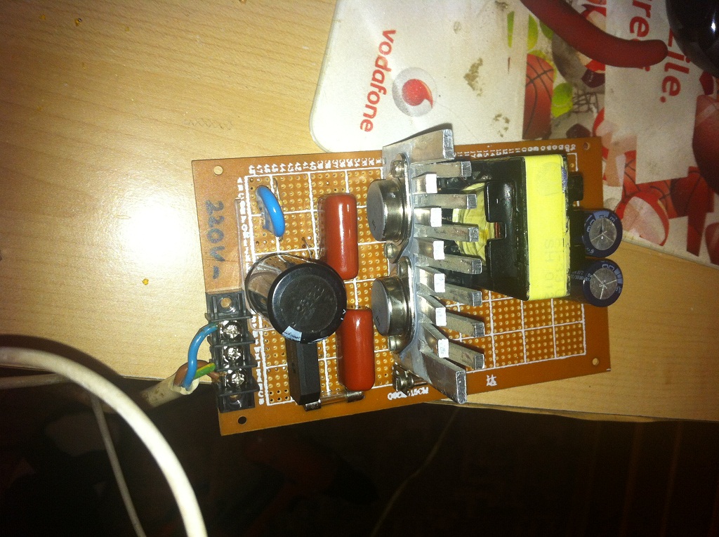

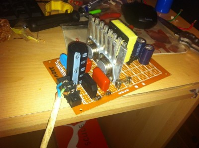

acum lam terminat cred ca am probleme cu traful ... sursa functioneaza in parametri normali adica testata pe aparat scoate 2x 53v cc si +- 106 vcc da problema cand o bag in sarcina cu un bec de 75w ramane in jur de 5,7 v si se incalzesc tranzistori spunetimi si mie va rog unde am gresit

Am reusit sa pun in functiune si eu sursa cu pricina si intr-adevar functioneaza dar am descoperit urmatoarele probleme: La sarcina de 60w tensiunea la iesire scade cu aprox 10v. La mers in gol (fara sarcina) tensiunea creste de la +/-80v in cateva secunde pana la aprox 118-119v. Cu cat am marit sarcina mai mult cu atat scade tensiunea pe iesire. Am incercat sa alimentez un etaj final de 600w, fara semnal pe intrare tensiunea de alim s-a stabilizat undeva la +/-70v dar in momentul in care am aplicat semnal pe intrarea amplifului tensiunea a scazut pana la +/-30v. Vreau sa specific,ca nu am pus tranzistorii pe radiatoare si cu toate astea pe durata testelor au ramas aproape reci. In concluzie cred ca acest montaj nu functioneaza corespunzator cu sarcini variabile ca de ex amplificatoarele audio.
Citez un user de pe diyAudio:This circuit does not work well for variable loads like audio amplifiers because base current is not proportional to primary current and self oscillating frequency relies on transformer saturation.
Cred ca se pot obtine rezultate mult superioare modificand o sursa AT sau ATX de calculator: rebobinare chopper, schimbare diode, bobina de iesire, condensatori de iesire si circuitul de feedback.

Asta nu e o schema care sa o folosesti pentru alimentarea unui amplificator. Am vazut un transformator bobinat pe pagina anterioara care nu este realizat corect, merge cel mult pentru o proba. La sursele SMPS se folosesc sarme cat mai subtiri cat mai multe in paralel, datorita efectului pelicular care apare la frecventa mare. Gasiti mau multe detalii despre asta pe forumul vecin de electronica.
