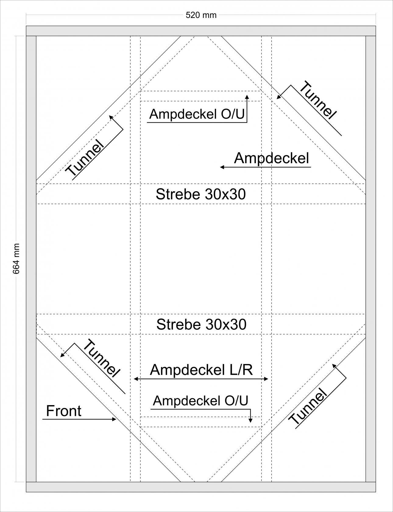

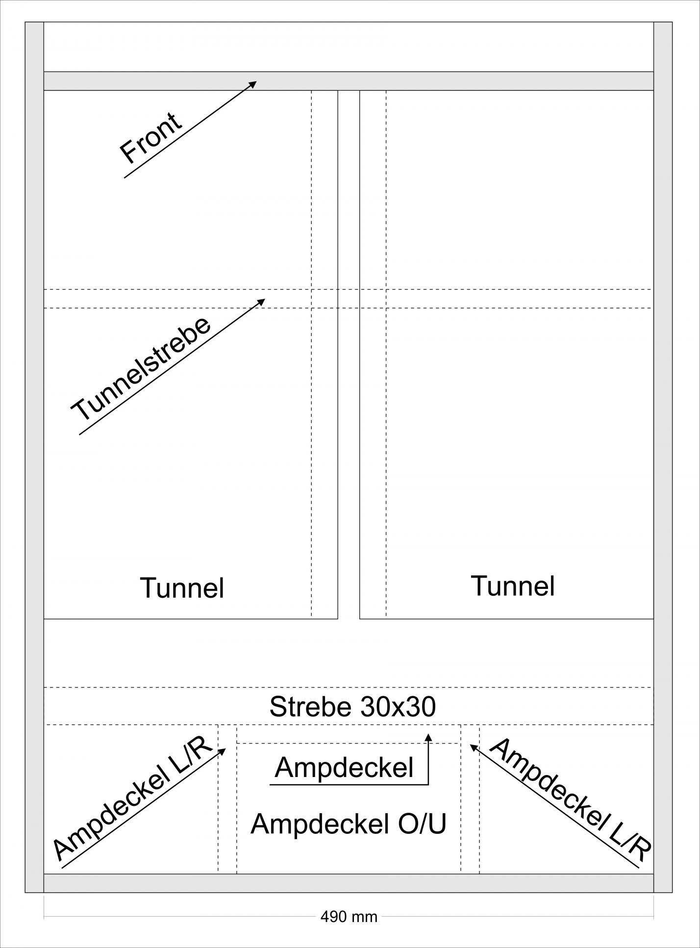

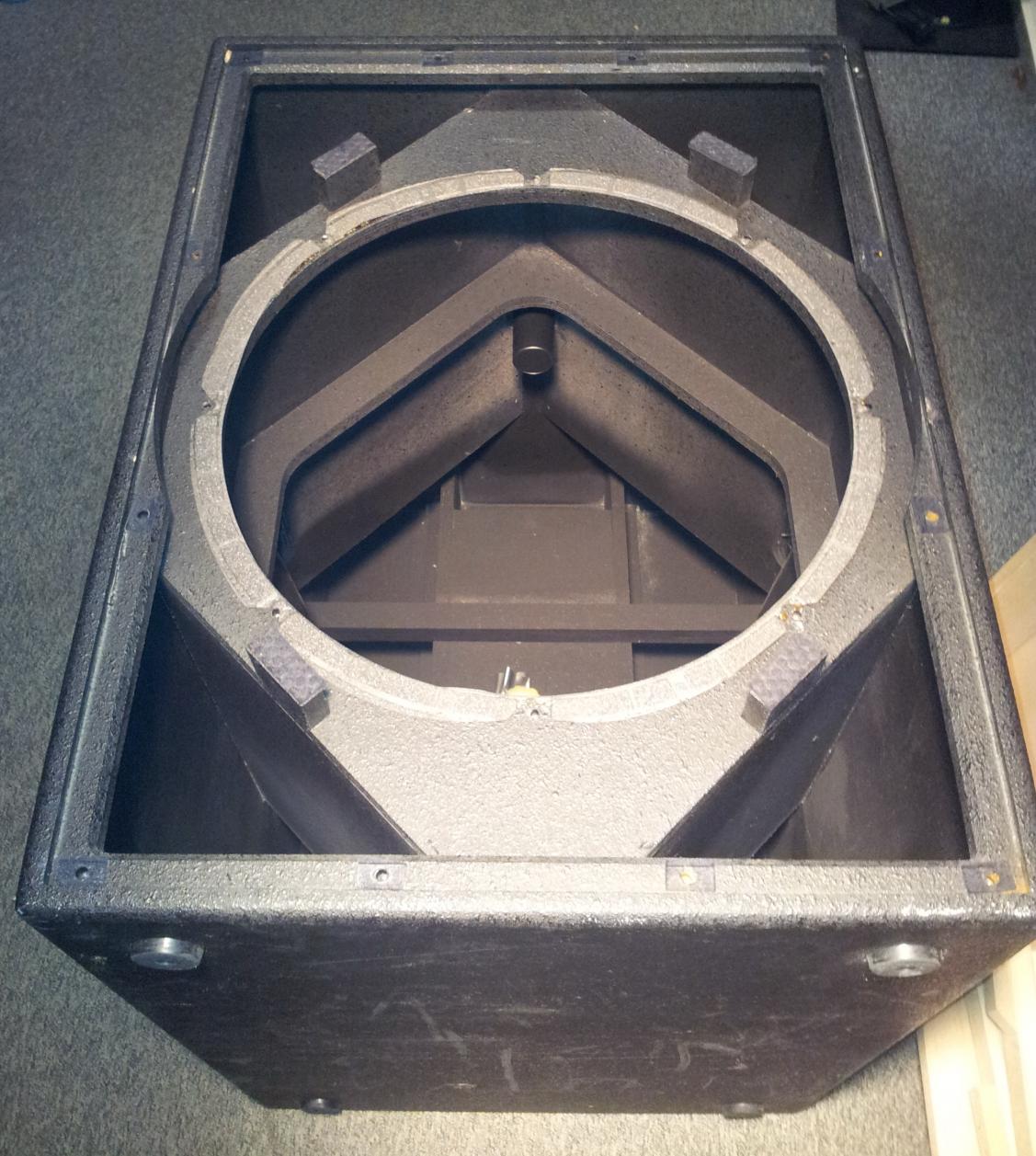

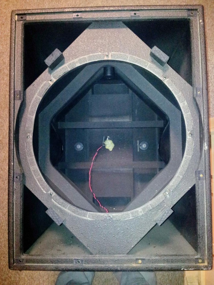

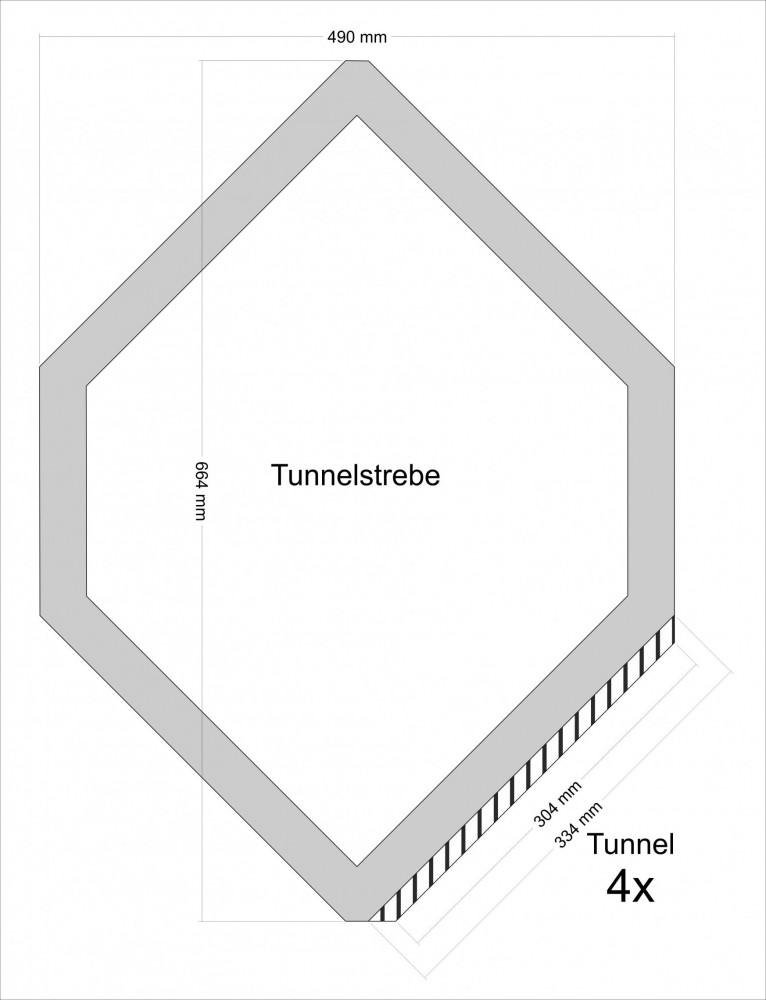

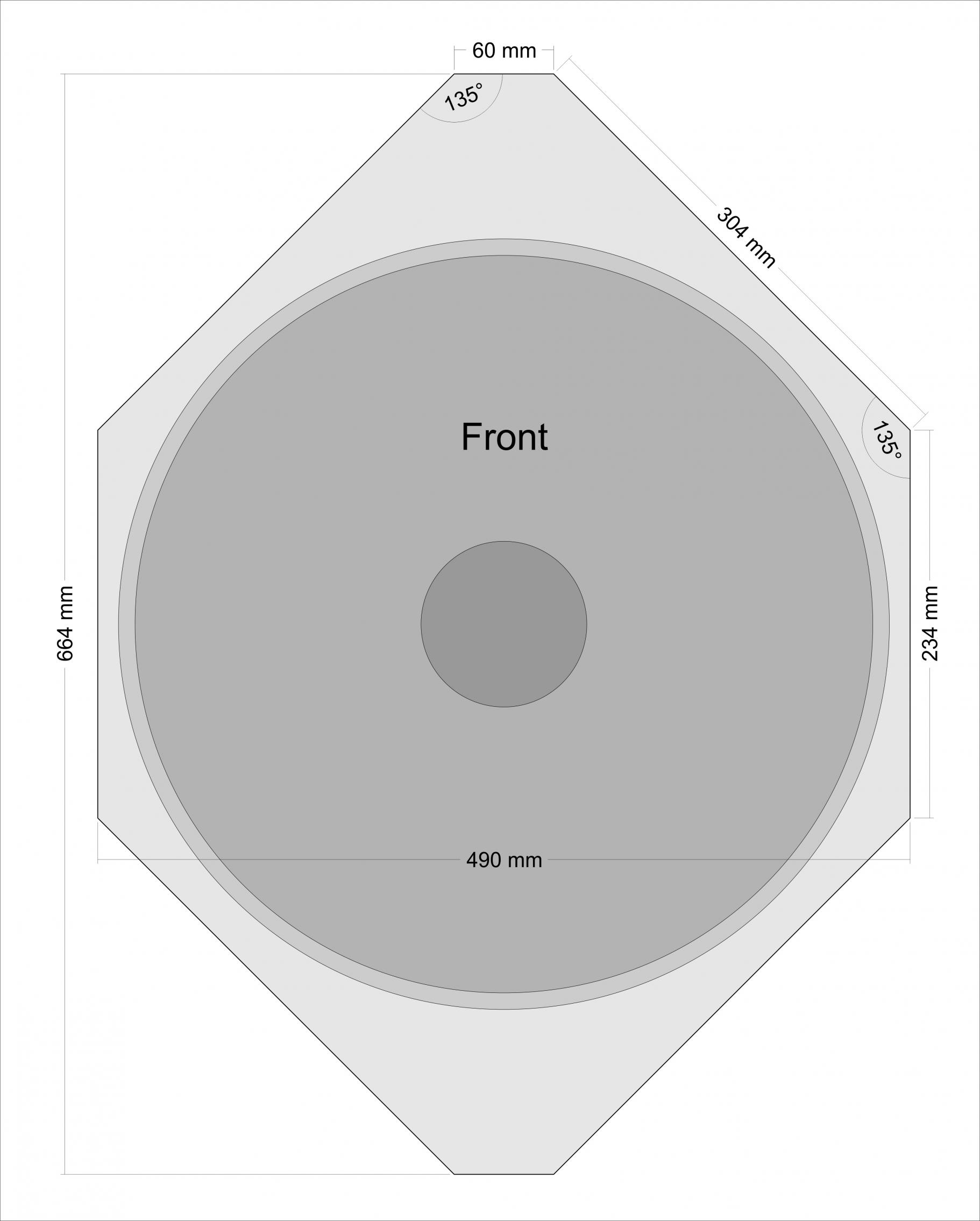

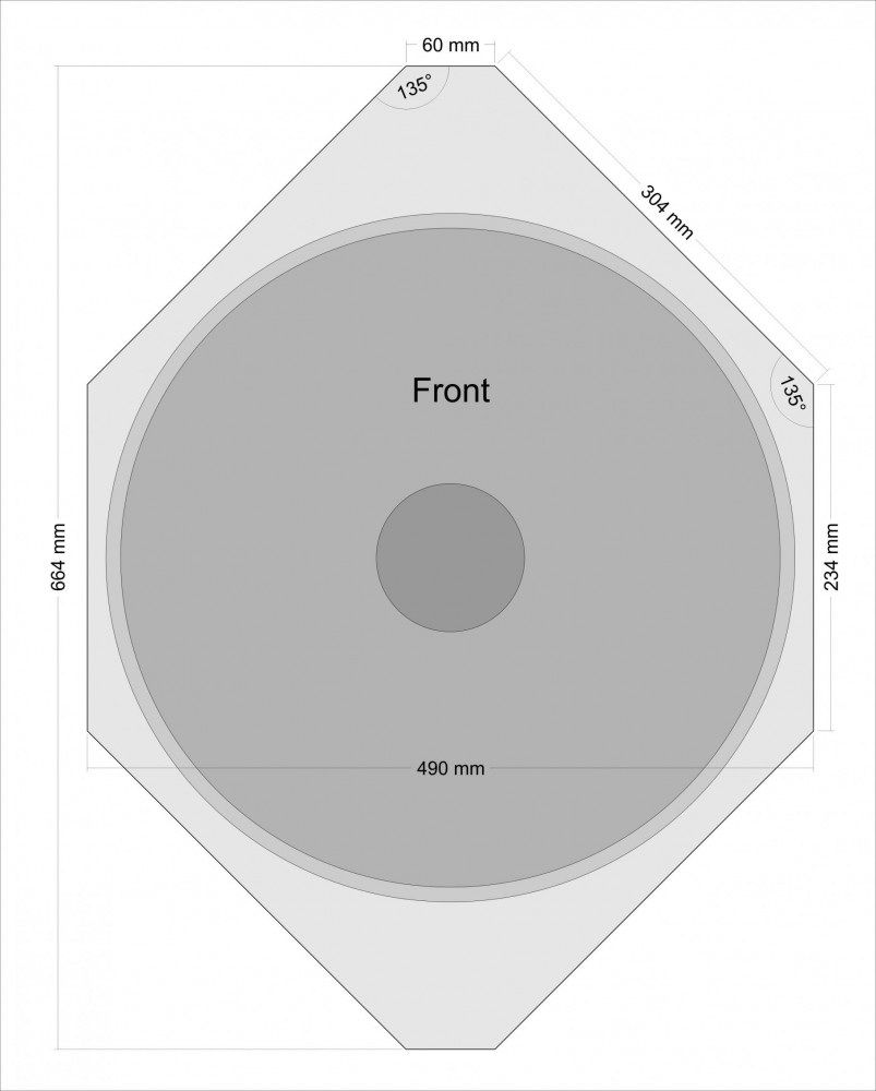

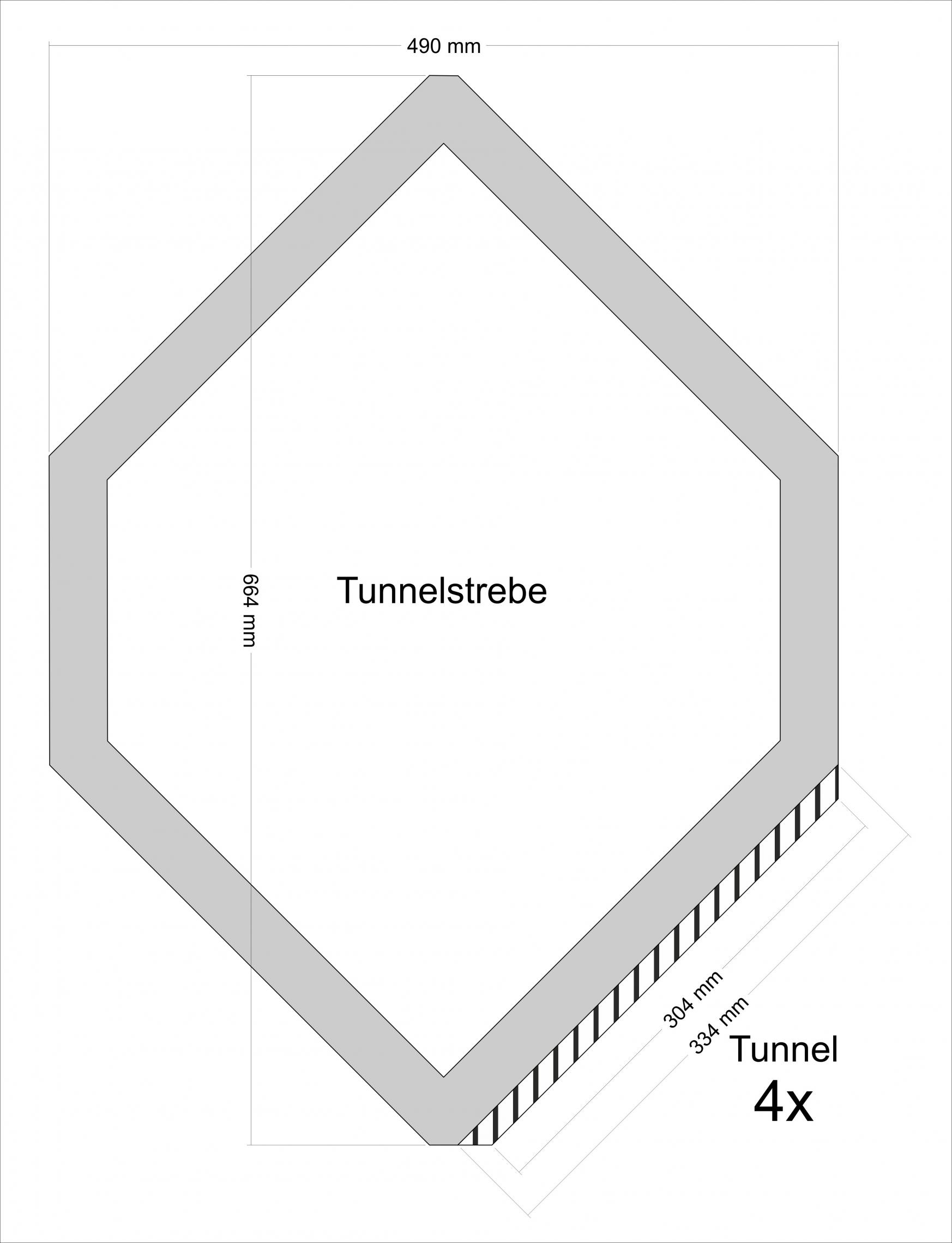

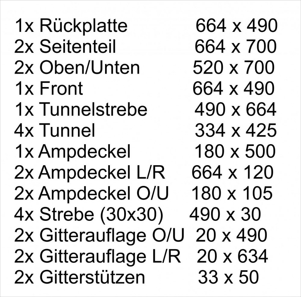

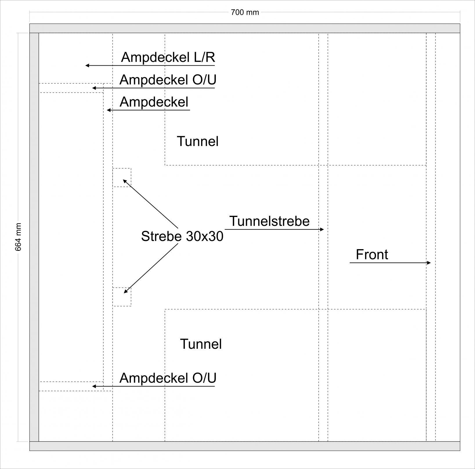

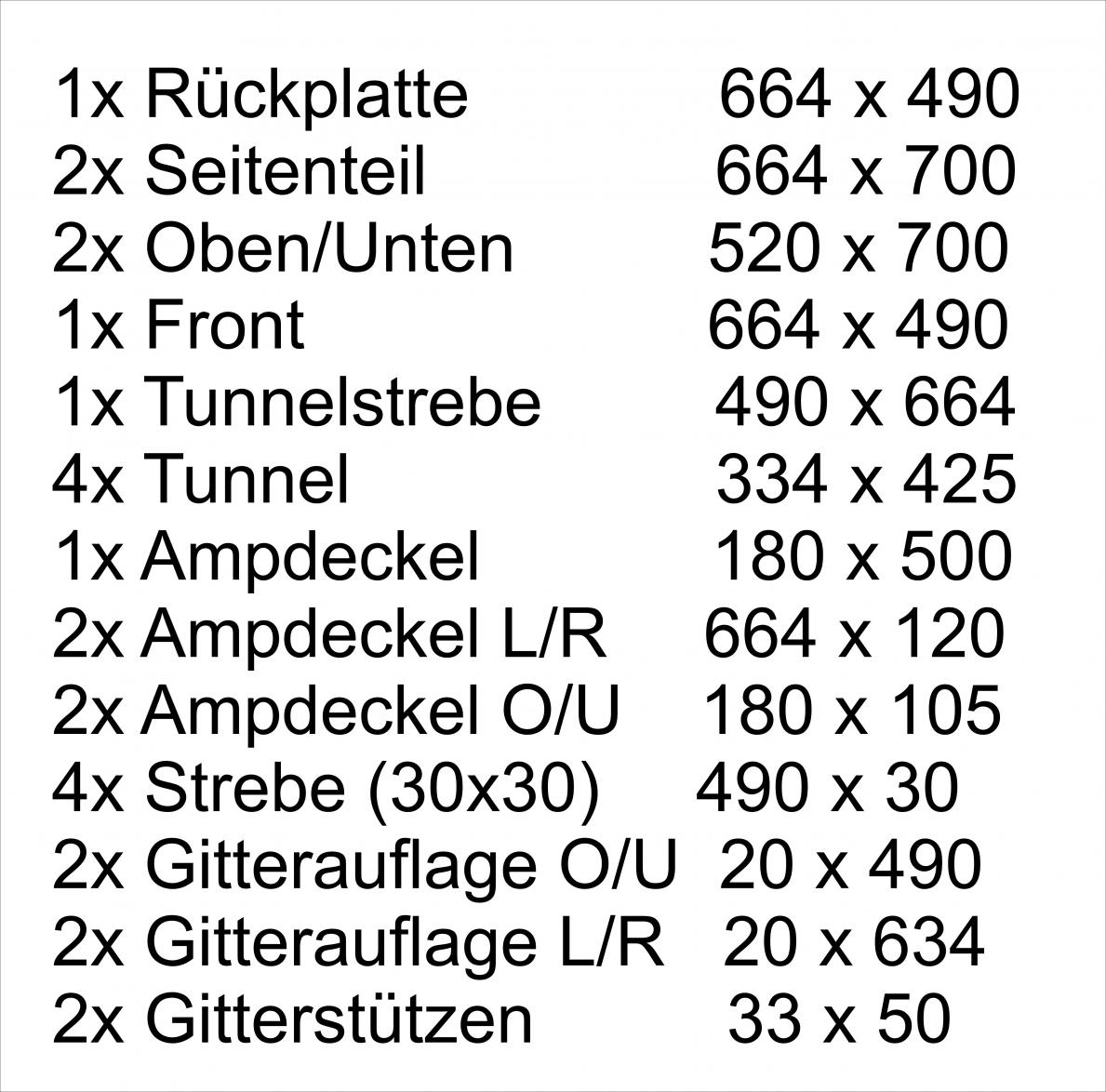

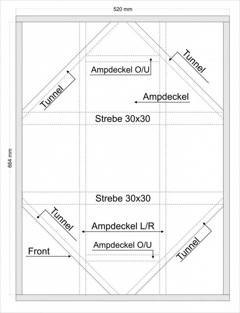

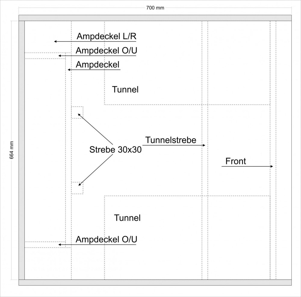

Detaliile proiectului din link-ul mentionat anterior este cumva inspirat / posibil clonat din proiectul RCF 8001 AS seria 4PRO ce foloseste un difuzor asemanator cu varianta comerciala cunoscuta public sub denumirea RCF 18G401 / 4 ohmi .
Evident , fara o procesare DSP optima , inclusiv difuzorul original va avea de suferit !
Pentru o functionare sigura cu difuzorul propus de tine , proiectul de mai sus poate suferi unele modificari constructive ale porturilor BR , inclusiv optimizarea raspunsului " crud " , neprocesat , prin adaugarea / scaderea cantitatii de material absorbant pe peretii interiori ai incintei fata de varianta originala .
Nu te astepta ca un McLaren Honda destinat curselor F1 sa aiba aceeasi parametri dinamici daca ii inlocuiesti motorul original cu unul de excavator , chiar daca au fix aceeasi numar de cai-putere .
Una-i una , alta-i alta .

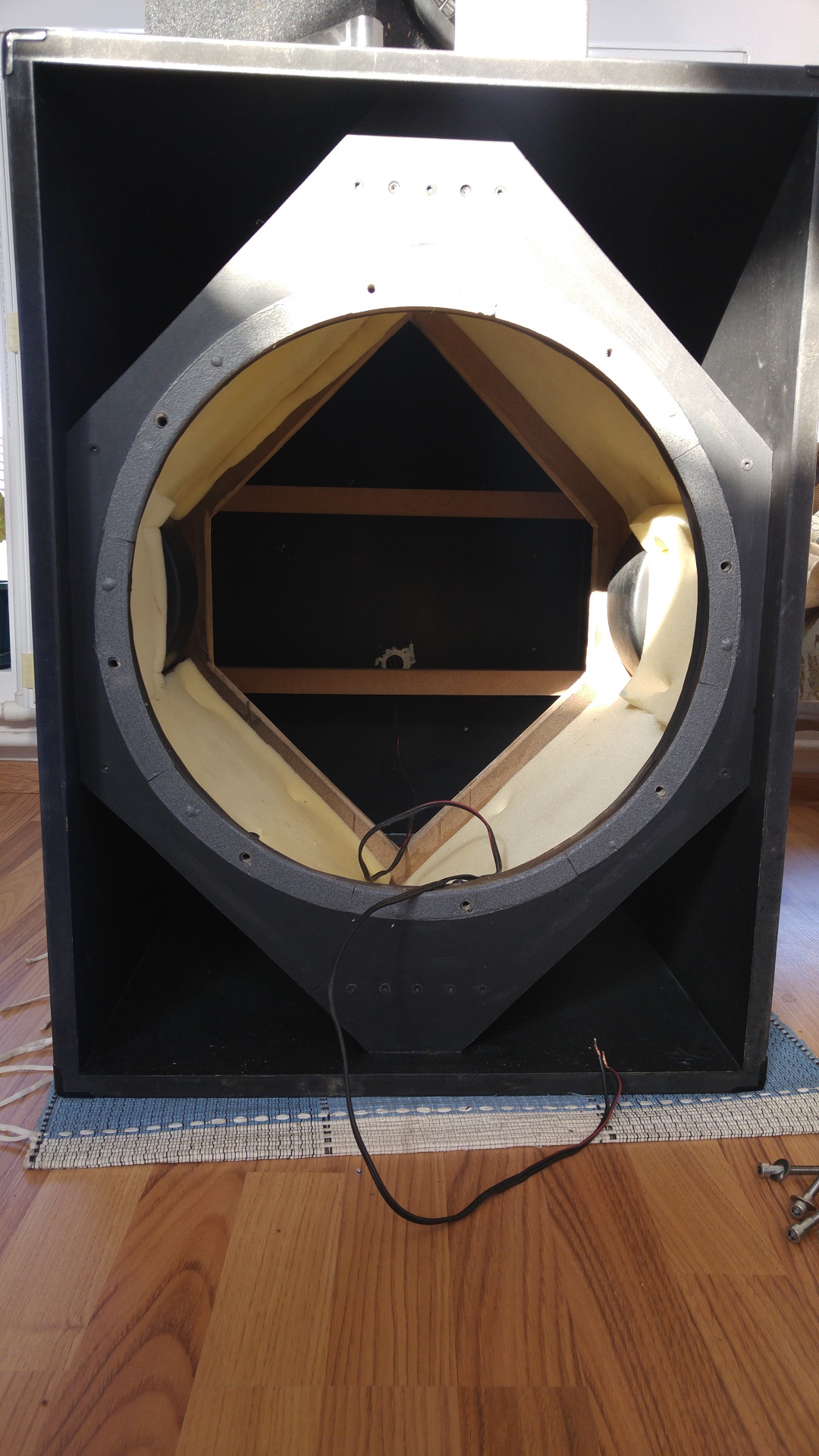

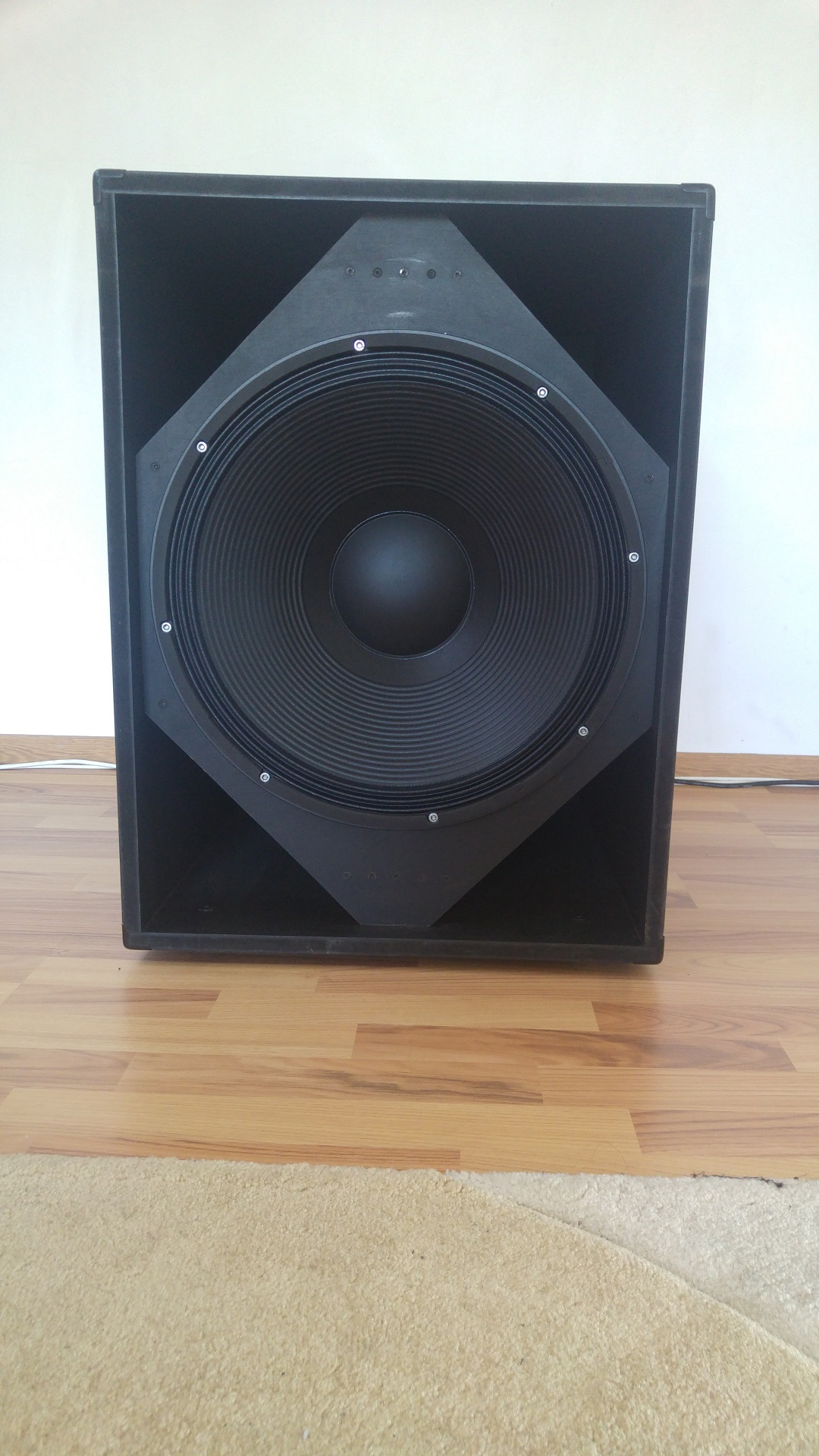

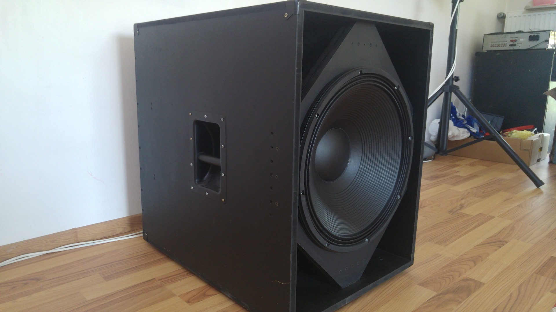

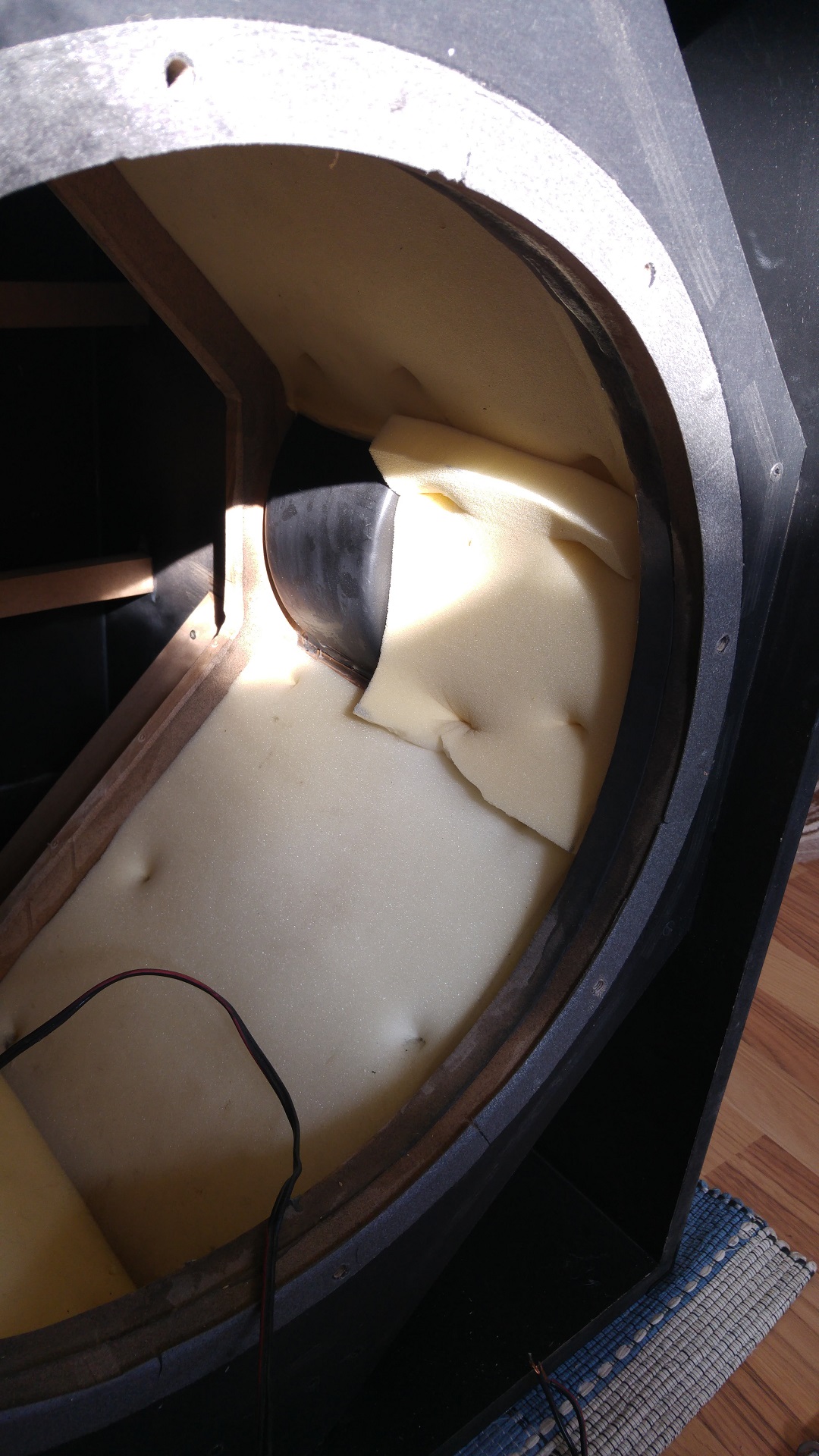

Multuemsc pentru raspunsuri, din pacate cand am inceput sa construiesc ascest subwoofer nu stiam sa-mi planez o incinta pt difuzor... Pana acum nu am folosit WinISD sau bass box pro sau alte softuri, numai mi am uitat pe net sa gasesc o incinta si am pus un difuzor in el(stiu ca am facut o prostie mare...). Intrebarea mea este, daca se poate ca difuzorul se incalzeste pentru ca incinta e nepotrivita si daca se poate ce imi recomandati? Sa fac o incinta noua completa sau sa incerc "reparatii" pe incinta care e facut momentan?
Dupa cum am calculat, volumul boxei e prea mic pt difuzor..(cu 30 de litri in fata de valoarea recomandata de beyma...) (volumul intern al incintei - volumul portului)
multumesc mult pentru raspunsuri
Cu stima Csutak Gergo
(Am atasat niste imagini despre subwooferul facut de catre mine)
