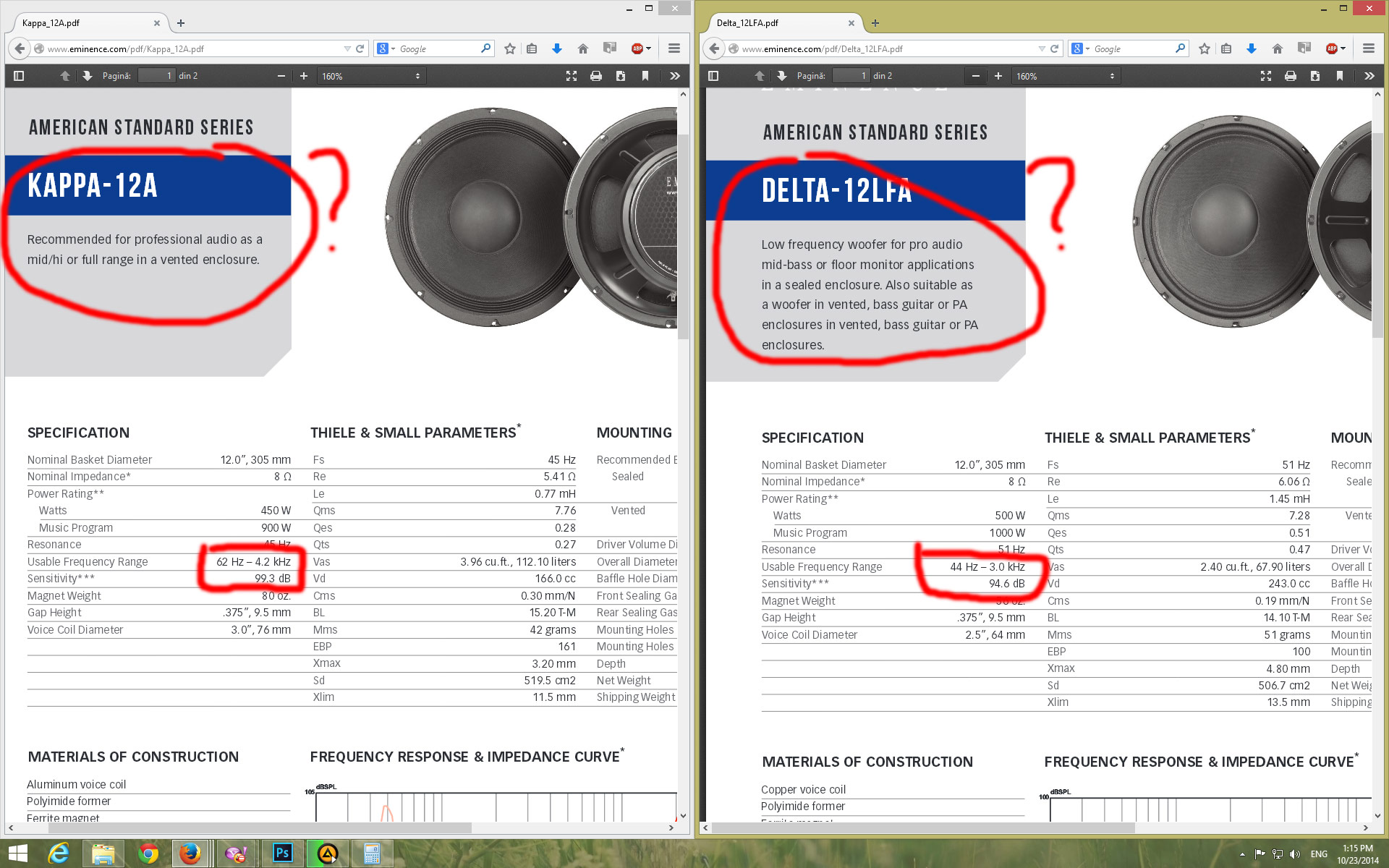

un sfat se poate ?
care ii mai recomandat pt bass ? kappa12a sau delta 12 lfa
aplicatia casnica dar in aer liber, am fost convins pe kappa12a dar am citit o postare in care spunea ca kappa12a il folosea pt medii, na acum iarasi m-am incurcat .

Daca as aplica regula de 3 simplu modului tau de exprimare si abordare, ar trebui sa fiu rautacios...
Nu era mai simplu daca faceai si tu un minim de efort sa publici parametri difuzoarelor pentru a usura buna-intentie a celui care te ajuta? Sau daca nu stii engleza, e atat de greu sa recunosti si sa rogi frumos pe cineva sa iti traduca/interpreteze paramentri?
Banuiesc ca te-ai prins care e potrivit pentru... Low Frequency Woofer
No-speak-english.jpg [ 384.79 KiB | Vizualizat de 6885 ori ]
