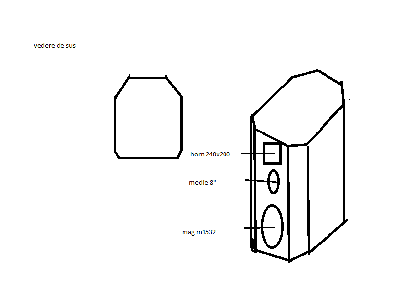

buna ziua am o rugaminte la cine stie sa calculeze corect incintele. vreau sa fac 2 incinte pe 3 cai cu difuzoare mag m1532 medie de 8" si driver de 1,75" , singura chestie este ca vrea sa fiu sigur ca nu dau gres in calculul incintei si acordajul ei. o sa pun si o schema cu modelul incintei pe care vreau sa il fac : multumesc mult pt ajutor

pune proiectul , insa eu recomand sa mergi pe o configuratie pe 2 cai cu un driver de format mare. configuratiile pe 3 cai nu prea ai sanse sa le echilibrezi ca si filtrare, iar performantele vor fi mai proaste.

Comentariu fişier: cam asta as vrea sa fie proiectul lor scuzati desenul de copii :)

am filtrele originale si persoana respectiva vrea neaparat 3 cai si modelul asta de incinta

incintele o sa fie confectionate din osb de 18 mm vreau doar sa imi calculati putin litrajul si acordajul

Pentru asta poti descarca winisd (este free) si poti introduce parametrii difuzorului - e destul de simplu sa faci cateva simulari

Parametrii Thiele Small
Fs: 44,8 Hz
Vas: 156 L
Qts: 0,4
Qes: 0,42
Qms: 10
Re: 6,7 Ohm
Bl: 17,7 Tm
Sd: 860 cm^2
Mms: 78 g
Xmax: 4 mm
L: 1,2 mH
H: 3,2 %
Diametru: 380 mm
Impedanta: 8 Ohm
Putere (AES): 300 W
Frecventa de raspuns: 60-4000 Hz
Sensitivitate (1W/1m): 99 dB
Volum intern: 120Litri cu acordaj la 50 Hz (2 porturi de 100mm diametru si 44mm lungime/boxa)

scuze ca nu am specificat vrea ca porturile sa fie dreptunghiulare in dreptul difuzorului de medie . asta ma intereseaza mai mult dimensiunea lui pt acordajul exact
 Subiectul mesajului: Re: incinte 3 cai mag m1532
MesajScris: Mie Feb 01, 2017 3:17 pm
100mm inaltime
200mm latime
75mm adancime
