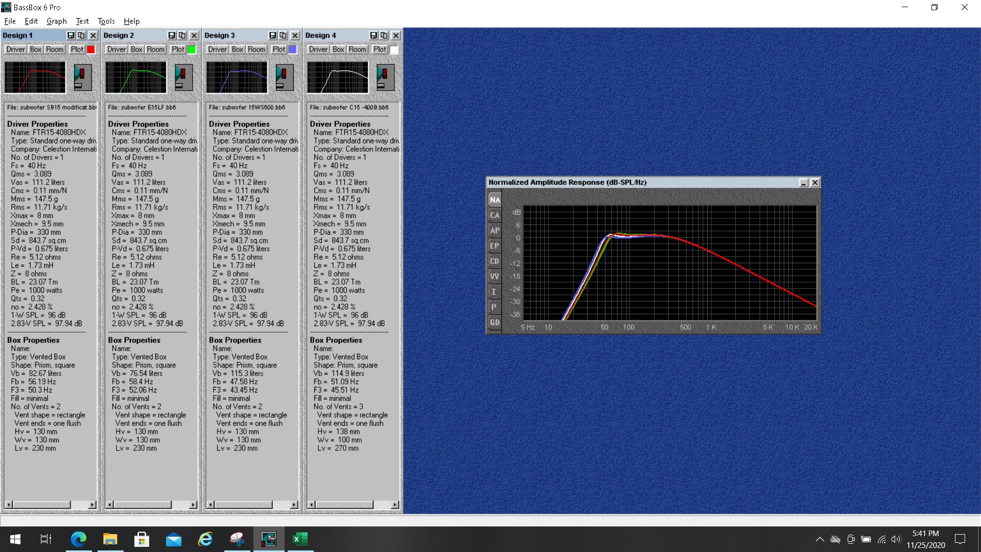

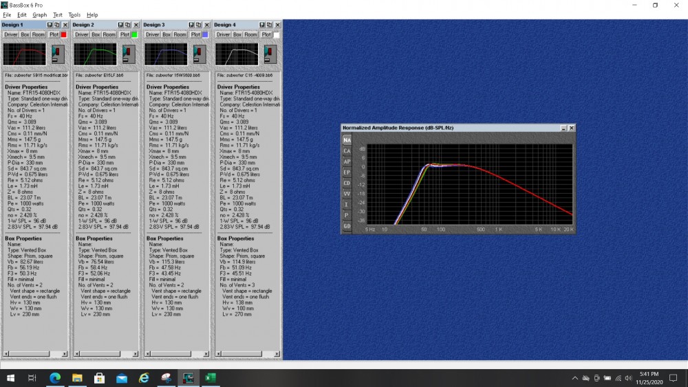

MesajScris: Mie Noi 25, 2020 5:37 pm
Salut,
Am simulat mai multe incinte care le-am gasit pe forum - mai jos lista, si de pare ca daca as modifica incinta de SB15, voi obtine ceva de genul
Subwoofer compact E15LF. Te rog, verifica si spune-mi parerea ta daca merita acest upgarde sau nu, fata de cutia actuala(designul este facut de tine).
1.)Subwofer SB15 modificat - proiectul meu actual
2.)Subwoofer compact E15LF
viewtopic.php?f=92&t=11185
3.)Proiect subwoofer BR pentru selenium 15WS600
viewtopic.php?f=92&t=10328
4.)Proiect subwoofer BR cu P-audio c15-400B
viewtopic.php?f=92&t=9647
