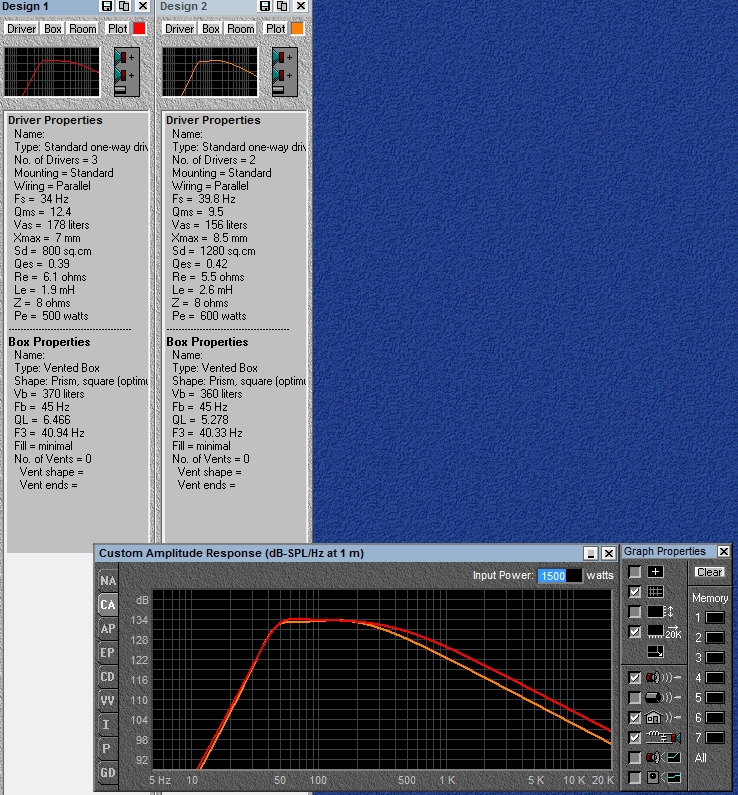

3 difuzoare 1545 castiga
am simulat 3 incinte dotate cu M1545 puse in paralel si alimentate cu 500W/ bucata Versus 2 subwoofere cu M1860 amplificate cu 750W pe bucata
1545 a iesit deasupra in conditile in care oricum power compression-ul va fi mai mic pentru ca avem mai multe bobine 8)
mag.jpg [ 462.2 KiB | Vizualizat de 17408 ori ]
