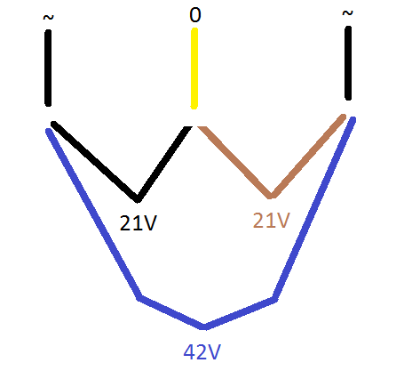

Am un trafo Unitra cu mai multe tensiuni , printre care se afla si o tensiune diferentiala.2x2A.
Aceasta este tensiunea .
Pot alimenta un kit TDA7294 http://www.mivarom.ro/catalog/product_i ... 00w-p-3804 , cu el?
Capture.PNG [ 7.87 KiB | Vizualizat de 9805 ori ]

da, dupa ce redresezi si filtrezi acea tensiune
 Subiectul mesajului: Re: Alimentare amplificator
MesajScris: Mar Apr 16, 2013 5:55 pm
da, poti daca infasurarea este capabila de curentul necesar.

Chitul este pana la 35V !!E totusi un tda nu-l chinuiti.

STReight scrie:
Merge fara probleme, o sa mearga de minune; curentul este suficient pentru un singur modul.
In afara de transformator, ai nevoie de o punte redresoare de cel putin 5A si filtraj(2 condensatoare minim 4700uF). Tensiunea care o vei obtine va fi in jur de 30v, asadar te incadrezi perfect.
Daca ai nevoie de o schita cum sa le legi:

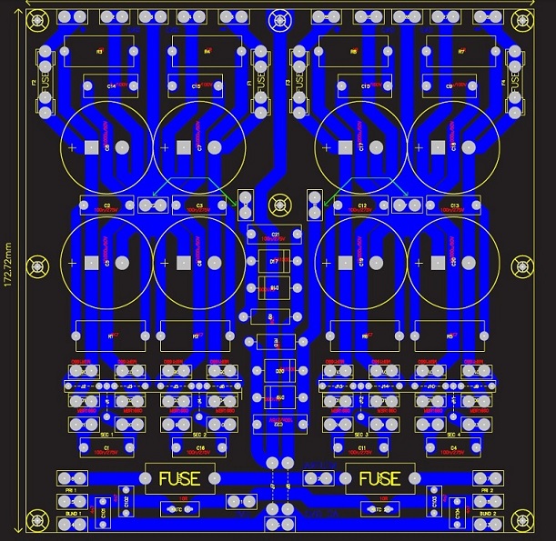

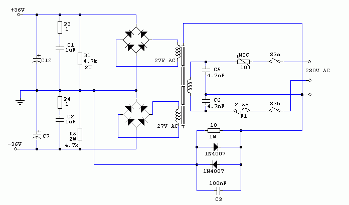

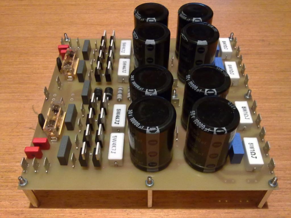

Aici ai un bun exemplu de alimentator pentru un modul stereo cu TDA7294 :
Power Supply image.jpg [ 86.05 KiB | Vizualizat de 9558 ori ]
Power Supply PCB.jpg [ 176.41 KiB | Vizualizat de 9558 ori ]
Power Supply sch.gif [ 7.55 KiB | Vizualizat de 9558 ori ]
