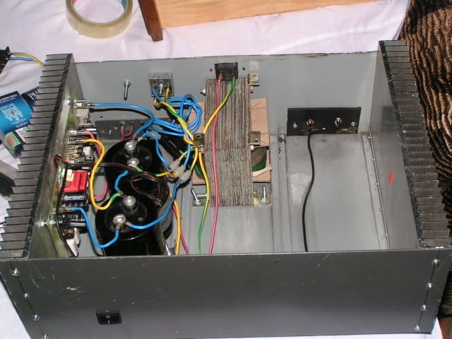

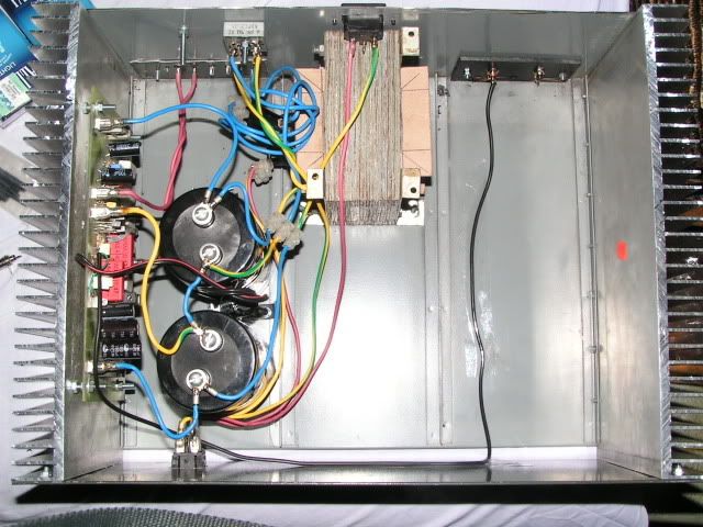

Iceman, mie mi se pare ca sunt prea multe fire, unele chiar prea subtiri(sectiunea)...
-intre Cablaj si finali;(eu as zice ca era mai bine sa fie pe cablaj, in loc de fire)
-si restul conexiunilor..
Sigur nu are autooscilatii amplificatorul? sau zgomot de fond?
De ce nu faci amplificatoarele cu consum minim de fire? Ti-ar iesi si mai ieftin!
poate si o ecranare la partea de alimentare;

da ce vrei amu sa bage fire ca si la 380v?

cam are dreptate dr007

nu oscileaza si nu are zgomot de fond
firele sunt de 2,5mm... cat de groase vrei man?... si daca ai ajuns sa faci economie la fire ca sa scoti cu 50.000 mai ieftin un amplif... imi dau seama ce standarde ai... probabil iei si mai subtiri ca sunt mai ieftine nu? :shock:
prin fiecare final nu circula mai mult de 3,5A... hai sa fim seriosi 8)
initial era in proiect folosirea altor radiatoare... si de aceea cablajul nu mi-a permis montarea pe radiator cu finalii pe cablaj
am mentionat asta intr-un post anterior
l-am testat inainte sa il montez in carcasa... deci nu am fost pus in fata faptului implinit
cu racirea care o are... radiatorul nu se incinge mai deloc... e mai rece ca atunci cand ascultam incet fara ventilatoare pe el.... numai ca acum am dat cat de tare am putut in casa :lol:
functioneaza impecabil... nu are rost sa veniti cu chesti dinastea cu firele... sunt destul de groase... nu am pus cablu de telefon :lol:
nu oscileaza nu nimic... este cel mai tare amplificator pe care l-am facut pana acum
sincer cum am mai spus... nu am cuvinte sa imi exprim calitatea sunetului care o are... daca nu aveti AV400 puneti mana si va faceti... merita toti banii :D
