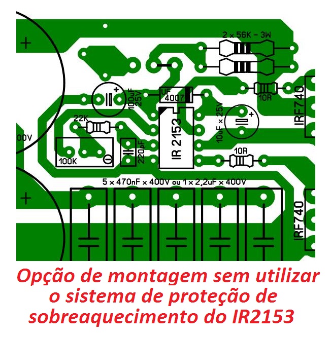

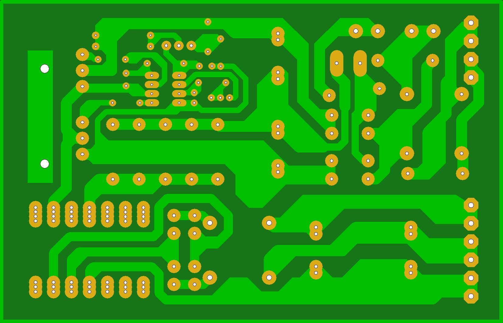

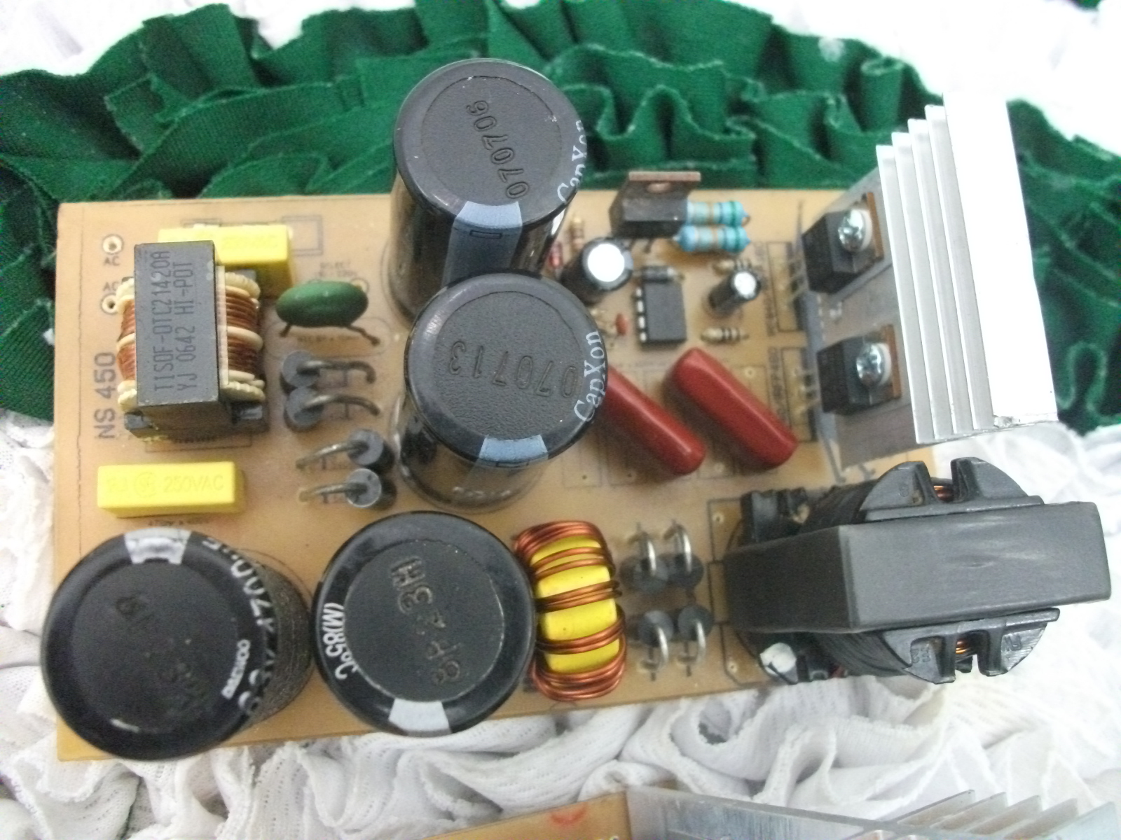

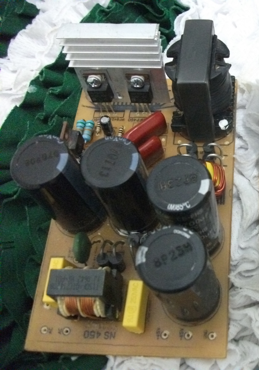

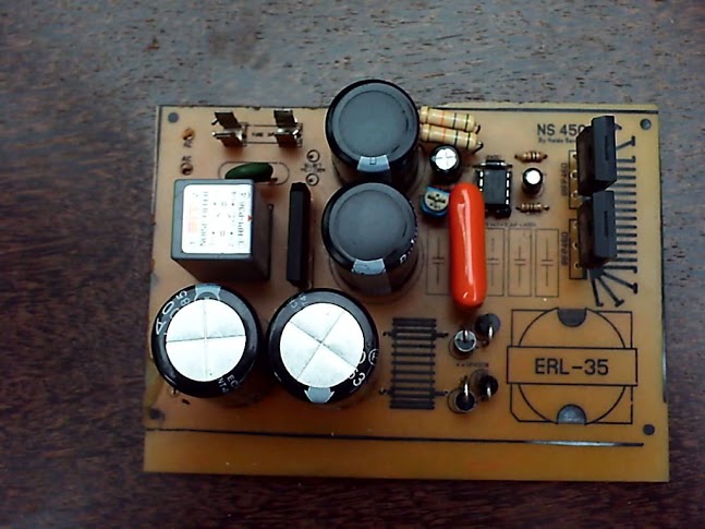

Aici : http://www.eletronicasilveira.com/t4319-ns-450-amp este varianta putin modificata ( in bine ) sau aici http://www.eletronicasilveira.com/t4299 ... nal-ns-450 .
SMPS 03.JPG [ 61.01 KiB | Vizualizat de 11107 ori ]
PCB SMPS.jpg [ 578.79 KiB | Vizualizat de 11112 ori ]
SMPS 01.jpg [ 793.05 KiB | Vizualizat de 11112 ori ]
SMPS 02.jpg [ 398.1 KiB | Vizualizat de 11112 ori ]

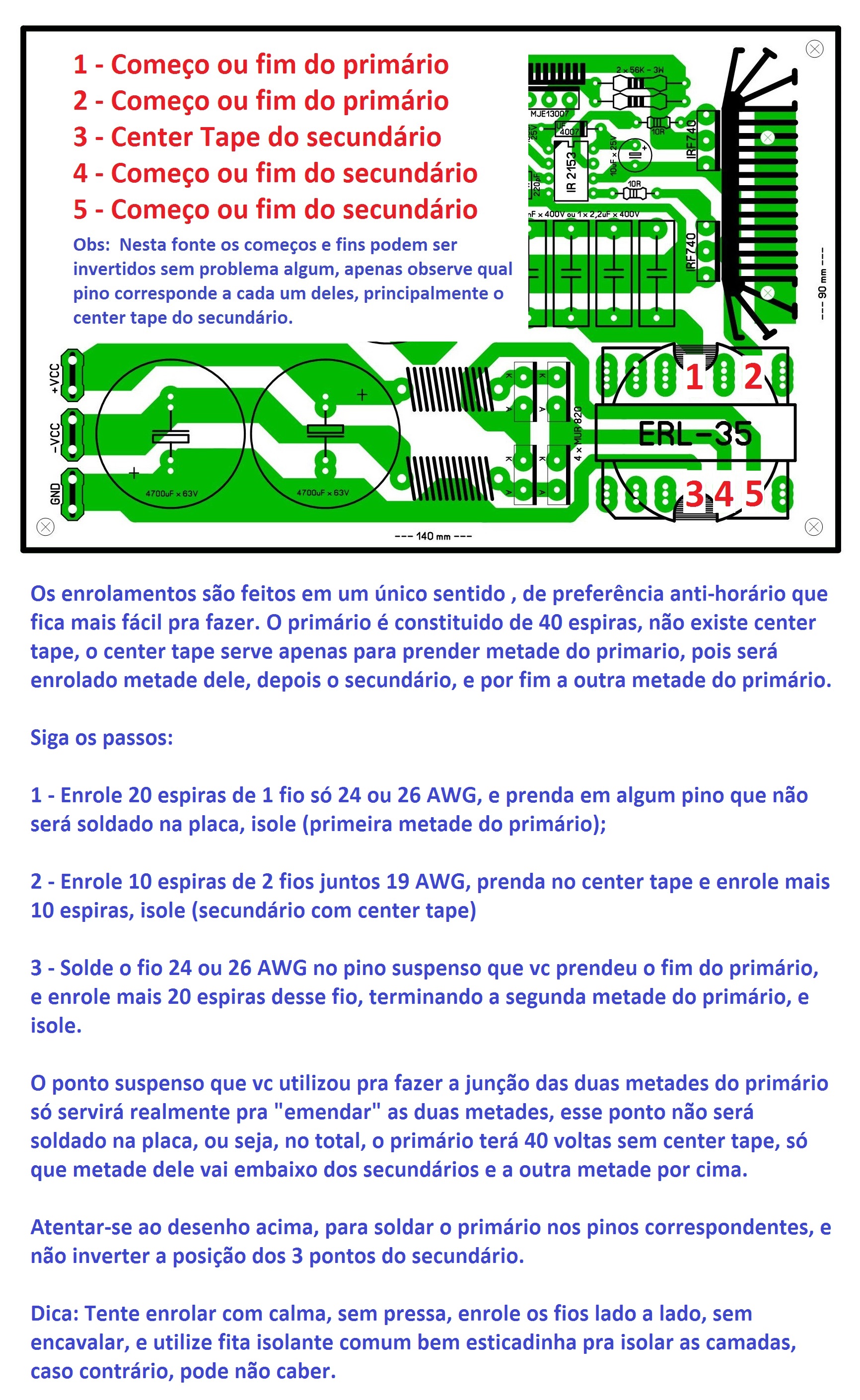

Cateva detalii constructive sunt atasate mai jos .
Imbunatatirea consta in introducerea unui stabilizator serie cu un tranzistor de medie putere in capsula TO220 , un zenner de 15 V si o rezistenta de polarizarea a bazei de 2K2 .
Tranzistorul este NPN si are nevoie de un mic radiator .
Daca nu doriti utilizarea acestui stabilizator , faceti strap intre C si E , exact ca in detaliu ...
Eu recomand totusi folosirea acestui stabilizator si folosirea in secundar doar a diodelor tip MURxxx in capsula TO220 .
Detalii constructive SMPS.jpg [ 1.28 MiB | Vizualizat de 11105 ori ]
Detaliu SMPS varianta imbunatatita.jpg [ 164.15 KiB | Vizualizat de 11105 ori ]
