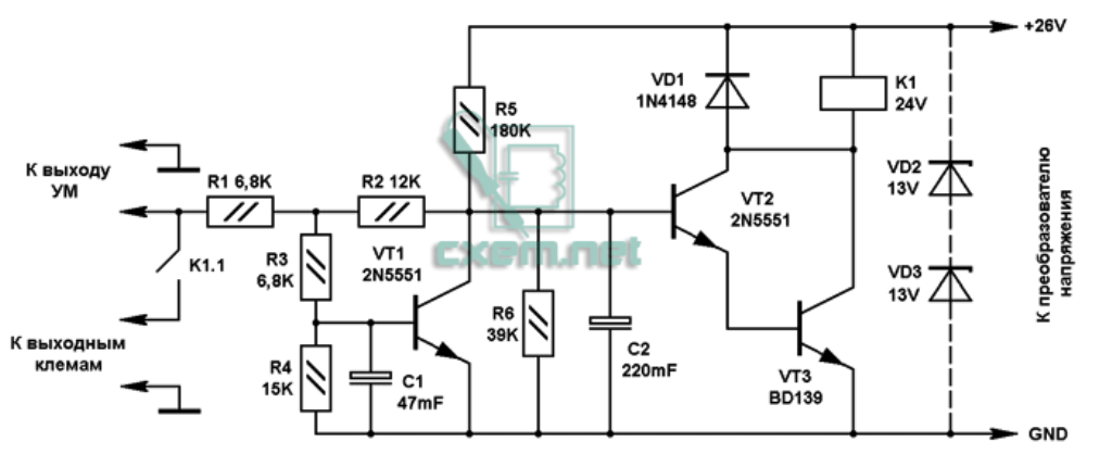

Nu , nu este o eroare folosirea unui condesator de valoare mare in paralel cu superdioda , dpdv alternativ superdioda trebuie sa fie " strap " adica sa prezinte o impedanta cat mai mica intr-o banda de frecvente cat mai mare , astfel ca semnalul aplicat celor doua repetoare care amplifica in curent ( etajul final ) alternantele pozitive si negative sa fie absolut identic . Evident ca se obtine acelasi efect si cu o valoare mai mica ( minim 100 nF ) dar probabil ca proiectantul a tinut cont de faptul ca aveau stocuri mari de asemenea componente........in industrie sunt multe asemenea cazuri " inexplicabile " la prima analiza !

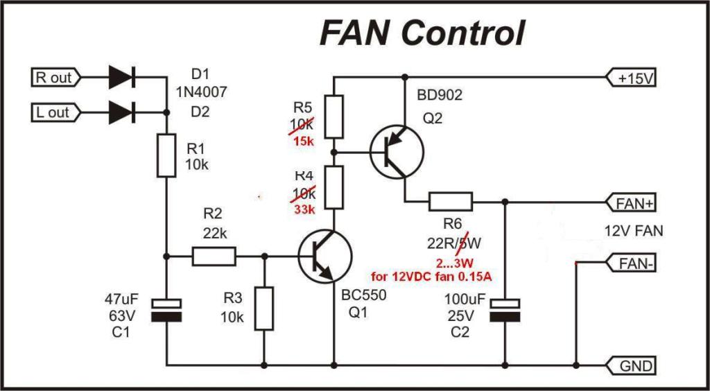

Urmatoarele etaje pot fi adaugate amplificatorului , si in acest fel ar putea fi folosit la sonorizari conform scopului initial..........Ce parere aveti ?

Foarte folositoare, am sa ma apuc sa proiectez cablajul pentru partea de intrare. Ar fi buna si o schema pentru limiter. Cum ar trebui sa fie controlate ventilatoarele in functie de temperatura sau puterea pe iesire?

Cel mai bine ar fi ca ventilatoarele sa fie comandate de nivelul semnalului de pe iesire ( dar fara semnal totusi sa se invarta la turatie mica ) iar protectia termica sa fie actionata de temperatura finalilor ....

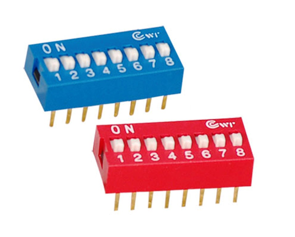

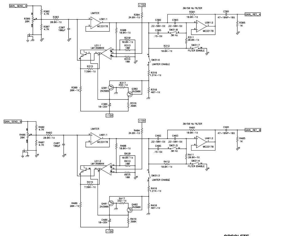

Acesta cred ca este un bun exemplu de filtru subsonic si limiter care ofera rezultate bune cu putine componente electronice ( dar are cateva mici limitari constructive ), mentionez doar ca trebuie reglata amplificarea etajului final in asa fel incat atunci cand intrarea este " tinuta " in frau de limiter sa ofere putere maxima , dar amplificatorul sa nu distorsioneze din motive de supramodulatie . Schema este o preluare de la QSC seria USA 900 . Toate comutatoarele vor fi de tipul " dip switch 8 " , asemanatoare cu cele din imagine cu 8 contacte , din care cele doua ramase libere se vor folosi la conexiunea " Bridged " iar circuitele integrate operationale vor putea fi NE 5532 ( sau dupa gust , TL 072 ) si in locul OTA LM13600 care nu se mai produce se foloseste echivalentul modern LM13700 .

Se poate.........acesta este unul din motivele pentru care am scris ca are cateva limitari constructive , se mai poate adauga si un etaj detector de distorsiuni pe principiul IOC adica Input Output Comparator ( o solutie PRO de cea mai buna calitate , destul de dificil de pus la punct si nu cred ca va face obiectul discutiei de fata ) care sa actioneze etajul indicator de clip / limit si o intrare simetrica , o sursa in comutatie de buna calitate , un VUmetru destept ( functie auto RMS + Peak cu mentinere ) si gata !
