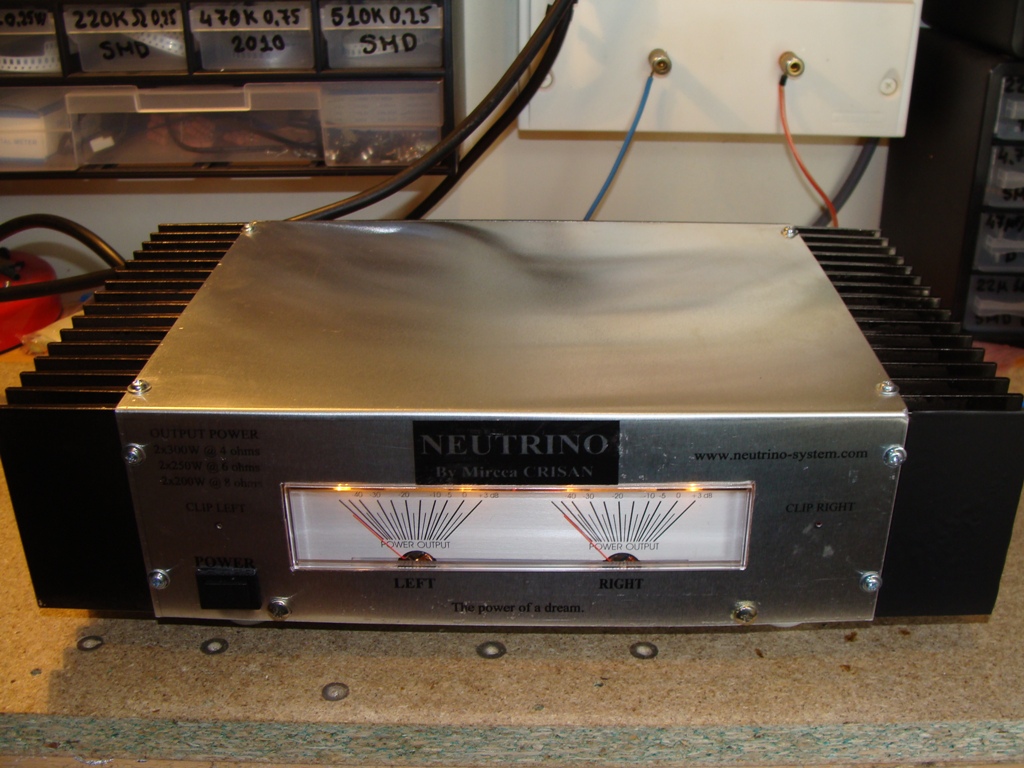

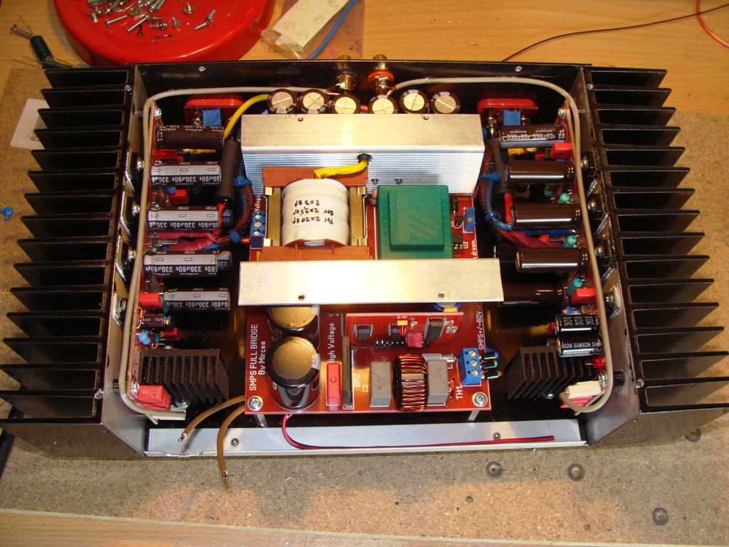

Gata si cu ultima realizare!
De data asta LME49810 in compania a 3 perechi de NJW3281 & NJW1302.
Aceeasi sursa in comutatie full bridge de 800W.
Tensiunea de alimentare +/-56Vcc si racire pasiva.
Sunetul este ireprosabil.
Toate cele bune,
Mircea.

Arata foarte frumos interiorul, se vede ca ai pus suflet. Succes in continuare :wink:

Multumesc mult pentru apreciere.
Sper ca nici exteriorul nu e prea nasol.
L-am forjat putin si ma declar satisfacut de aceasta ultima realizare.
Apliful evoluaza pe niste boxe JAMO S718.
Toate cele bune,
Mircea.

Mircea, acele vu-metre de unde se pot procura ?
Multumesc ! Sper sa mai fii activ :)

Ionut, acele vu-metre le-am cumparat de pe e-bay de la chinezi.
Chiar am fost in Constanta pentru 3 saptamani si daca as fi vazut in timp util mesajul tau ti-as fi adus gratuit.
Despre a fi activ nu inteleg ce ar trebui sa inteleg...
