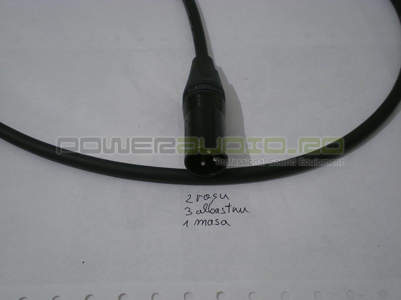

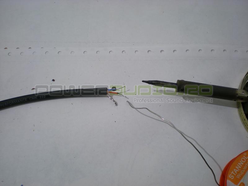

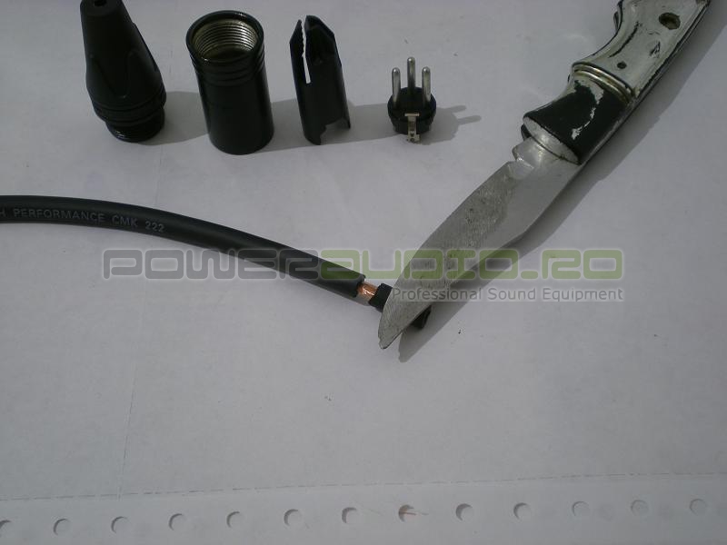

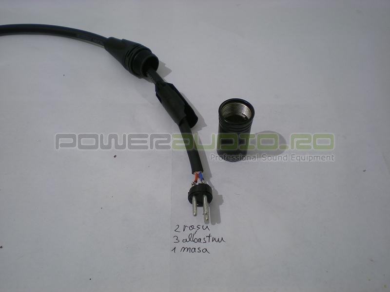

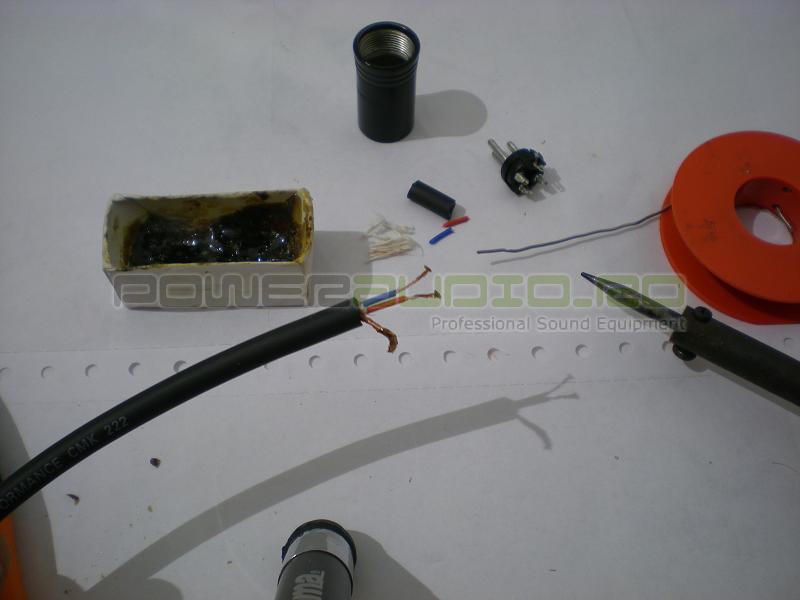

Cablul CMK222-Cordial,mufa NC3MX-Neutrik
Nota:bagati firele in colofoniu/pasta decapanta pentru priza optima a cositorului pe acestea.
Nota2:Desizolati mai mult decat e nevoie,si apoi taiati firele la dimensiune.
Nota3:Firele se introduc in lacasurile lor pana la izolatia de plastic.
