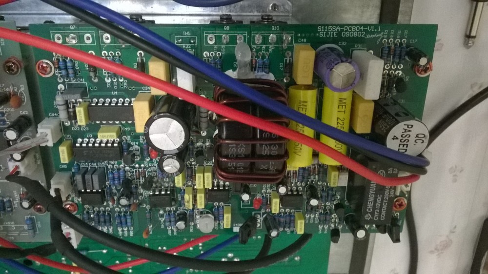

Va rog sa ma ajutati cu o schema sau manual service de la incinta activa SubZero s118sa. Modulul amplificator este construit in clasa d , alimentat la +/-75Vcc. Are finali 4xIRFP264 pilotati de integratul IR2113 . Pe PCB scrie S115SA-PCB V4 si o semnatura chinezeasca Xurhang.
Multumesc anticipat!

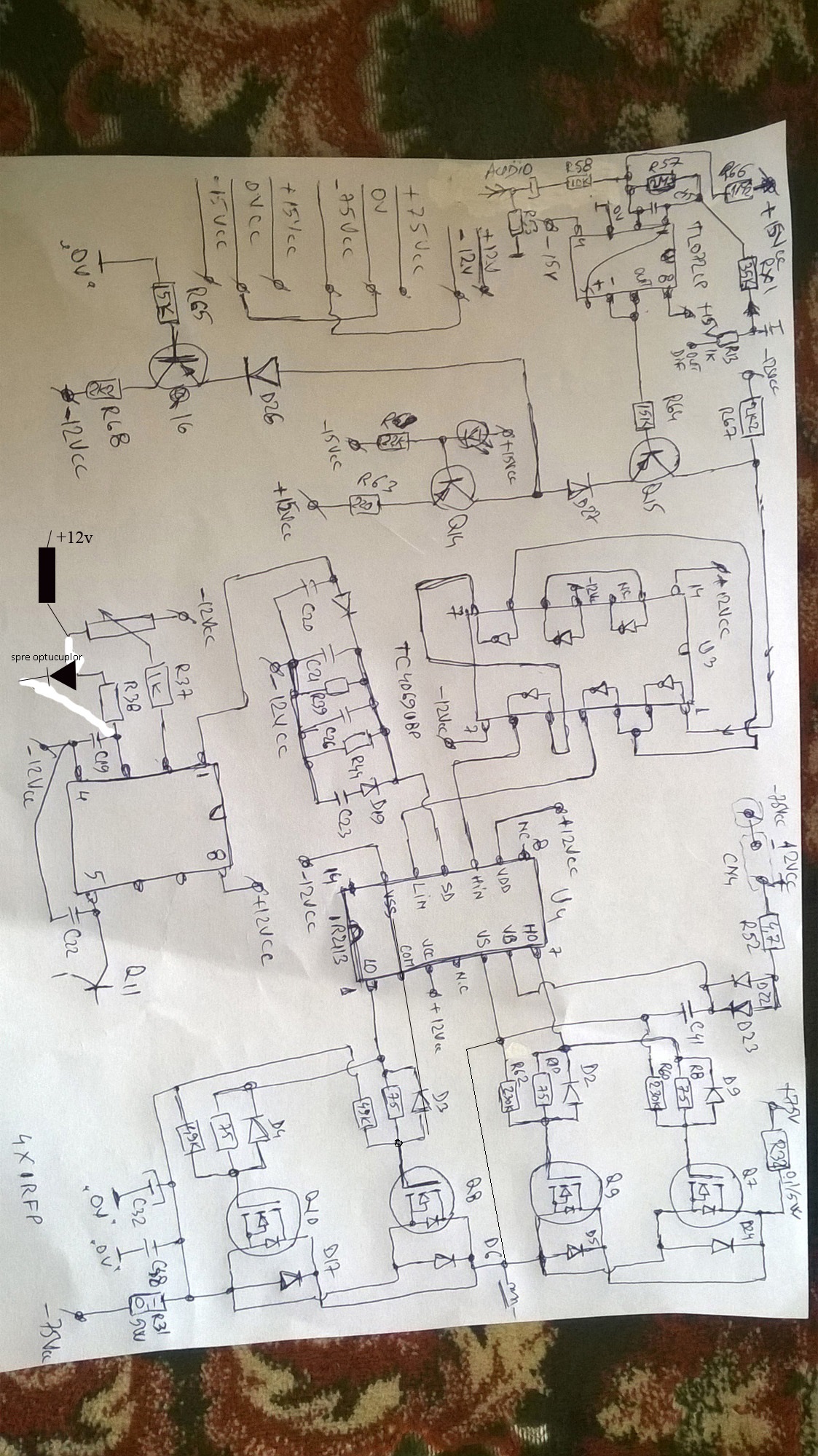

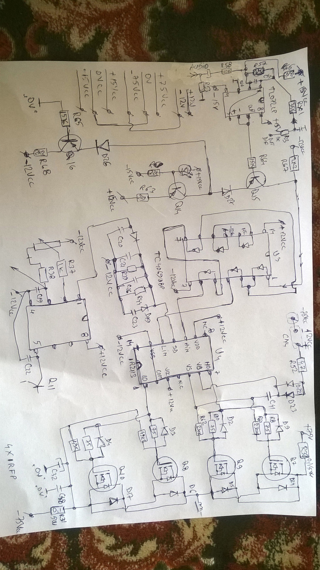

Am incercat sa scot schema .... . Nu ma impac cu polarizarile mosfeturior dar, cam asa arata.
