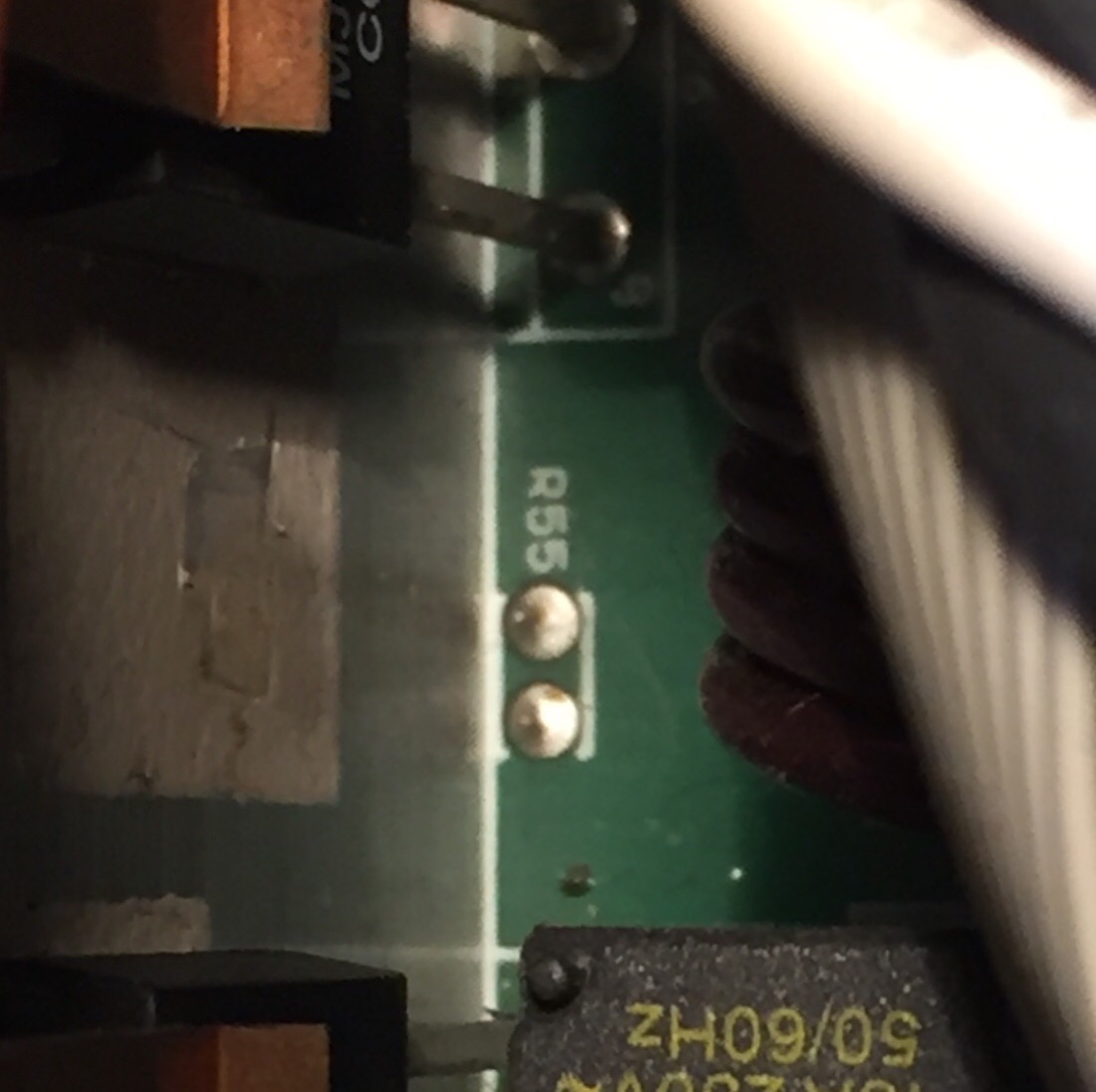

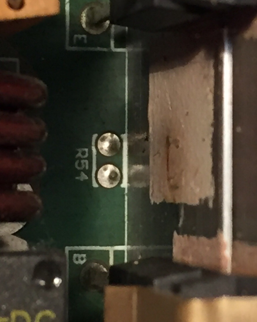

are cineva sau .... ma poate indruma cineva spre un manual de service la acest amplificator?
am nevoie de valoarea unei a doua componente si anume R54 si R55

Salut, esti sigur ca R54/55 te intereseaza ? Am gasit o schema pe e-Tanya si rezistorii sunt notati cu 3 cifre...
p.s. - R55-10K, 54- 22ohmi
 Subiectul mesajului: Re: electro voice cps 2.6
MesajScris: Sâm Mar 17, 2018 5:24 pm
Astea ar fi...
M’am uitat si in schema lui CL800 de la Dynacord care ar fi cam acelasi drac
Am gasit 12kohmi
Is termistorii care comanda ventilatoarele
Vechiul proprietar le’a taiat sa nu’i porneasca coolerele si sa fie mai silentioasa..
