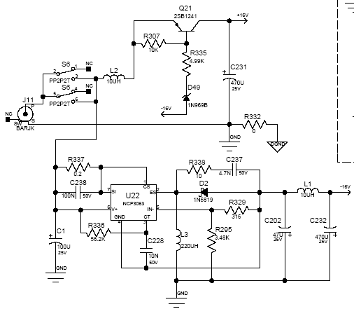

salut as dori sa stiu ce tensiuni scotea sursa din mixerul peavey pv10 deoarece la al meu sa ars si as vrea sa-i construiesc una clasica cu transformator toroidal dar nu stiu tesiunile! nu gasesc nicicum schema!

Sper sa-ti fie de folos urmatoarea schema , este de la Peavey 6 USB...
PV-6USB Power Supply.png [ 15.63 KiB | Vizualizat de 3004 ori ]
