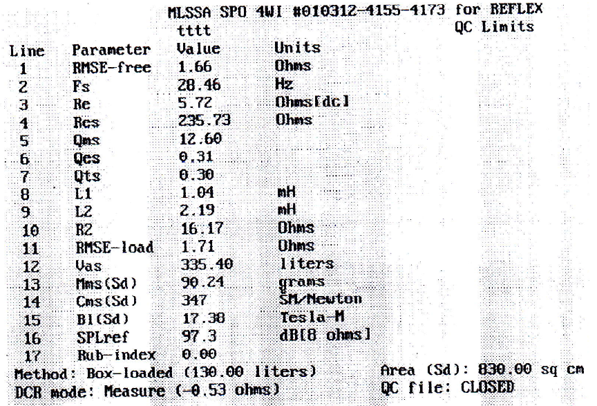

Ce drivere imi indicati pt aceste difuzoare?
15-400.png [ 1.08 MiB | Vizualizat de 7958 ori ]

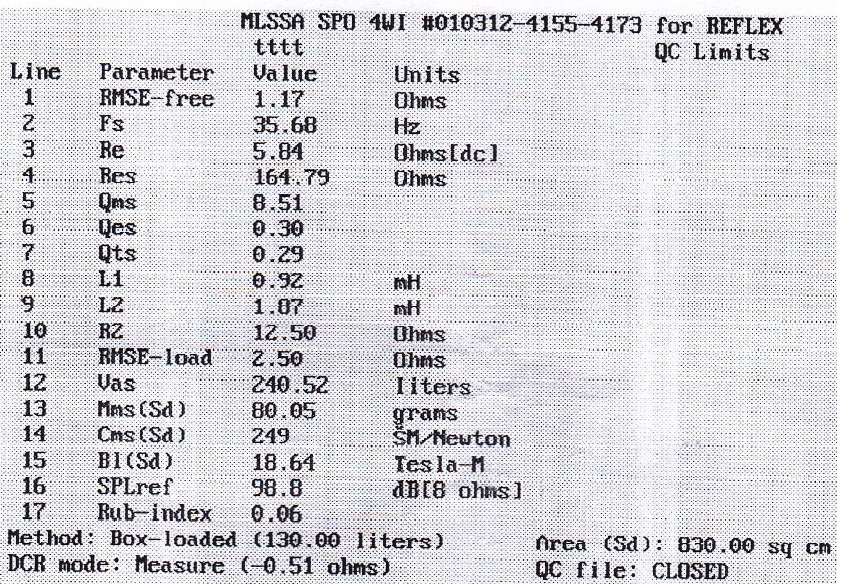

dif 15-300.png [ 714.1 KiB | Vizualizat de 7958 ori ]
