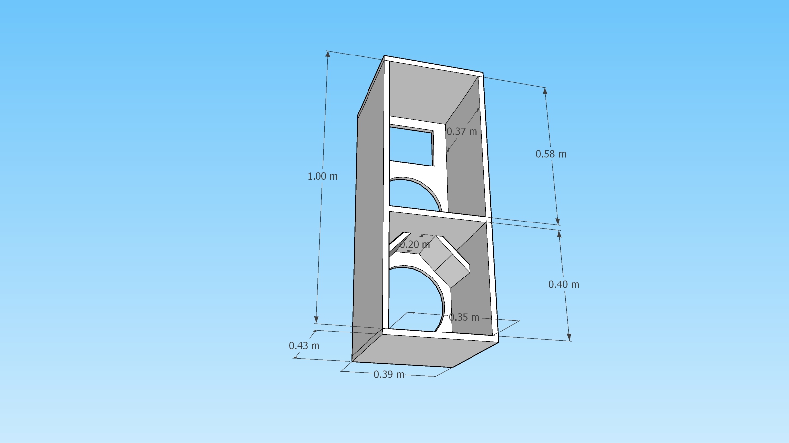

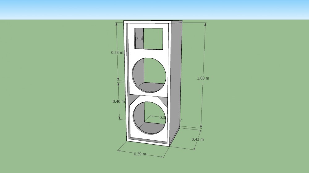

Salut. Dupa mai multe cautari m-am gandit ca aici o sa gasesc raspunsul. As vrea sa-mi construiesc o boxa activa pentru ca nu am gasit pe nicaieri ceva de genu sa cumpar asa ca am decis sa mi-o fac singur. Este vorba de o boxa de 2x12" plus 1" horn doar ca unul din difuzoare sa fie izolat de restul boxei, practic o boxa full range 'lipita' de un subwoofer :) . Nu am vazut nicaieri asa ceva poate ca nici nu ar trebui sa existe :lol: dar aste e ceea ce vreu eu :roll: . Ca si difuzoare, pe bass am o saracie de Domotec MS-812 4ohm(o sa fie schimbat dar asta am pe moment), medii P-audio HP-12W, horn PH-240 si driver PA-D25S. Dimensiunile sunt HI- 35/37/58 cm 71.1L minus hornul, LOW- 35/37/40 cm 51.8L. Acum tot ce vreau sa stiu e cam cat de bine o sa se auda la dimensiunile alea si eventual daca as mai umbla pe la porturi ca eu tot ce vreau e sa am SPL egal pe toata plaja de frenvente(stiu ca deja cer pea mult :roll: ). Ca amplificator o sa folosesc un TPA3255 2x300W la 4 ohm legat mono(300low,300hi) cu o sursa de 48V 20Ah 1000W(sa fie sa nu trebuiasca :lol: ), filtrata pe 3 cai. Ca si destinatie o sa fie pentru petreceri acasa si la gratare(o sa-i pun un DC-DC booster ca sa o pot alimenta de la bateria masinii). Multumesc si astept un raspuns.

Parerea mea este ca te complici foarte tare, fara nici un sens, prea multe si degeaba.
Mai bine pune un amplificator auto care are si procesare si ai rezolvat problema, mai bine faci 2 fullrange deoarece vei avea acoperire mai buna si evident va fi stereo.
In acelasi scop ca si tine folosesc un amplificator pioneer 2x50w/8Ohm(2x200/2Ohm) cu care amplific HP10T+PHT413 cu rezultate foarte bune, boxele le tin de obicei prin iarba, pentru un mic gain la bass. :). Putere mai mare nu recomand deoarece chiar si cu 2x50w, consuma ~120w/h, 10A/ora iar acest lucru duce la descarcarea rapida a bateriei si va trebui sa pornesti mult prea des masina pentru incarcare.
Momentan acumulatorul auto are 80A/12V, astfel trebuie sa pornesc cam la 2-3 ore masina ca sa se reincarce.

Stiu la asta m-am gandit si eu prima oara ca si asa am vreo 3 amplificatoare auto care stau aruncate pe acasa dar eu vreau sa scap de cabluri de exemplu la masina o sa fie legata mai rar in principal o sa fie la priza dar atunci cand o sa am nevoie la masina sa nu iau dupa mine doua boxe cu amplificator si o multime de fire. Conexiunea o sa o fac prin conectori Powercon de la Neutrik si am scapat de toate firele de care oricum ne impiedicam de ele dupa ce consumam ceva :lol: . Stiu ca ma complic acum dar o sa-mi fie mai usor dupa.

Daca nu conteaza consumul, amplifica boxele cu statiile de masina iar in casa foloseste surse de 13,8V pentru alimentarea lor.
