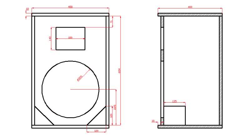

asta este proiectul de la incintele DYS-115 de la acelasi producator de la care ai difuzoarele
schita aia este facuta de mine in autocad
placa ce defineste portul este decupata de producator in asa fel incat sa pastreze ACEEASI suprafata pe toata lungimea portului
care sunt dimensiunile exacte ale respectivei placi.... is cam greu de aflat atat timp cat nu dezmembram o boxa originala :cry:
